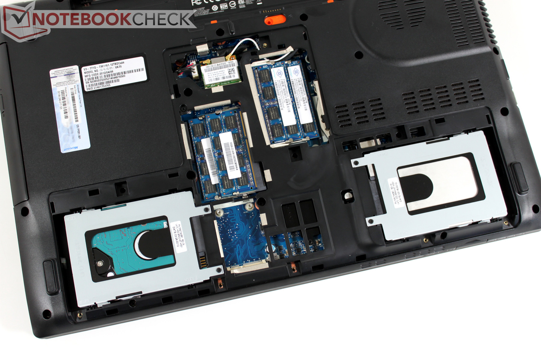

Hallo Community,
ich bin im Besitz eines Acer V3-771G (mit i5 3230; 8GB RAM & GT650 2GB) zusätzlich habe ich noch eine SSD mit 128GB verbaut. Was mich momentan noch an dem Laptop stört ist die, doch recht Bescheidene, 500GB Festplatte.
Ich habe mich schon etwas umgesehen und bin auf diese Festplatten mit Flash NAND -Speicher gestoßen. Kann man zum kauf von solchen Komponenten raten? Ich persönlich stehe solch einer Hybrid-variante eher skeptisch gegenüber.
Der Kauf von einer zweiten SSD für 280,00€ und mehr kommt nicht in Frage. Daher wende ich mich an euch um zu wissen ob der Kauf einer Hybrid-Festplatte lohnenswert ist oder ob es andere mögliche Lösungen geben kann?

Die HDD wird als Datenarchiv verwendet. Somit befinden sich dort alle Daten bis auf Sachen wie Office, Antivirus, Antispyware, etc. Spiele werden auch auf der HDD gespeichert und von dort aus gestartet.
Was mich momentan stört ist die Kapazität sowie die Geschwindigkeit. Dabei muss ich zugestehen ist der Enthusiasmus von der ersten SSD-Erfahrung weiterhin vorhanden. :)
Du ahst eine 128GB SSD und trotzdem sind alle Programme auf der HDD gespeichert ? Oder hast du ein 80GB Windows ?
Also momentan habe ich eine Seagate ST9500325AS Momentus 500GB Festplatte (5400rpm, SATA 3Gb/s, 8MB) drinnen.
@ Axxid: Ich habe alle zum Betrieb relevanten Programme auf der SSD. Sachen wie Spiele, Filme, Musik, etc. sind auf der Daten-HDD.
Dein Notebook verfügt über 2 HD Slots UND über einen mSATA Slot.
Daher macht es sinn, einfach eine 2. normale HD sowie eine mSATA SSD nachzukaufen.
Plextor M5M 128GB, mSATA 6Gb/s (PX-128M5M) ab €99,44
lesen: 540MB/s • schreiben: 320MB/s • Random 4K lesen: 80000IOPS • Random 4K schreiben: 76000IOPS • Cache: 256MB (DDR3) • Anschluss: mSATA 6Gb/s • Leistungsaufnahme: keine Angabe (Betrieb), keine Angabe (Leerlauf) • NAND-Typ: MLC Toggle (19nm) • MTBF: keine Angabe • Controller: Marvell 88SS9187 • Abmessungen: 50.8x29.85x3.75mm • Besonderheiten: 256-Bit AES-Verschlüsselung • Herstellergarantie: keine Angabe
Seagate Samsung Spinpoint M8 1000GB, SATA II (ST1000LM024/HN-M101MBB) ab €59,--
5400rpm • 8MB Cache • Bauhöhe: 9.5mm • Leistungsaufnahme: 2.20W (Betrieb), 0.70W (Leerlauf) • Lautstärke: 26dB(A) (Betrieb), 24dB(A) (Leerlauf) • Besonderheiten: keine Angabe • Herstellergarantie: zwei Jahre • Hinweis: Ab Auslieferungsdatum 01.07.2012 zwei Jahre Garantie!
Festplatteneinbaukit für Acer Aspire V3-771 Serie €19,90
Acer Festplatteneinbaukit zum Erweitern einer 2. Festplatte oder SSD (SATA, 2,5") für Aspire V3-771 und V3-771G Modelle, bestehend aus Festplattenhalter (HDD Bracket) und Schrauben (2x M2 + 4x M3).
