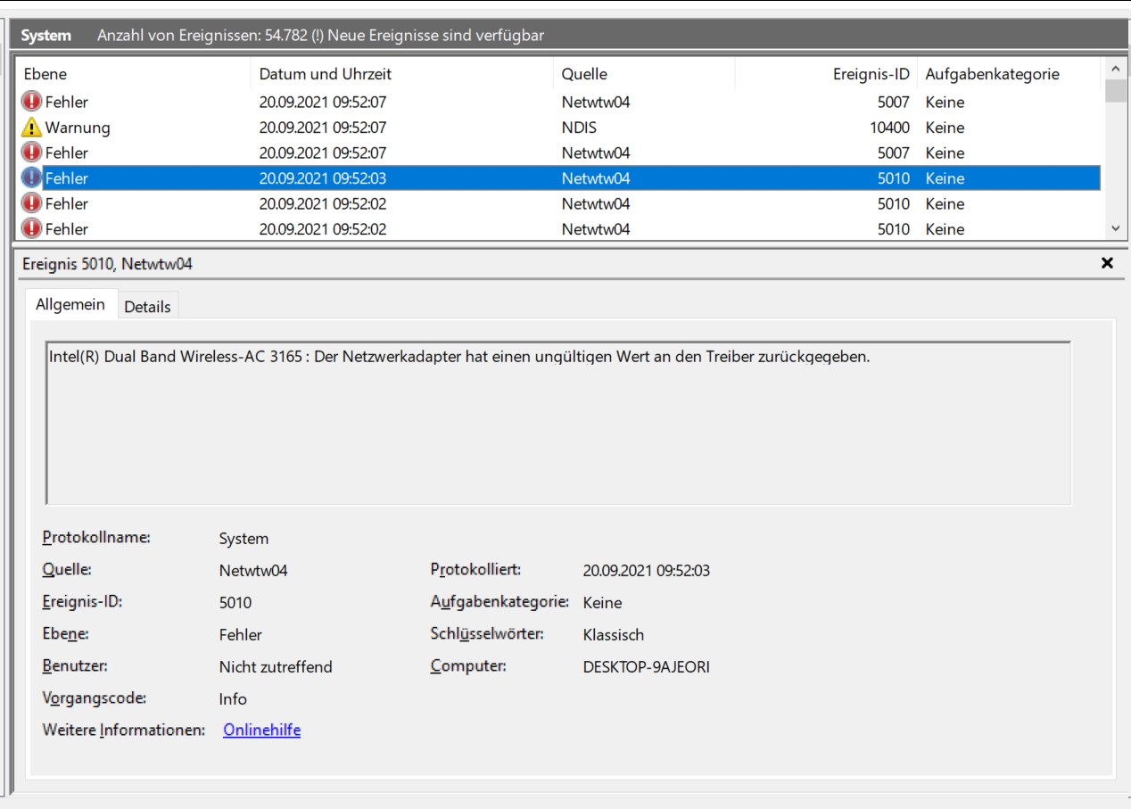

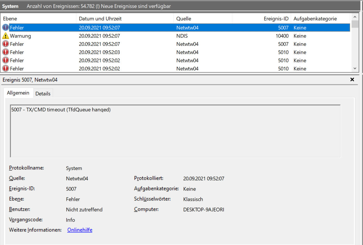

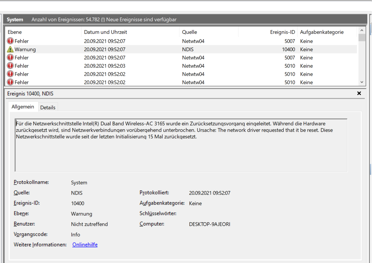

Morgen zusammen,
ich habe mich in der Zwischenzeit weiter im Worklog umgeguckt und ein paar Hinweise gefunden. Kann hier jemand was damit anfangen?
Nicht wirklich. Im Zweifelsfall wie beschrieben den alten Treiber komplett runterschmeißen und einen neuen installieren. Die Ereignisanzeige von Windows enthält regelmäßig beliebige "Fehler", die allerdings den laufenden Betrieb nicht stören. Die Einträge können also auf ein Problem hinweisen, müssen es aber nicht. Ich hab da schon Meldungen gelesen, die so klangen als wenn mein Computer komplett im Eimer ist, trotzdem lief und läuft alles.
