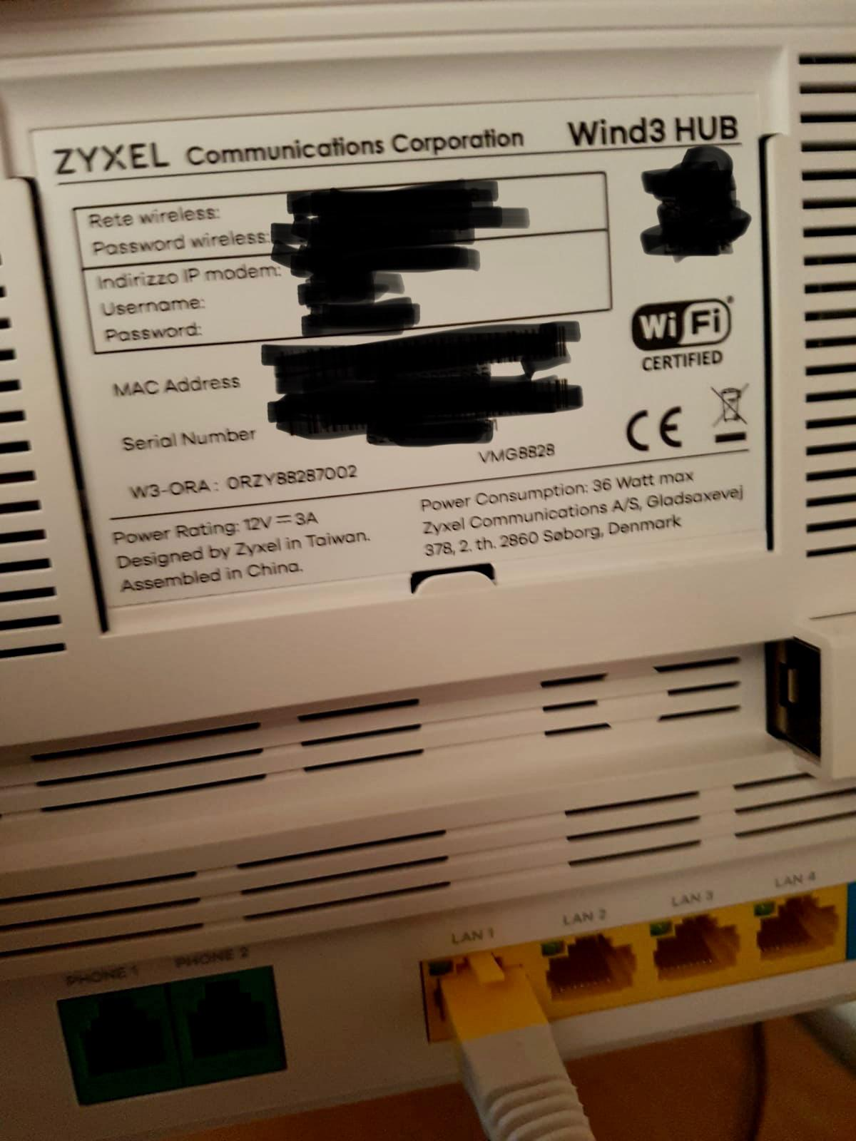

Der Router ist von ZYXEL... genaues Modell ist nicht angegeben... unten ein Foto
