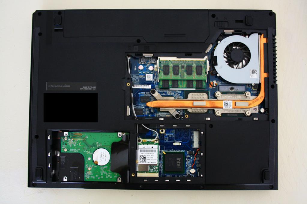

Ich habe den Laptop jetzt mal aufgemacht und davon ein Foto gemacht.
Könnt Ihr mir vielleicht sagen, wo in etwa die Bios Batterie oder der Jumper sitzt?

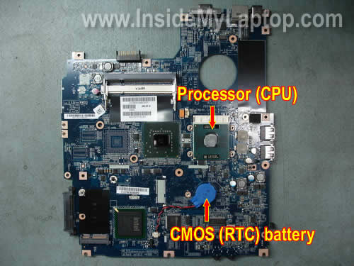

Um an die Bios Batterie zu kommen wirst du wohl den Laptop komplett zerlegen müssen.Wo die genau sitzt ist unterschiedlich,aber es dürfte eine normale Knopfzelle sein.Ein paar Beispiele findest du wenn du bei Google mal bios batterie eingibst und dir die Bilder ansiehst.

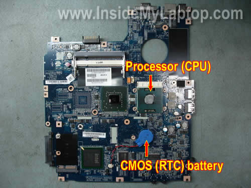

Ich habe hier einen Eintrag gefunden, wie ich den Laptop auseinandernehmen kann. Daher weiß ich jetzt, wo die Batterie sitzt.
Somit habe ich erst einmal den Stecker von der CMOS Batterie abgezogen und wieder angesteckt. Es hat sich aber nichts getan. Der Laptop zeigt immer noch einen schwarzen Bildschirm an. Reicht das, um zu wissen, dass es jetzt nicht an der Batterie liegen kann, sondern an der Grafikkarte?
Oder muss ich die Batterie selber mal von Mainboard nehmen und wieder einstecken?

Du solltest die Batterie rausnehmen und so 10 min. draussen lassen,anschließend wieder einsetzen und Stecker drauf und nun sollte dein BIOS resettet sein.

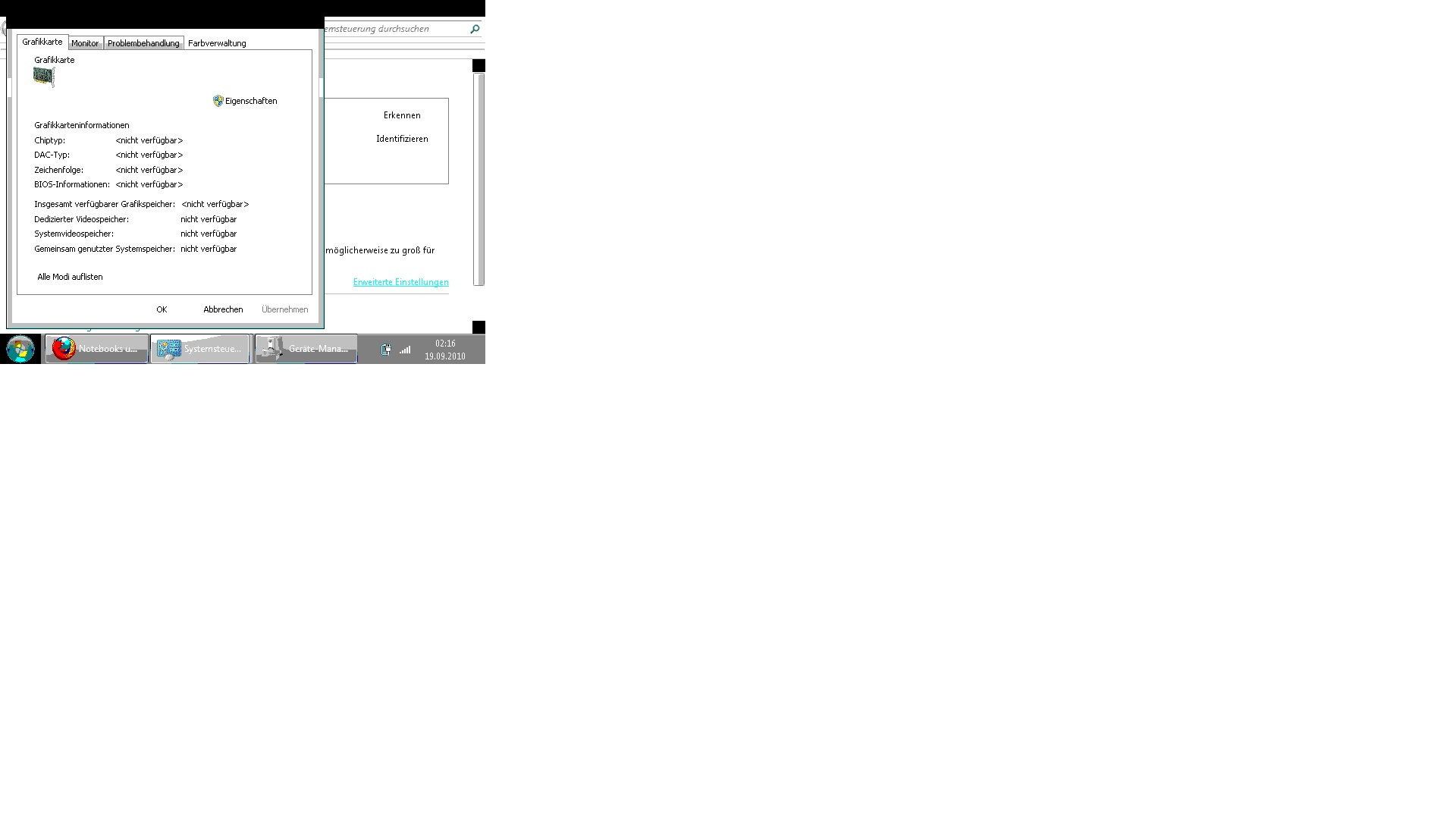

Bei den Eigenschaften der Grafikkarte im Geräte Manager zeigt er mir bei Gerätestatus "Dieses Gerät wurde angehalten, weil es Fehler gemeldet hat. (Code 43)" an.

Er zeigt mir bei Erweiterte Einstellungen auch noch das im Bild an.
