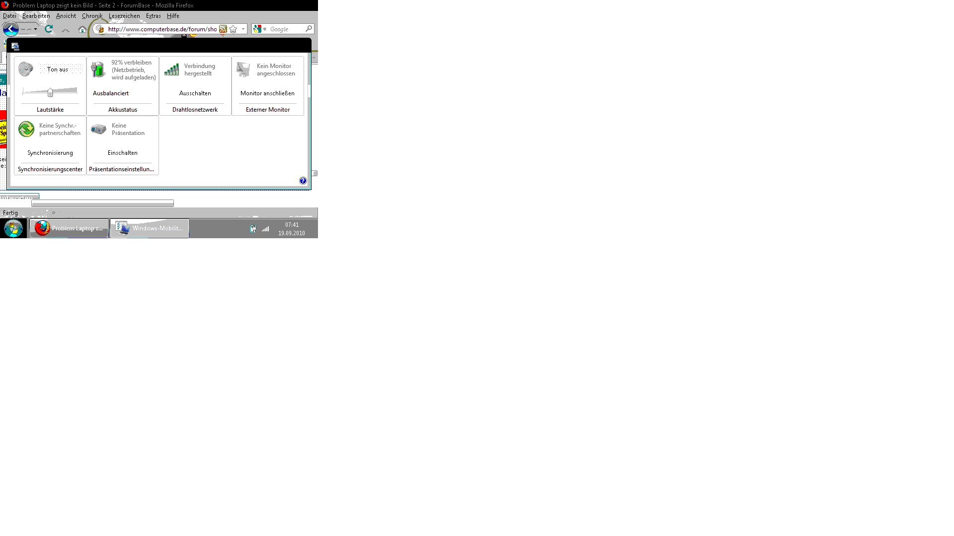

Ich habe den Laptop mal neugestartet und Pause gedrückt. Da hat nichts durchgeschimmert. Er zeigt ja generell nichts an. Nur der externe Monitor zeigt das Boot Bild an. Wie gesagt, erst im Anmeldebildschirm kann ich das Laptop Display komplett verwenden. Wenn ich zwischendurch auf das Laptop Display zurückschalte, zeigt er mir zwar auch ein Bild an, aber dieses fährt nicht fort, wie z.B. bei "Windows wird gestartet". Das friert dann einfach ein.
Die Seitenbeleuchtung geht außerdem auch an, aber eben kein Bild.
Edit
Kann mir mal bitte einer erklären, woran das liegen kann, dass das Display vom Laptop beim Booten nichts anzeigt und er automatisch gleich beim Hochfahren auf den externen Monitor geht?
Und wenn die Grafikkarte bzw. der Grafikchip sein sollte, wieso gibt er trotzdem ein Bild aus. Welche Komponente berechnet denn dann das Bild?
