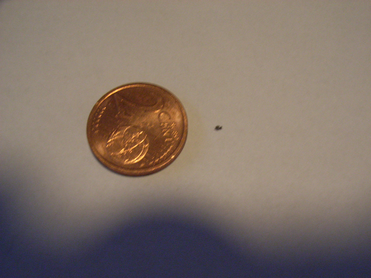

Hallo.
Das war so was von einem Griff ins Klo, weil ich eine vermeintlich "defekte" oder leere Tonerkartusche gegen eine gute No-Name ausgetauscht habe. Wurde mir woanders empfohlen. Doch die Neue hinterlässt genauso wie die Alte 3 schwarze Tonerpunkte auf dem Papier. Sie bilden eine gerade Linie und haben den selben Abstand zueinander. War schwierig zu fotografieren, daher habe ich nur mal Exemplarisch den Mittleren genommen. Ich komme auf ca. 50 Blatt im Jahr. Leider habe ich vergessen, hat meine Frau erzählt, dass sie den Brother DCP 7065 DN günstig von einem Kollegen bekommen hat. Bestimmt 5 Jahre lief er ohne Probleme, also ohne diese 3 schwarzen Stippen. Für wie viel Blatt Papier die Trommel vom Vorbesitzer genutzt wurde, kann ich leider nicht sagen.
Ich bin bestimmt kein Nerd oder sowas, aber diese 3 Punkte gehen mir total auf den ihr wisst schon auf was. Sowas kommt auf offzielle Schreiben gar nicht gut. Was meint ihr, nach welcher Ursache hört sich das an? Über diesen Kartuschen Fehlkauf würde ich ja noch mal hinweg seh' n, aber wenn ich mir vorstelle, mir zusätzlich eine neue Trommel zu kaufen und es funktioniert noch immer nicht, dann kann ich mir auch gleich' n neues Drucker/Laser Gerät kaufen und habe wieder mindestens 5 Jahre Ruhe.
VG
@Jan99 :
Man bräuchte einen Scan des gesamten A4-Blattes mit der Ansicht aller Fehler. Sind die drei Fehler nebeneinander oder untereinander? Wenn sie untereinander sind, kann man am Abstand der Fehler abschätzen, von welcher "Rolle" sie herkommen. Die Trommel hat einen anderen Durchmesser als die Fixierwalze . . . Dreck auf der Trommel kann man sehen, wenn man die Trommel am Zahnrad an der Seite dreht und guckt, ob ein festklebender Tonerrückstand auf der Trommel sitzt, ebenso kann man sich die Heizwalze bzw. die Rollen in der Fixierung ansehen und ggfls. reinigen. Wenn Du eine neue Trommel eingebaut hast und der Fehler ist weiterhin zu sehen, wird wohl die Fixierung der Übeltäter sein.
Dann ist es nicht die Tonerkartusche sondern die Trommel.
es wird auf der Bildtrommel (das was so braun aussieht) ein Problem sein
bevor du diese wechselst, kannt du die mal aus dem Drucker nehmen (dort wo du den Toner eingesetzt hast), den Tonerbehälter rausnehmen und die einheit langsam durchdrehen. Irgendwo solltes du dann einen Punkt sehen.
Versuche diesen mit einen trockenen, weichen, fussenfreien Tuch wegzuwischen.
wenn der weggeht, alles wieder einsetzen und Testdruck machen. wenn nicht, hat es leider die Bildtrommel hinter sich und du musst das Drumkit für den Drucker kaufen.

Vielleicht eines vorab noch: Ich habe deswegen kein Gesamtfoto erstellt, wegen der ungünstigen Lichtverhältnisse und ich wollte zumindest per Macro Funktion meiner Digicam einen Punkt hervorheben. Die Punkte sind untereinander, befinden sich im Abstand von 62 mm zum linken Papierrand und zwischen ihnen sind es 94 mm. Nur die Abstände zum oberen und unteren Papierende sind unterschiedlich. 57 zu 50. Alle Maße addiert, ergeben nicht ganz eine Din A4 Blatt Länge, aber so in etwa.

omavoss schrieb:
@Jan99 :
Wenn Dein Drucker eine Funktion zur Trommelreinigung hat, kannst Du hier bitte mal nachlesen, wie man sie benutzt:
https://www.supplies-discount.de/hilfe/brother-trommeleinheit-reinigen
Schau erstmal, ob Du die Trommel reinigen kannst. Erstmal mittels der Drucker-Routine, dann falls noch nötig durch Ausbau der Trommeleinheit und Reinigung der Trommel.
Für den Ausbau musst Du die grün markierten Hebelchen benutzen . . . über die Reinigung der Heizwalze bzw. der Fixierung können wir falls dann noch erforderlich immer noch reden.
Übrigens entstehen die meisten "Einschläge" auf der Trommel durch nochmalige Verwendung von Papier, bei dem versehentlich eine Heftklammer nicht entfernt wurde. Das scheint aber in diesem Fall nicht passiert zu sein.

Jan99 schrieb:
Und danke für die Warnung. Der Rest folgt noch, auch ob ich das Gerät überhaupt habe öffnen können, um an die Trommel zu gelangen. Selbst die Tonerkartusche herauszukriegen, war schon ein Brain-Kraftakt.
du hast doch schon die Bildtommel in der Hand gehabt. als du den Toner gewechselt hat.
Du gehst noch einmal so vor, dann hast du das gestell mit Trommel und Toner in der Hand. Die Tonerkartusche klipst du aus und hast nur noch das Gestell mit der Bildtrommel da.
Nun drehst du mit den Zahnrädern an der Seite die Trommel durch, wo du einen Fleck auf der Oberfläche siehst, versuchst du den wegzuwischen.
Die Reinigungsfunktion von Laserdruckern hilft meist nur bei Grauschleiern, aber nicht bei solchen Punkten, die sind eher hartneckig.

Bin wieder zurück aus der OT-Versenkung. Hier das Ergebnis. Ich habe alle Tipps ausgeführt, auch den von youtube. Zu meinem Erstaunen funktionierte die automatische Trommelreinigung nur mit der Original Kartusche, nicht mit dem Nachbau. Und obwohl ich die Trommel vorher mit einem Fuselfreien Tuch gereinigt habe, okay, zuerst ein wenig mit Isopropanol benetzt, wie ein anderer in youtube, brachte das Null. Auch das trocken putzen führte zu keiner Besserung. Später habe ich die automatische Trommelreinigung noch ein paar Mal durchgeführt und anschließend ging ich mit einer Taschenlampe auf Spurensuche. Lt. Brother HP solle man einer punktuellen Verschmutzung mit einem Q-Tipp zu Leibe rücken. Habe keinen Punkt gefunden, brachte also nichts.
Was soll' s. Trotz des Nachbau Toners habe ich noch mal Geld in die Hand genommen und habe mir in den Kleinanzeigen und in ebay selbst einen Original Toner gekauft und eine Original Trommel, beides für wenig Geld. Noch sind die Sachen nicht da. Wenn sie kommen und es immer noch nicht klappt, werde ich die Faxen vollends dicke haben, setze den Brother in die Kleinanzeigen und kaufe mir einen neuen Drucker. Falls der Fall eintrifft, werde ich noch mal eure Hilfe bzgl. der Kaufberatung brauchen. Trotz der bereits über 450 Seiten in dem Unterforum ist ja das Anforderungsprofil bei jedem anders. Aber das hier können wir erst mal abschließen.
dann hat wohl leider die alte Bildtrommel tatsächlich eine Macke :( das kommste dann nicht weg und du brauchst ein Ersatzteil.
ok, das ist mir aber auch neu .... wenn brother auch so anfängt, wird es bescheiden :(

Thema ist nun endgültig durch Freunde. Die gekauften Sachen sind gestern gekommen und funktionieren einwandfrei.
