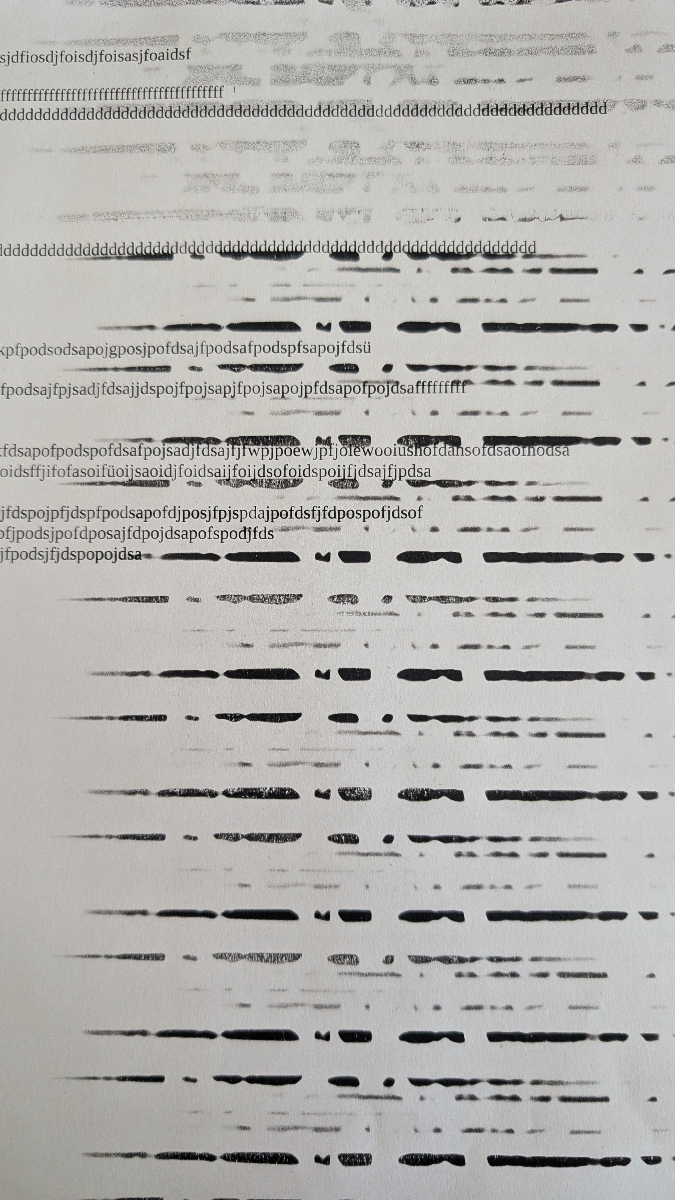

bei meinem Laserdrucker Samsung SCX-3405W werden bei einem Ausdruck gleichmäßige Muster über das Papier verteilt. Diese wiederholen sich im Abstand von 3cm. Chatgpt meint, Trommel defekt passt zu dem Fehlerbild. Was meint ihr? So wie ich das sehe, ist die Trommel bei den Tonern direkt integriert, ein neuer Toner sollte daher das Problem beheben.

schon probiert, und es ist zumindest am anfang etwas besser geworden siehe anhang...wollte ich eigentlich schon am startpost anhängen

3 cm abstand ist für Trommel oder Fixiereinheit echt ein bisschen wenig. Das wären nicht mal 1 cm im durchmesser.
einfach den support anrufen und dort nachfragen. die kennen ganz gut den umfang ihrer Rollen und Walzen.
Die meisten Bildtrommeln haben ca 2,5-8 cm Durchmesser
Die meisten Heizeinheiten haben ca 2,5-4 cm Durchmesser

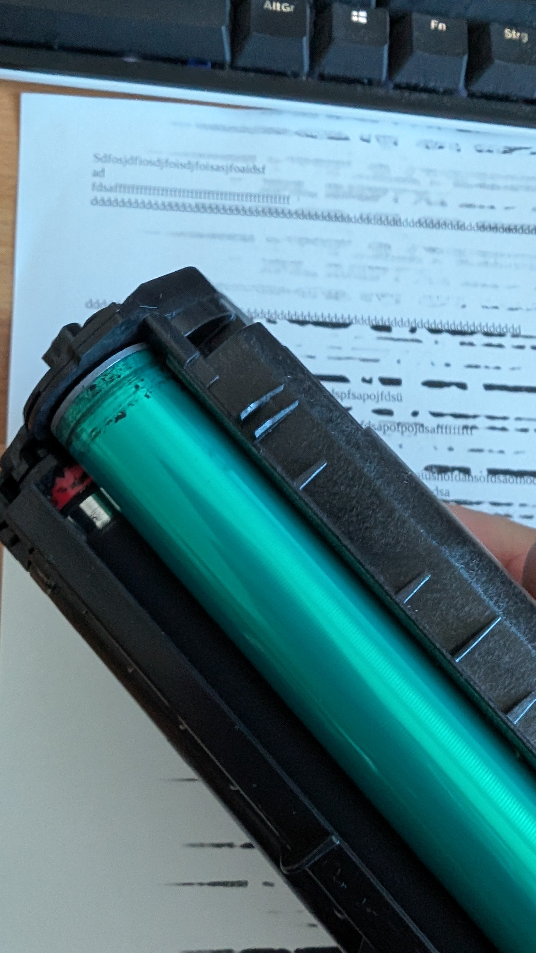

auf dem bild habe ich mal in den toner mit trommel fotografiert und die schawarze walze wo das pulver dran hängt hat ca 1cm durchmesser. Das grüne sollte ja die trommel sein. Weiß jemand was die 1cm rolle macht? einfach nur pulver verteilen? oder wird die auch von der trommel "angeregt" wo pulver abzugeben ist?

Wo hab ich mit 1 cm falsch gerechnet?
um genau zu sein deuten 3 cm Fehlerbild auf dem Blatt auf eine Walze mit 0,954 cm im Durchmesser hin.
Eine größenangabe von, ich Zitiere mich mal selber "nicht mal 1 cm" sollte doch als Anhaltspunkt ausreichen um Heizeinheit und Bildtrommel auszuschließen.

Das auf dem Bild sieht mehr nach einem laderoller aus (ist der nachfolger vom koronadraht).

@wern001 der laderoller ist die schwarze walze aus dem bild in post #8 links neben der grünen?
