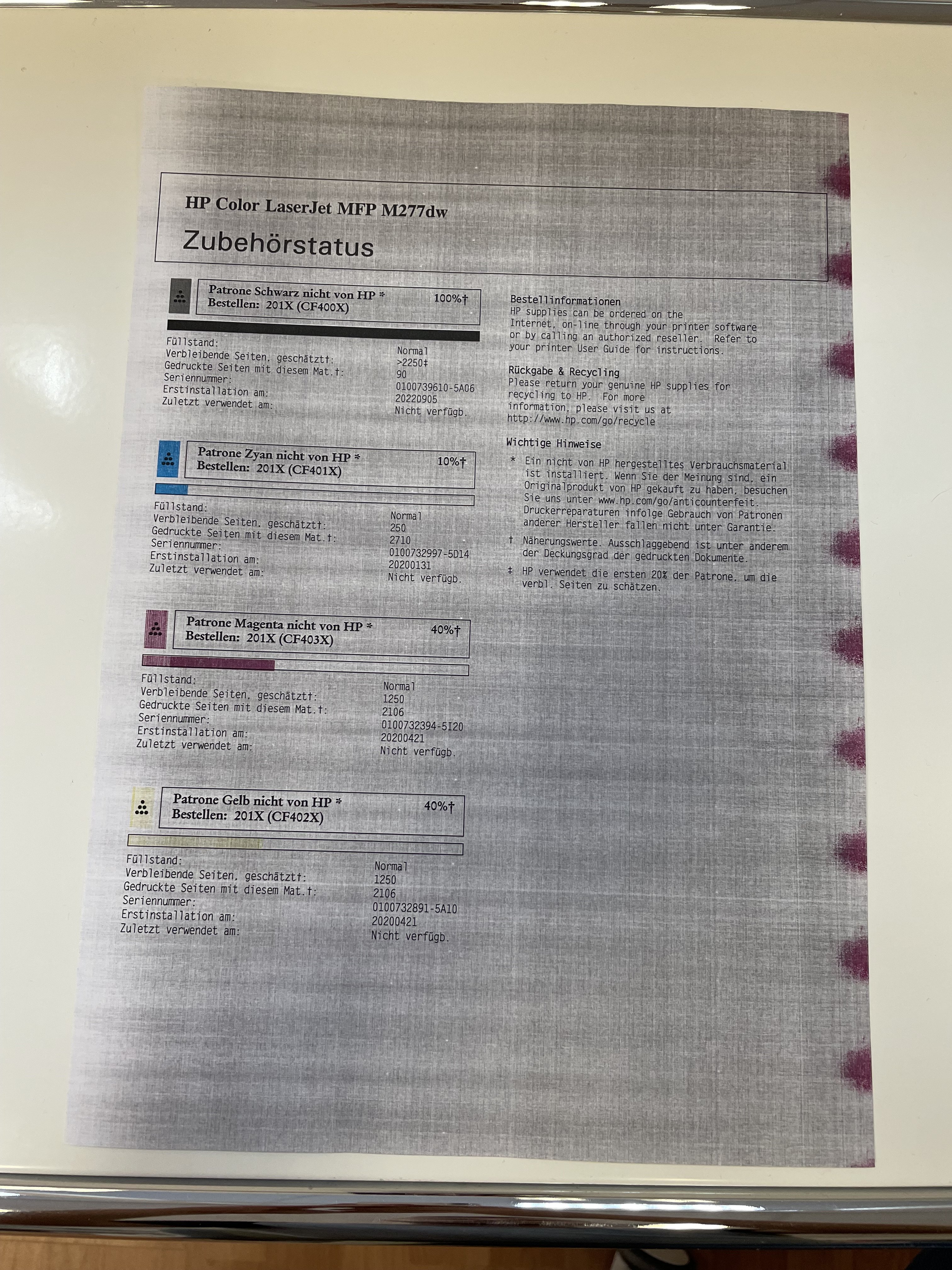

Hi,
anbei ein Foto, wie die Ausdrucke bei einem Kumpel rauskommen.
Ich hatte bisher nur Tintenstrahl-Drucker und daher wenig bis gar keine Erfahrung.
Reinigungsausdruck habe ich schon gemacht. Viel mehr geht da in den Einstellungen nicht.
Hat 0 gebracht. Vielleicht habt ihr ja eine Idee?

Man kann noch kein Foto sehen, aber da wird sich vermutlich Tonerstaub auf der Walze festgebrannt haben.
Frag mich nicht wie das Teil genau heißt, aber die Transfer Einheit bzw. Rollen haben einen Weg.
Bei einigen HP Geäten sind die in den Tonern mit drin, die grünen Rollen hinter einer Klappe. Vielleicht kann man die mit dafür vorgesehenen Reiniger renigen.
Ansonsten die Einheit tauschen oder der Drucker ist reif für den Schrott.

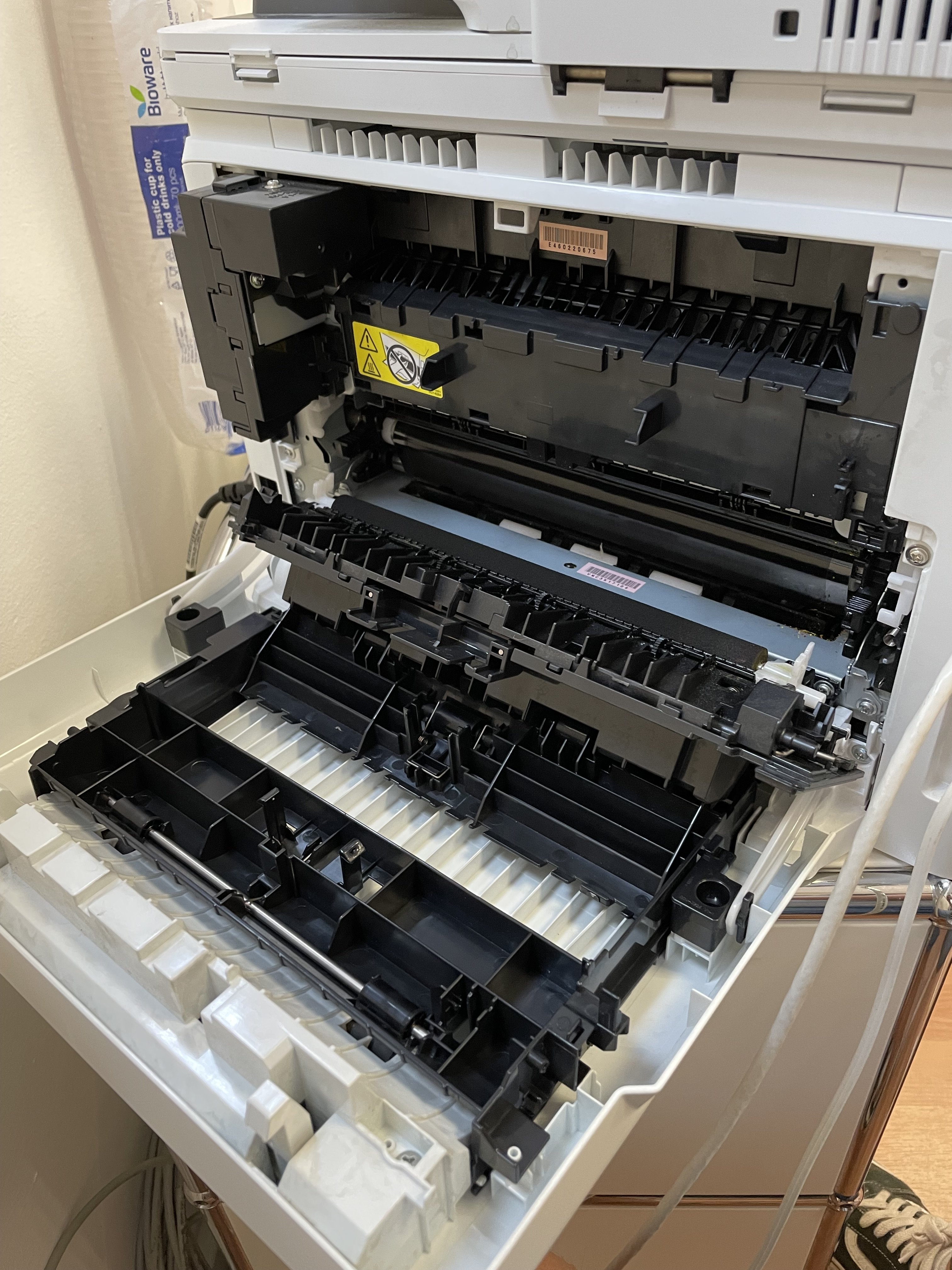

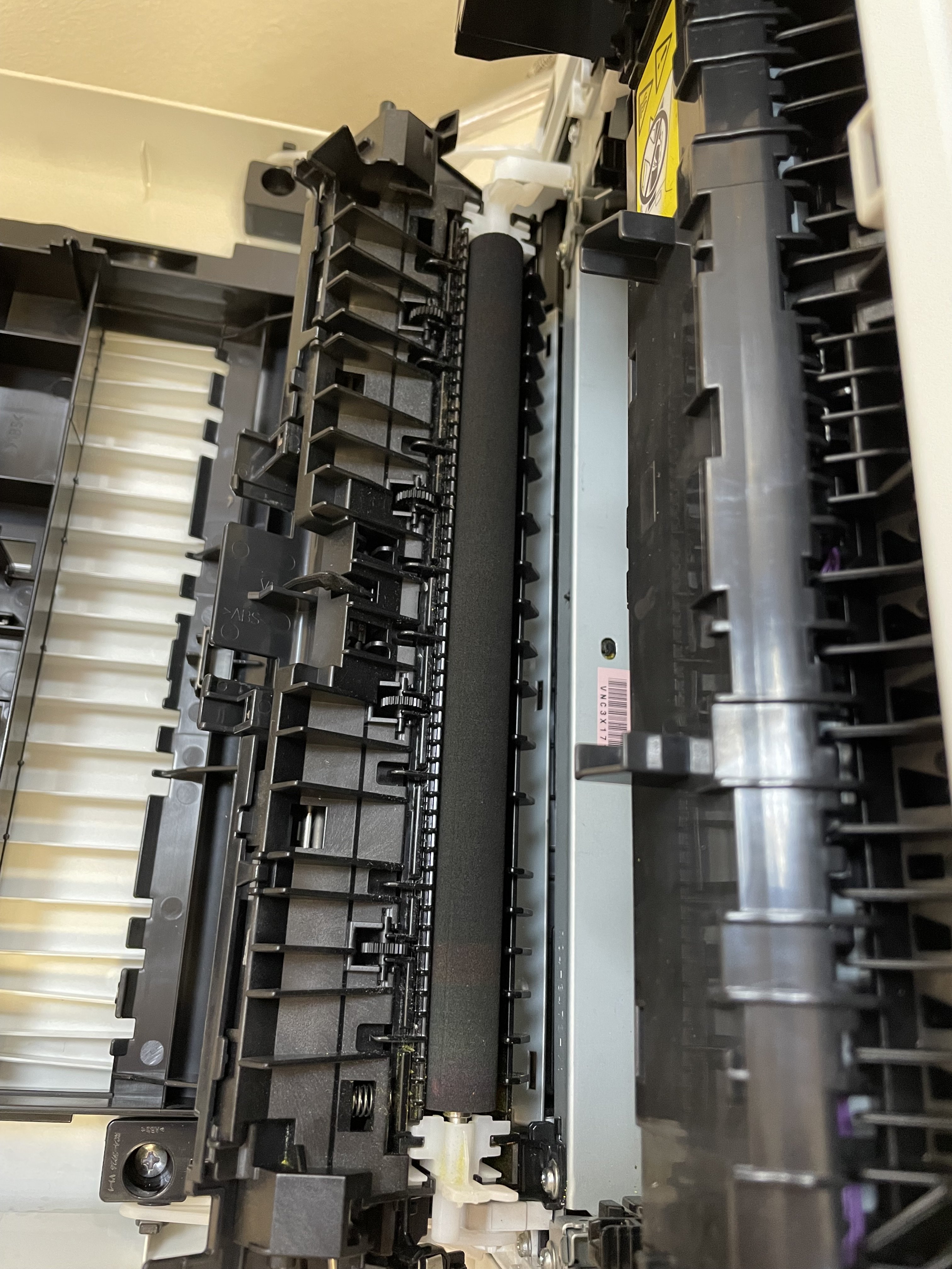

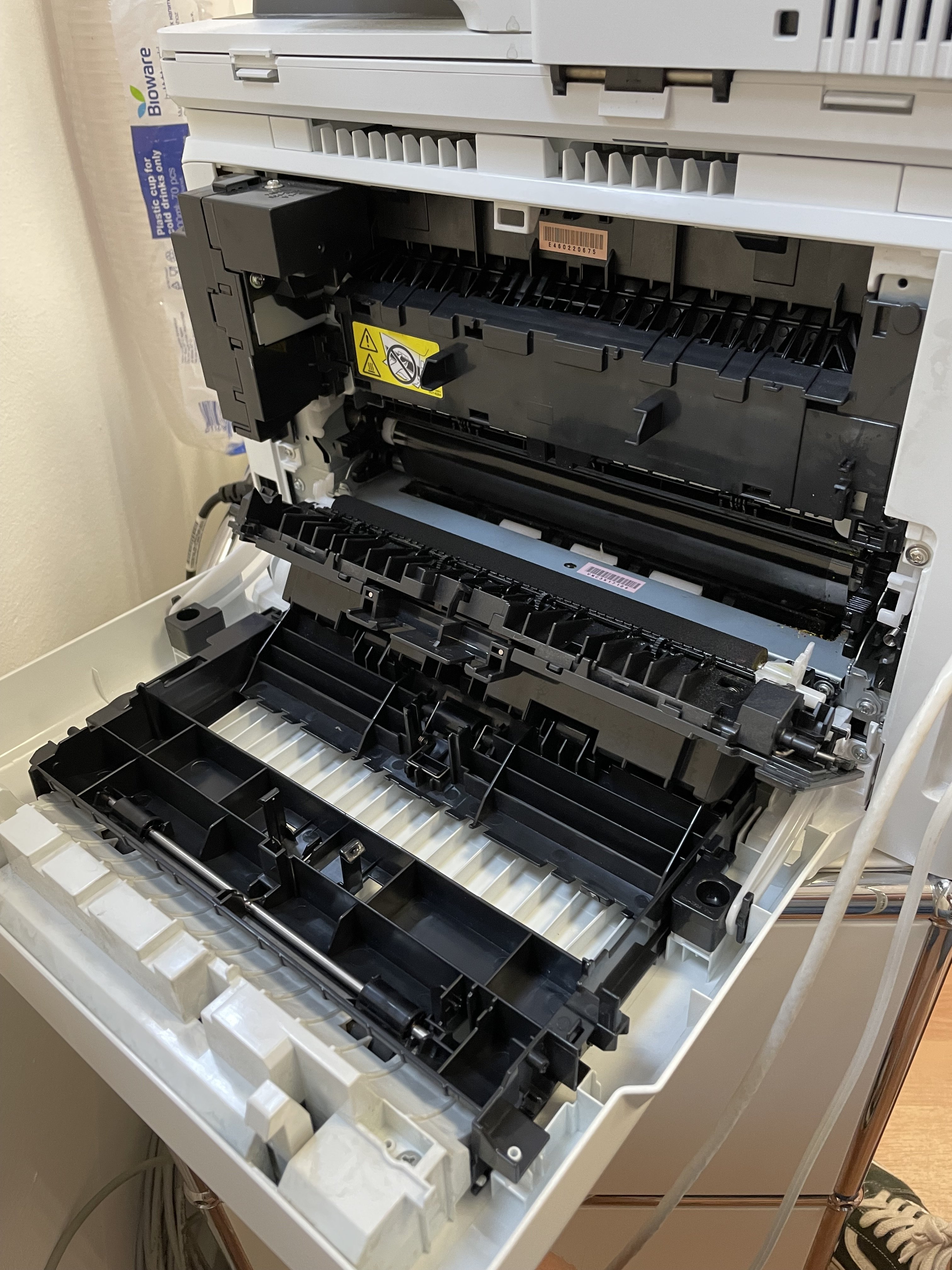

Ich habe den Drucker jetzt mal hinten geöffnet. Da fährt das Blatt ja über eine Rolle und genau das ist schon total versifft. Daher kommt das Problem wohl? Toner trotzdem tauschen?

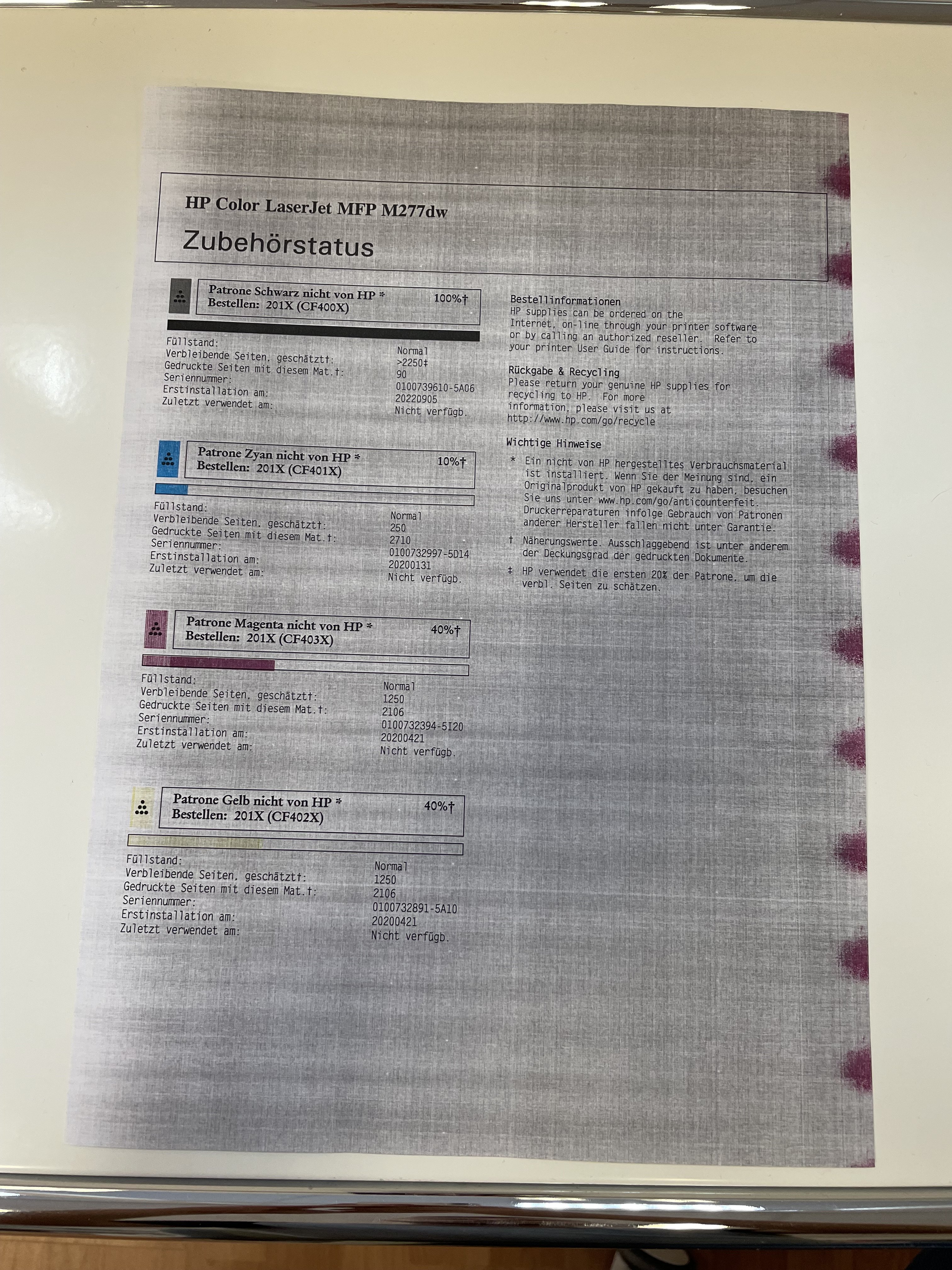

Also, ich habe jetzt mal die Magenta ausgetauscht. Die Magenta-Flecken sind nun weg. Der graue Schleier aber nicht. Einen anderen schwarzen Toner hat er gerade nicht, leider. Ich Probiere es nochmal mit deinem Tipp oben und den paar Sekunden warten.
Also, wenn ich deinen Trick versuche, kann ich das Blatt zwar unten rausziehen, aber es ist immer weiß. Liegt das jetzt daran, dass ich den Zeitpunkt verpasse oder ist es echt diese Rolle wo er es reinbrennt? Wenn ich da mit dem Finger drüber gehe ist der schwarz. Soll das so sein?
P.S. Wenn ich die Rolle hinten rausnehme, druckt er trotzdem - Papier kommt dann auch weiß raus.
Was sagt mir das jetzt? :D

Der Typ hat sich seinen HP Drucker mit billigem Nachbautoner komplett versaut.
Es müssten alle Toner gegen Originale getauscht werden und eine Reinigung innen durchgeführt werden, evtl. noch Tausch der Fixierung.
Diese HP-Toner haben die Bildwalzen integriert.
In meinen Augen ein wirtschaftlicher Totalschaden.
