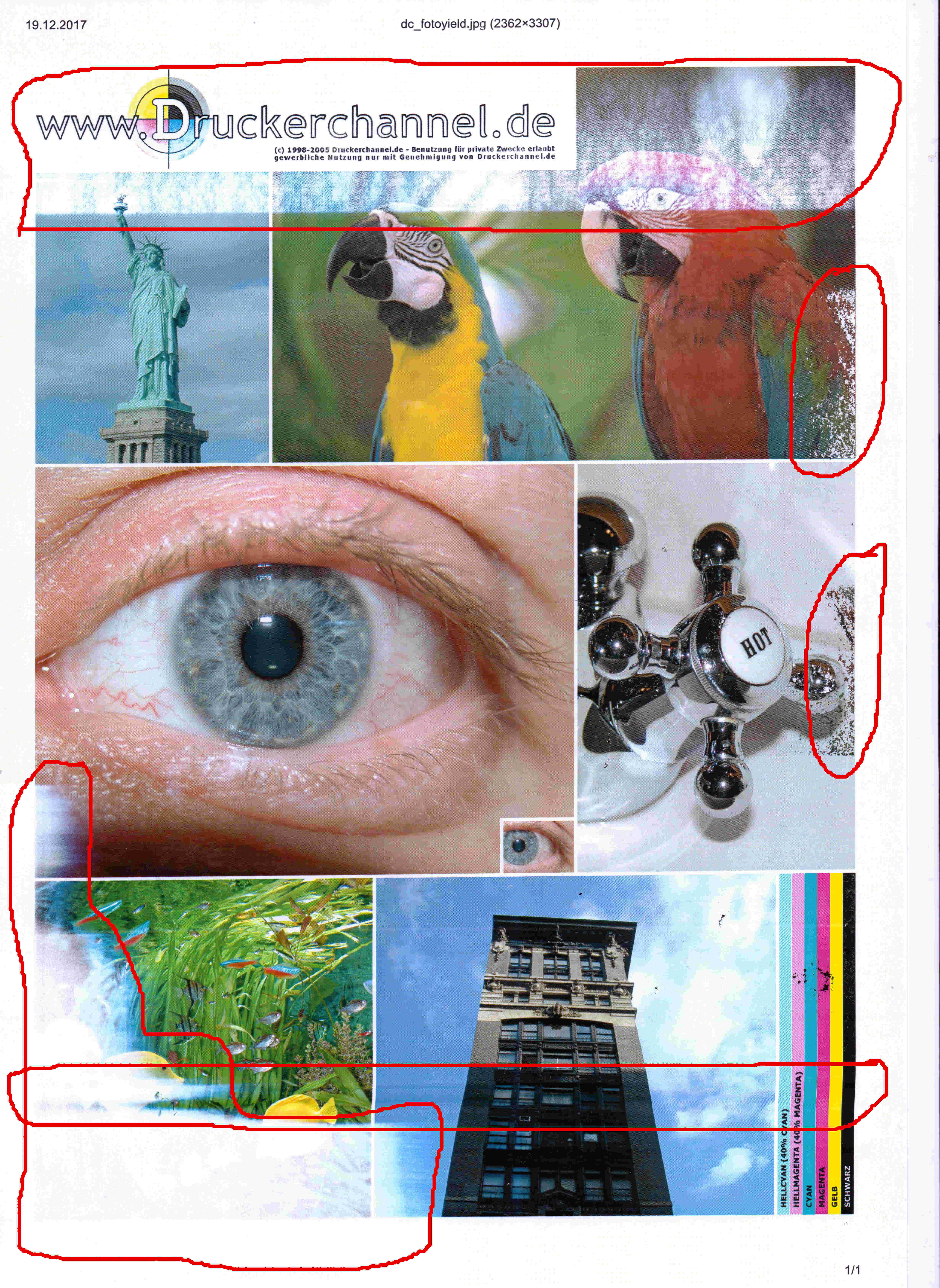

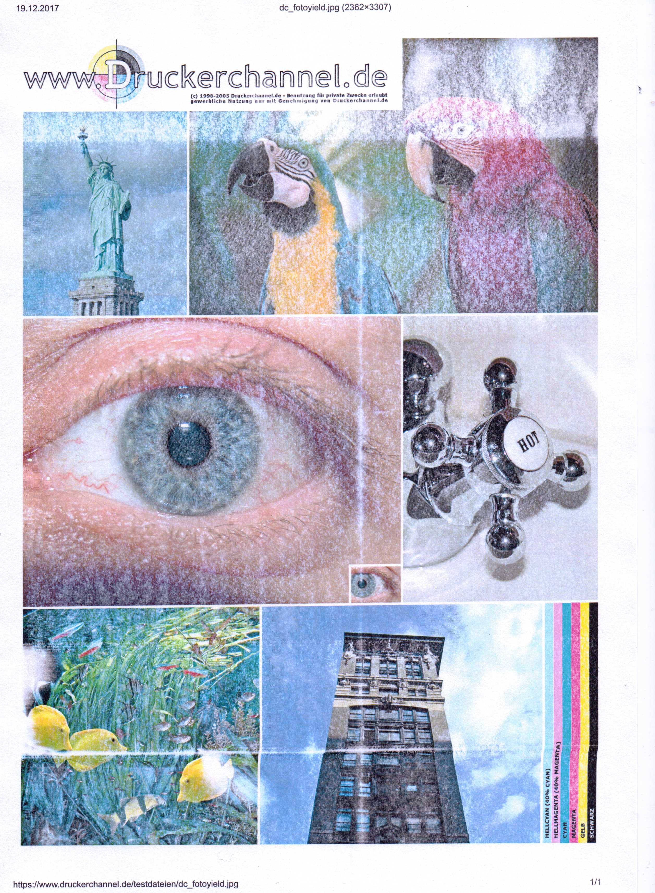

ich habe einen Epson C1750N Farblaser, ca. 5 Jahre alt und bisher rd. 1.200 Seiten gedruckt. Gestern hatte er beim Drucken einer Seite einen Papierstau (Papier dabei zerknüllt) und seitdem ist das Druckbild schlecht. Hilfloses Tonertauschen sowie die Wartungs-Bordmittel haben keinerlei Abhilfe gebracht. Es fehlt immer die untere linke Ecke, die ersten 5cm der Seite oben sind schwach, dann wird das Bild sehr gut und im unteren Bereich gibt es nochmal eine Linie quer über die Seite mit leichter seitlicher Verschiebung des Druckbildes. Komisch ist auch, dass das Druckbild auf Normalpapier (zweiter Anhang) noch deutlich schlechter ist als auf 150g/m2 Laserpapier.
Was kann das sein bzw. habe ich eine Chance das Problem zu beheben?
Vielen Dank!
Vermutlich musst du die Trommel säubern/tauschen statt die Toner :)
Entweder Trommel reinigen/tauschen oder da klebt noch was an der Heizung.
