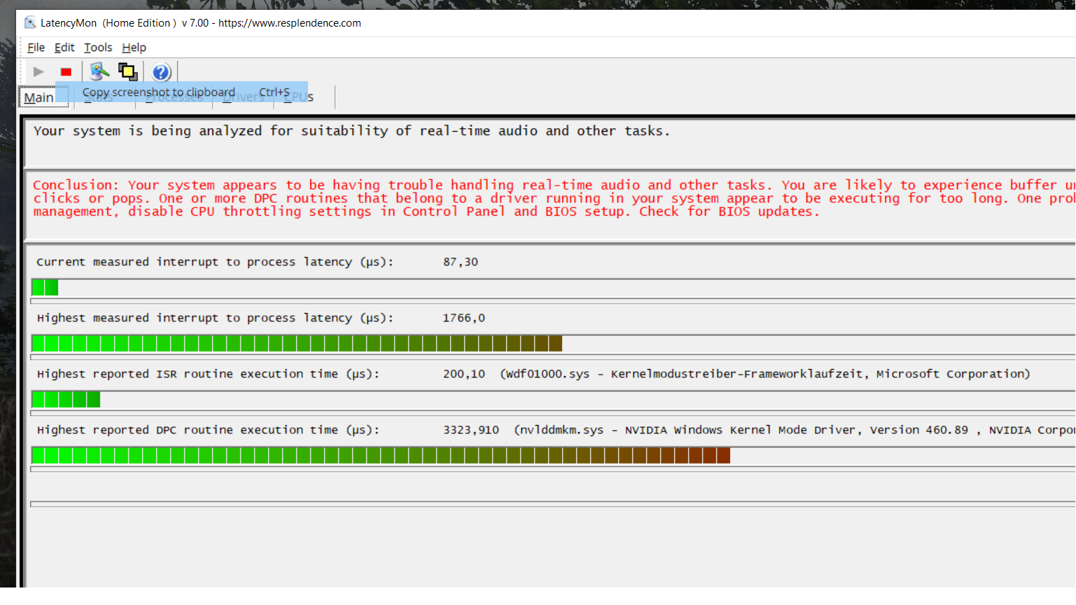

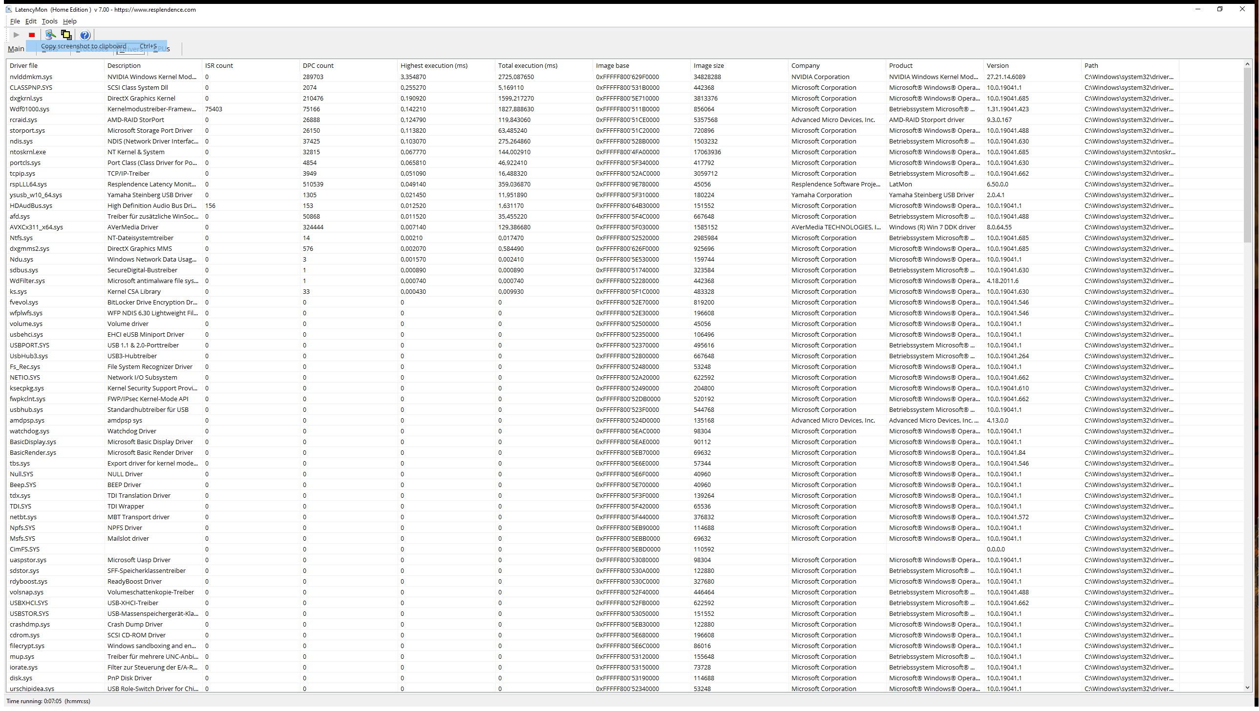

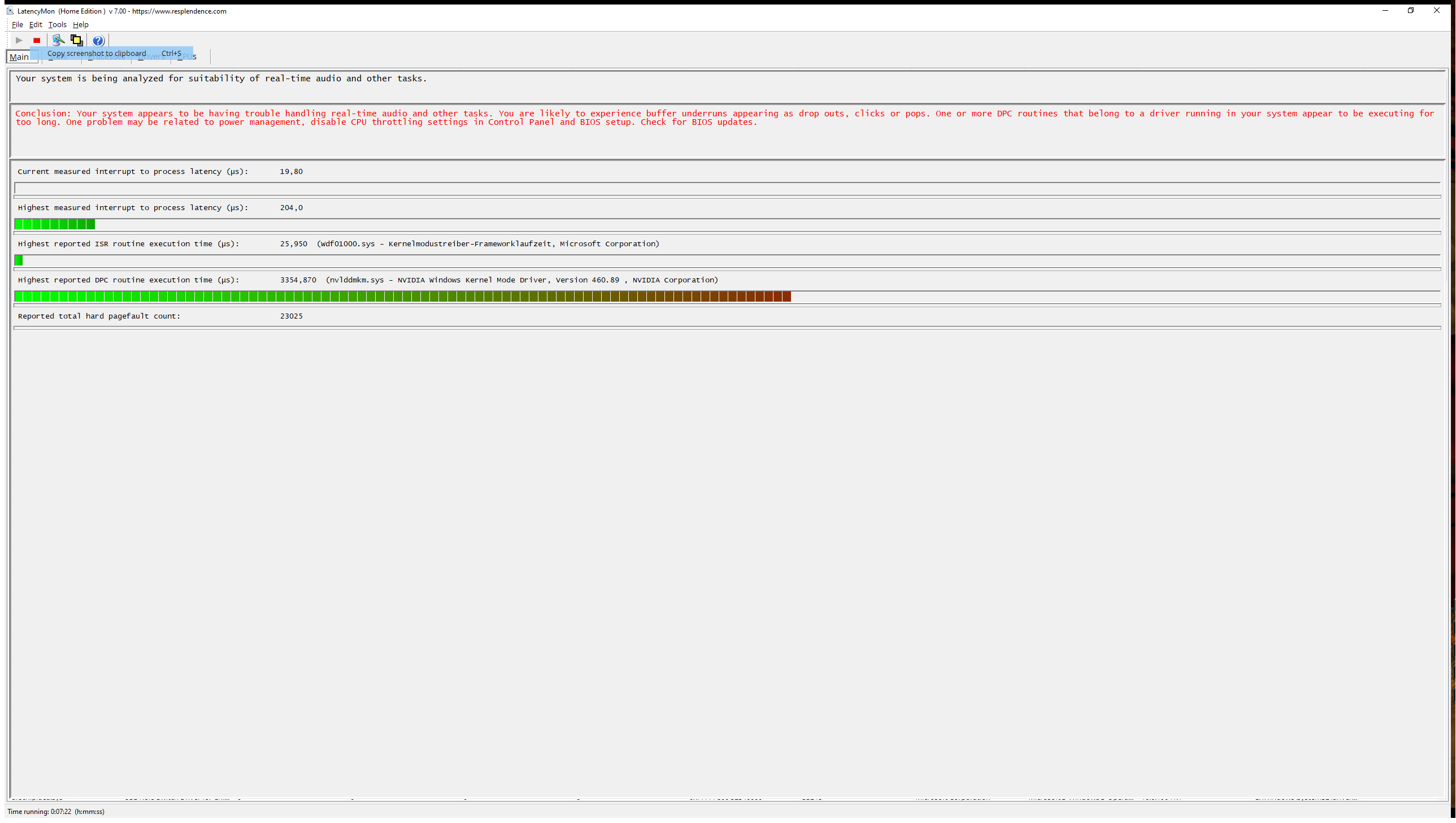

Hallo miteinander,
ich weiß es existieren schon einige Beiträge darüber, aber bisher konnte ich keine Lösung finden.
Mein System hat einige "Mikroruckler" oder auch ein "Knacken" im Sound. Gerade auch in einigen Games, ist es mir aufgefallen.
Oder wenn ich in OBS eine aufgenommene Aufnahme mir anschaue.
Bisher habe ich nur die Nvidia Treiber deinstalliert und die Studio Treiber installiert. Dies habe ich mit DDU bewerkstelligt. Zudem habe ich gelesen man solle "Global C States" im BIOS deaktivieren. Dies habe ich kurz getestet aber auch ohne Erfolg. Zudem wäre dies auch keine zufrieden stellende Lösung.
Hier noch mein System.
5950X auf einem ASUS ROG Crosshair VIII Hero. Dazu eine 3090 RTX.

Schalte Mal cppc und cppc prefered core im bios aus.
Das sorgt dafür das der Windows sheduler die threats ständig hin und her schiebt weil er denkt das der workload besser zu einem einzelnen CPU Kern passt.
Hinzu kommt das Windows dazu neigt mit der Einstellung alles auf einen starken Kern zu schieben.. auch Hintergrund programme.. damit die anderen Kerne runtertakten können...
Sprich Windows versucht erstmal einen Kern auszulasten bevor ein weiterer belastet wird..
Das sorgt zwar für einen hohen singleboost takt..aber du willst den ganzen Kram ja eigentlich über alle Kerne verteilen
Bei mir sorgt diese Einstellung beim 5950x teils für harte FPS Drops in spielen wie zb call of duty.. weil windows ständig im Hintergrund die threats hin und herschiebt

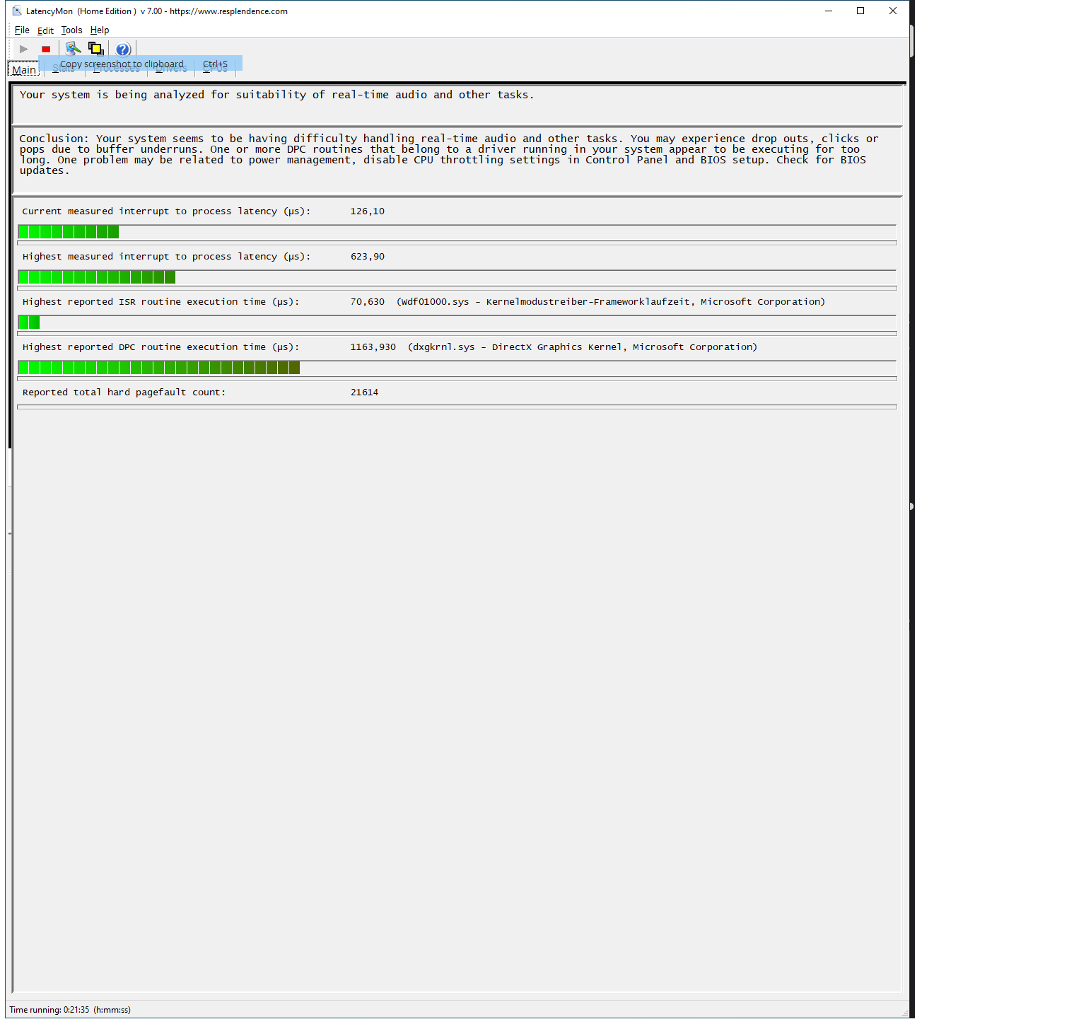

Vielen Dank für die Antwort. Ich werde dies direkt ausprobieren.
Wie entstehen solche Probleme eigentlich?
Wenn ich dies richtig verstehe, braucht der Treiber zu lange zum antworten?
Wenn ich ein Video rendere habe ich das Problem auch, ist dies dann normal?
Naja ich werde nun CPPC deaktivieren und es paar Tage beobachten.

natürlich ist das normal wenn du apps ausführst...
den latencymon test, testet du bsp. 2 min auf dem desktop ohne jegliches öffnen von programmen. Dann gibt es da beispielsweise so einen schönen Reiter "drivers" wo du genau siehst welcher Treiber probleme bereitet.

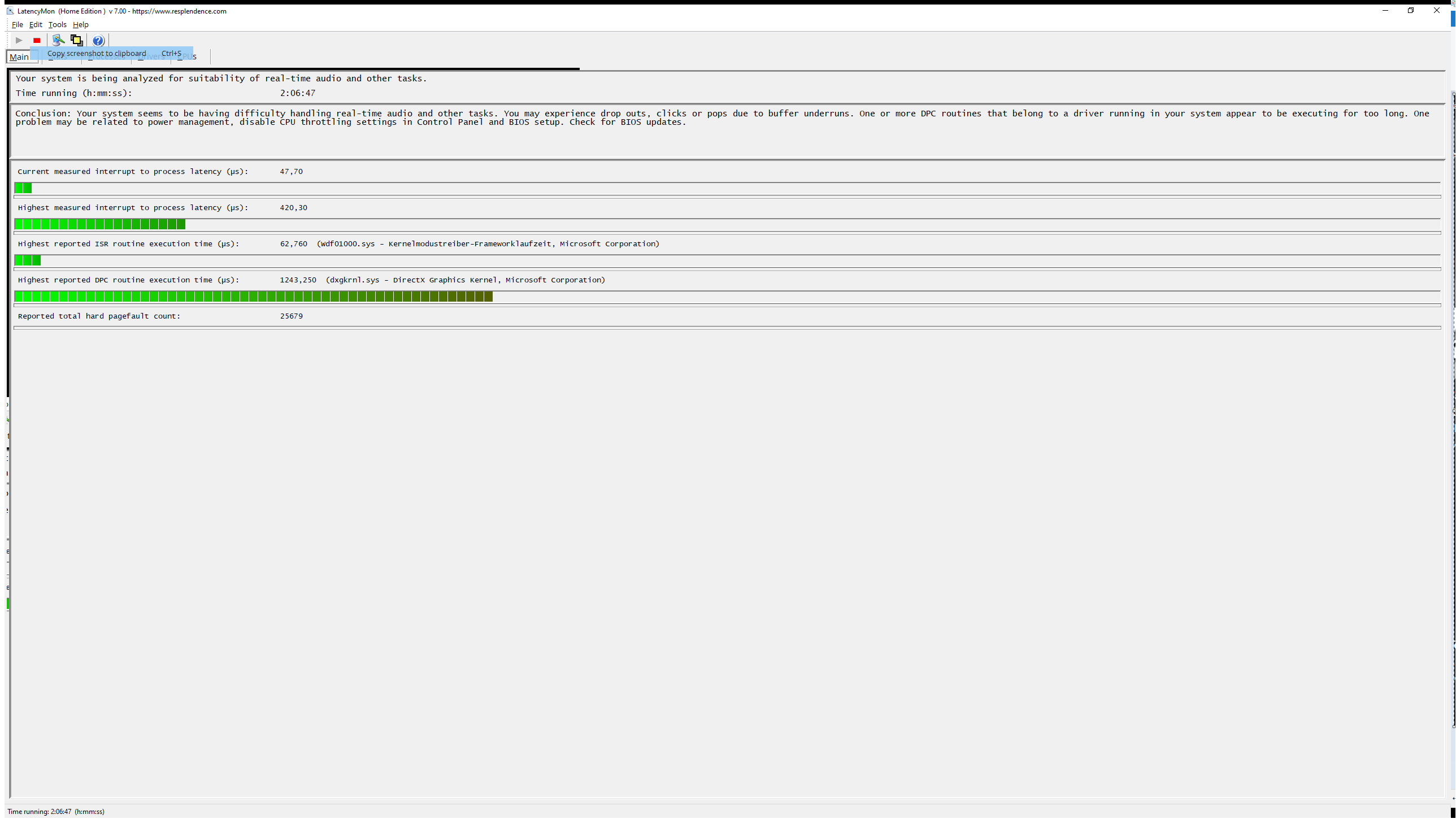

Ich habe das "CPPC" deaktiviert, aber leider immer noch Probleme.

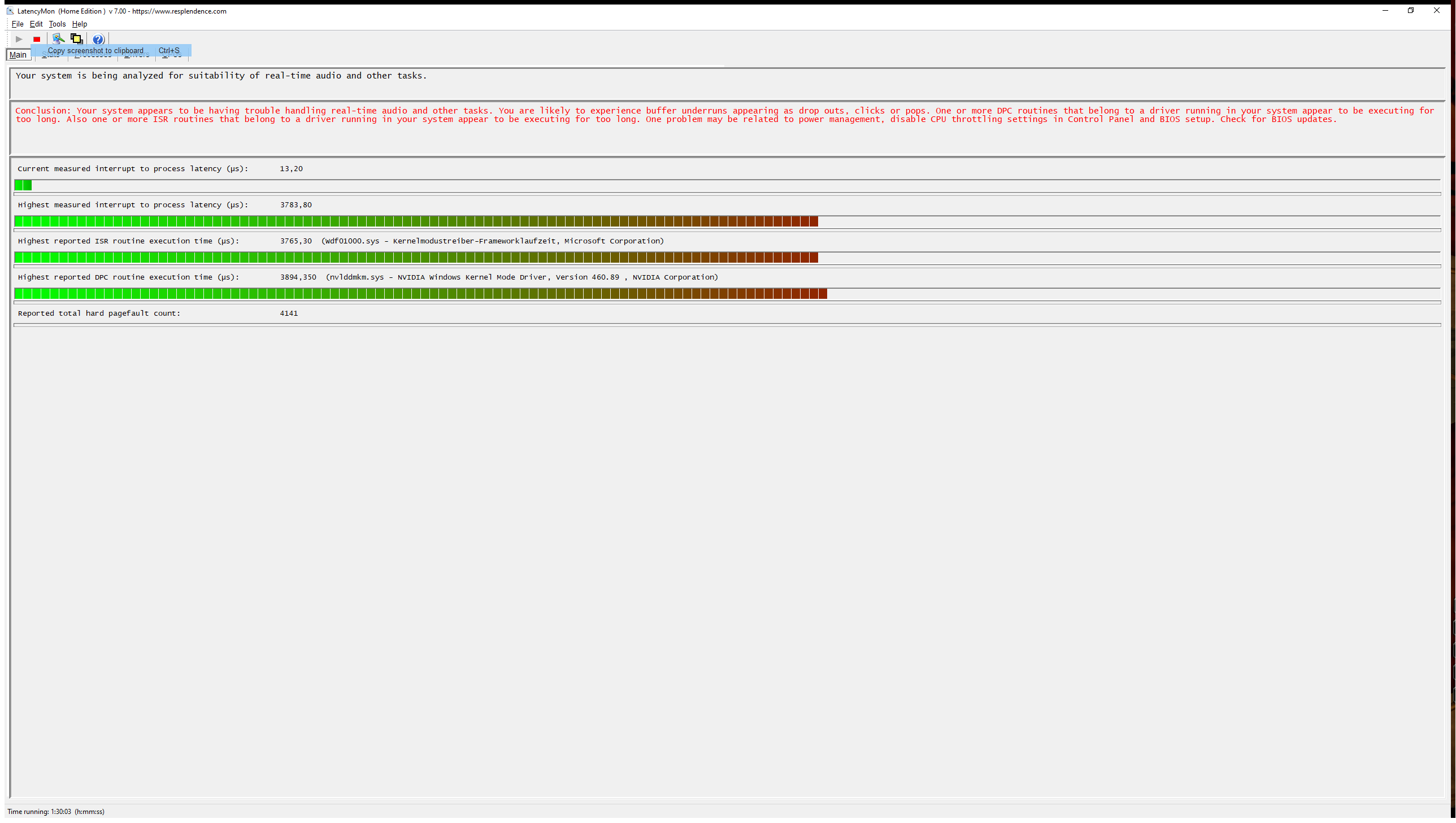

Aber wenn ich Apps ausführe und dann solch einen Ausschlag in LatencyMon habe, dann habe ich auch für paar Sekunden Sound Probleme. Und dies ist sehr ärgerlich, gerade wenn man auf Twitch streamt oder eine Aufnahme in OBS gestartet hat.
Sound Treiber, GPU Driver in MSI Mode? manchmal hilft es auch die std Windows 10 treiber zu benutzen oder eben aktuelle. Einige spiken mehr die anderen weniger. Zuviele Hintergrundprozesse/Apps können natürlich auch dafür mit verantwortlich sein.
Habe bis eben noch nie von dem MSI Mode gehört. Kann ich den relativ einfach aktiveren bzw. wechseln?
Sollte ich noch andere Einstellungen vornehmen? Habe meine Windows Energieoptionen auf Höchstleistung gestellt, ebenso im Nvidia Treiber. Und ich habe die USB Energieoption dekativiert.

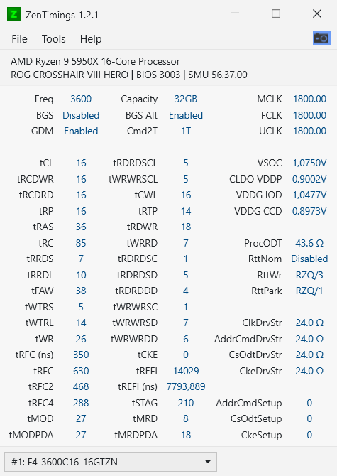

knacken im Sound könnte auch von falschen Spannungen kommen (SoC / VDDG).
Welchen RAM mit welchen Settings läuft bei dir? Bitte Screenshot von ZenTimings posten.
Spannungen sehen ok aus. Das wirds dann wahrscheinlich nicht sein.
