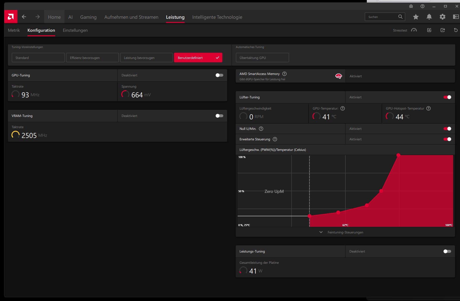

Seit den letzten 2 AMD Grafik Updates, schaltet mein Rechner einfach ab:
Ich habe jetzt mal im Treiber die Leistung auf -30% gesetzt, und danach gibs keine Abstürze / Abschaltung mehr
In den AMD Tool die Leistung um 30% gekürzt.

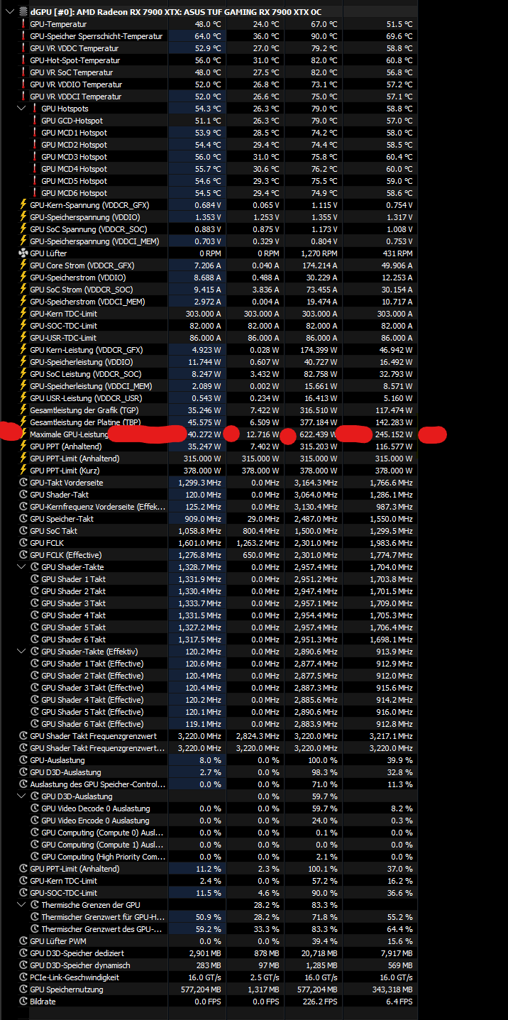

@Hatsune_Miku
622W max. GPU-Leistung bei ner 7900XTX (!!!!!)
Willst Du die in die Luft jagen? Kann es sein, daß Du mit der AMD Software und z.B. Afterburner gleichzeitig am Powertarget dran warst? Da kann so ein Müll bei rauskommen.
Für den TE, um sowas auszuschliessen:
Treiber komplett löschen, mit AMD Cleanuputility und/oder DDU.
Treiber neu installieren, bischen Hirn einschalten bei Verwendung von afterburner und amt tool parallel, am besten ganz lassen.

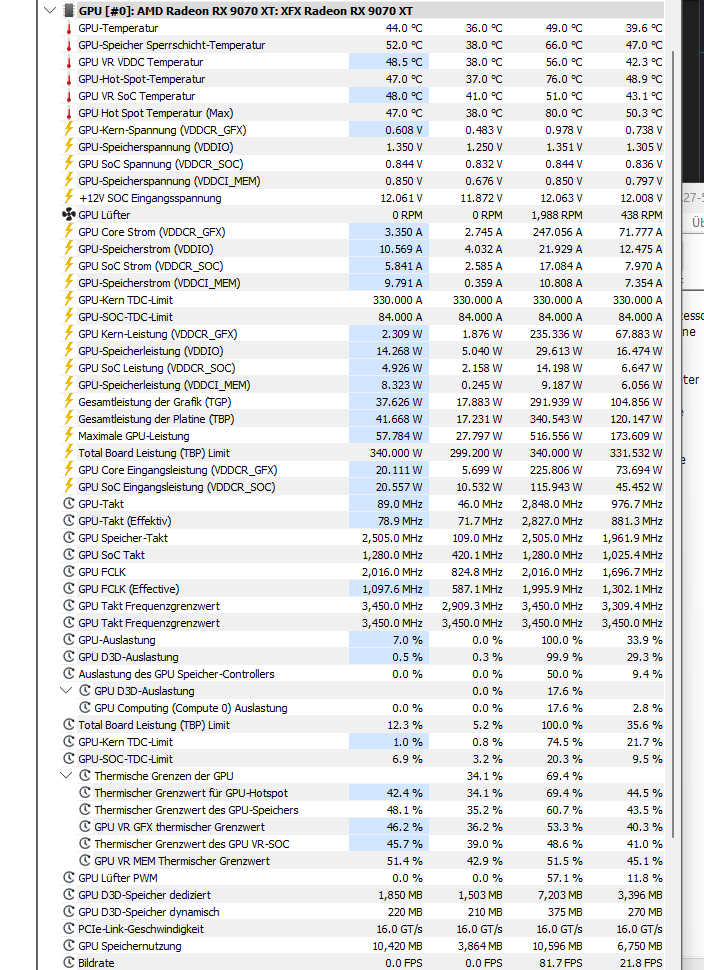

Hatsune_Miku schrieb:
das machen alle modernen karten, ich meine damit das alle karten in den spitzen hoch schiessen
Drei rx6800 und eine 9070XT hier im Haushalt schiessen nicht so über das Ziel hinaus, zumindest nicht so, daß hwinfo das mitkriegen würde.
@Hatsune_Miku
Warte kurz, habe gerade Zeit, ich bench mal.. (3dmark nomad)
340W stehen drauf, 340W nimmt sie sich. nicht 600irgendwas.
Nichts verstellt, nur die Lüfterkurve für bessere Temps. Afterburner nichtmal installiert:
[Nachtrag]
Oh..516W stehen da ja auch bei meiner, sehe ich gerade. Naja, ok. Dann will ich natürlich nichts gesagt haben :)

@fritz.boks Nöö das macht die schon immer so, und nein die karte ist bis auf neue paste serie, das sind die leistungspeaks, und ich habe da auch schon deutlich mehr gesehen.
Es hat schon seinen Grund warum man netzteile deutlich dicker dimensionieren sollte als nur die TDP der GPU/CPU und kleinkram.
PPT Kurz ist das allgemeine Powertarget 378W, und in der Theorie könnte die Karte 525W maximal, 75W durch den PCIE anschluss und 3x150W durch die 3x6+2 ports

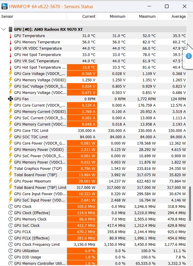

@fritz.boks
Was ich so im netz finde macht die 9070XT das wohl genauso gerne, auch die nvidia karten, hab mal als spass 5090 hwinfo und 9070xt hwinfo eingegeben und bei den bildern geschaut. Von der 5090 hab ich sogar was mit über 800w gesehen, passt auch dazu was ich damals mit der 5090 ausgelesen hatte welche ich für einige tage da hatte
Einfach mal HW Info immer nebenbei mitlaufen lassen, frisst kaum bis keine ressourcen und man kann sich hinter in ruhe mal die ganzen daten anschauen und analysieren, was ich bei meinen systemen gerne mach.

@fritz.boks
WIe ich sagte, das kann teilweise richtig ausrasten ^^ Je nach game etc kann da auch noch bisschen mehr rauskommen. Daher lass ich auf HW info nahezu immer mitlaufen.

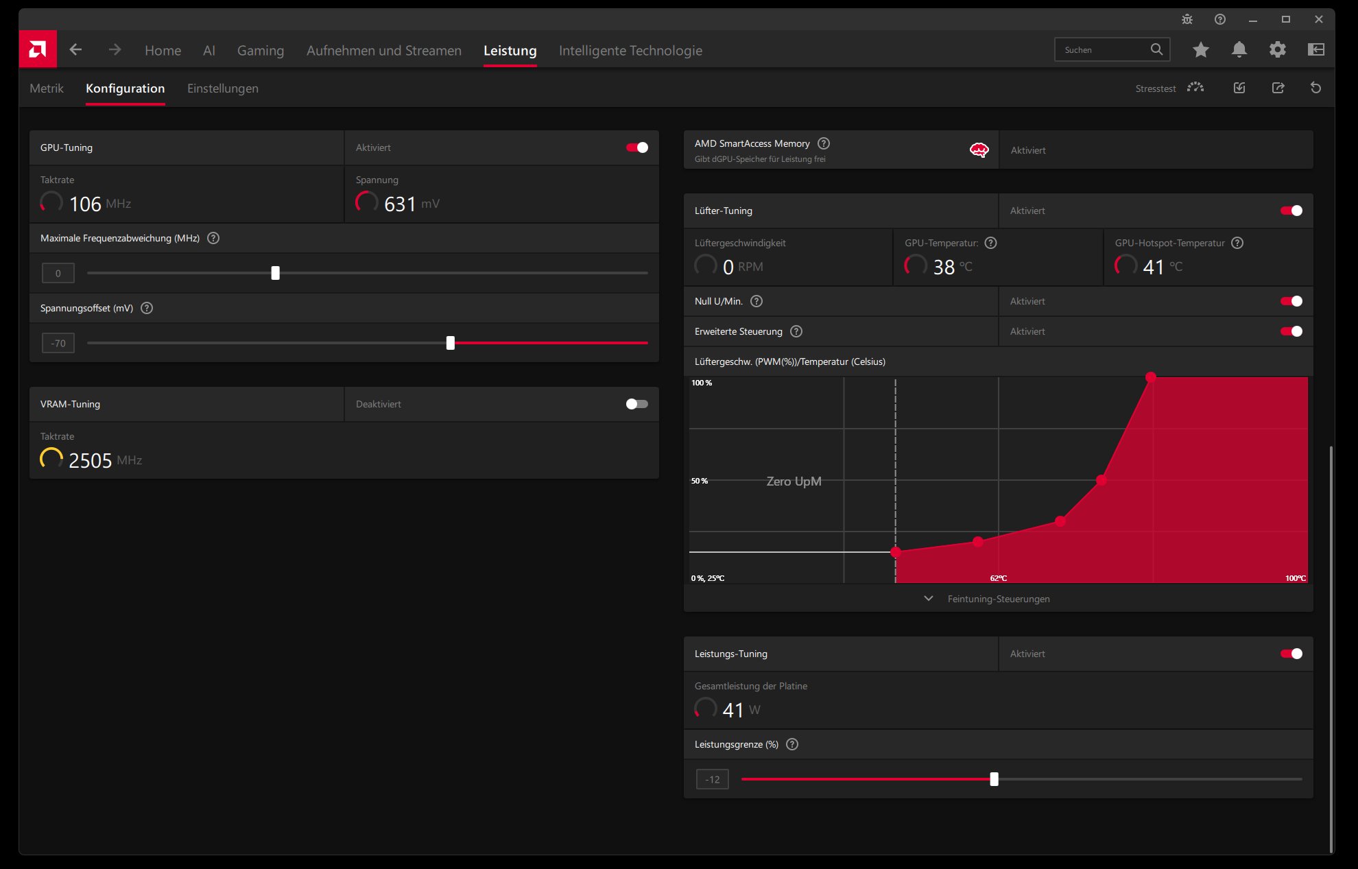

Ich habe jetzt mal versuchst weise in der AMD Software die Leistung um 30% gekürzt.
Danach sind keine Probleme mehr auf getreten.
