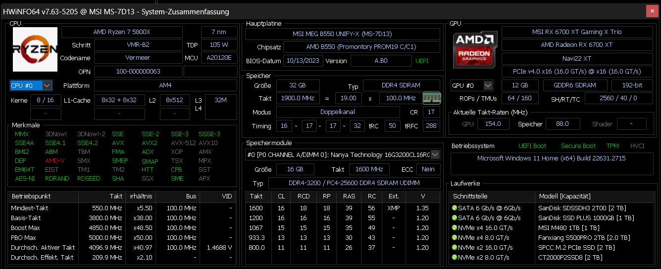

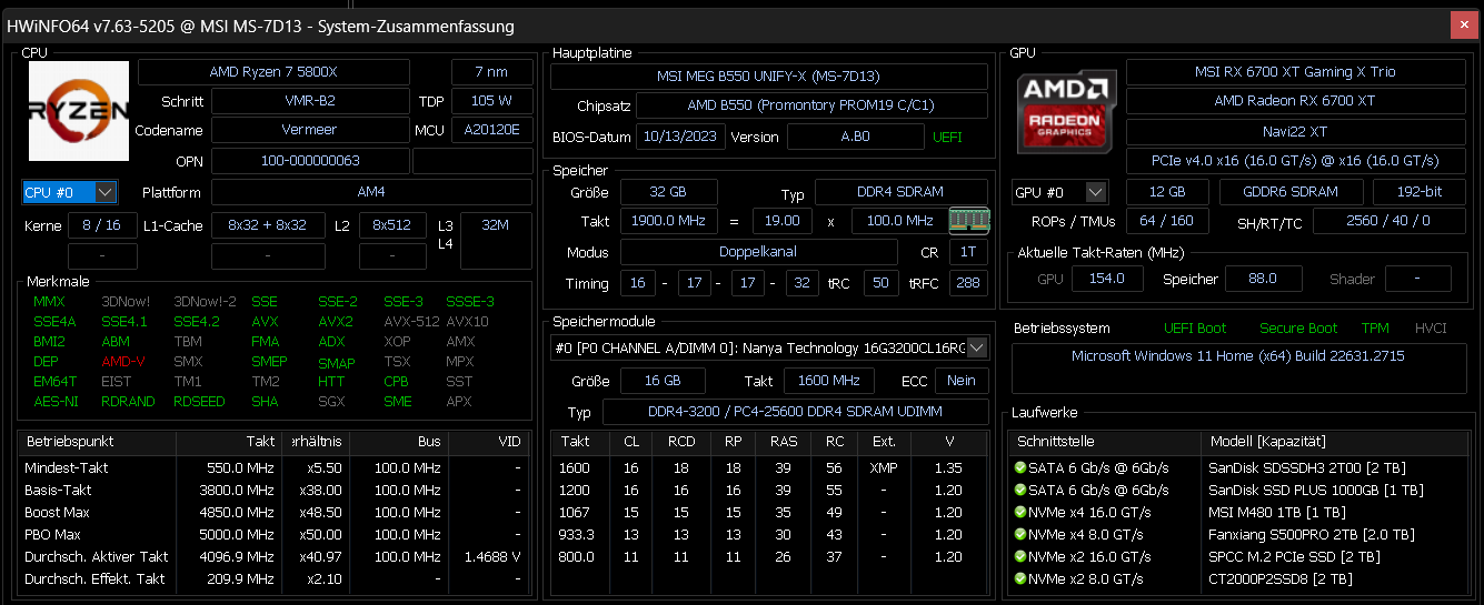

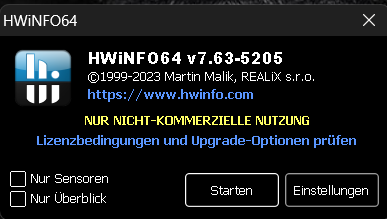

HWINFO installieren falls nicht schon gemacht und die Zusammenfassung posten:
Hier keine Haken oder besser Kreuze setzen:
Dann sieht das so aus:
hab mal bild gemacht.
Also sieht soweit alles gut aus, da gibt es ja noch neueres BIOS. Ist zwar ein Beta BIOS aber bei alten Boards gibt es von verschiedenen Herstellern nur noch Beta BIOS Versionen. Da sind auch auch Verbesserungen schon integriert.

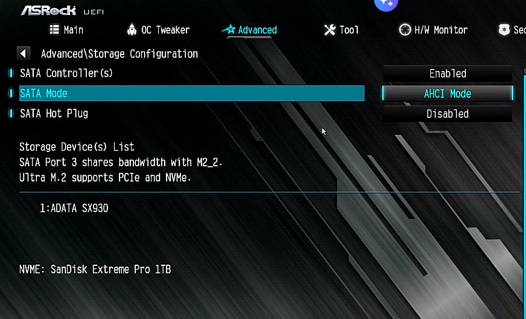

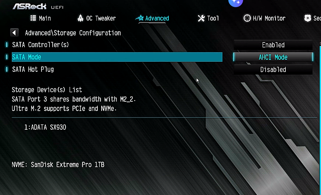

In BIOS ist das bei dir auch so eingestellt auf AHCI Mode?
Du hast eine Samsung NVMe und da sollte man die Software von Samsung auch installiert haben, dort kann es neue Firmware geben aber das kann man nur mit der Software überprüfen.

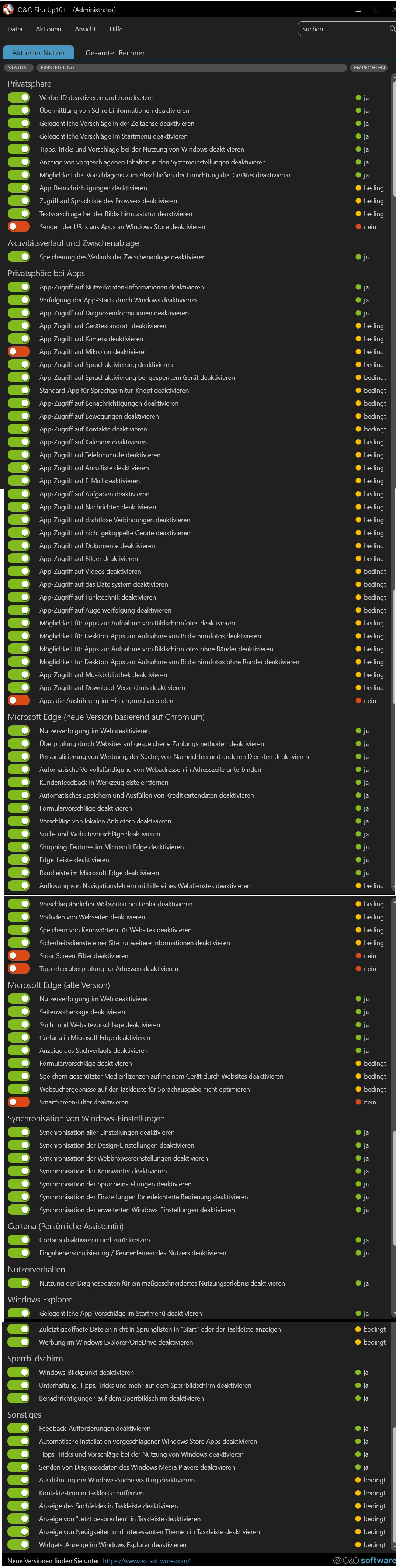

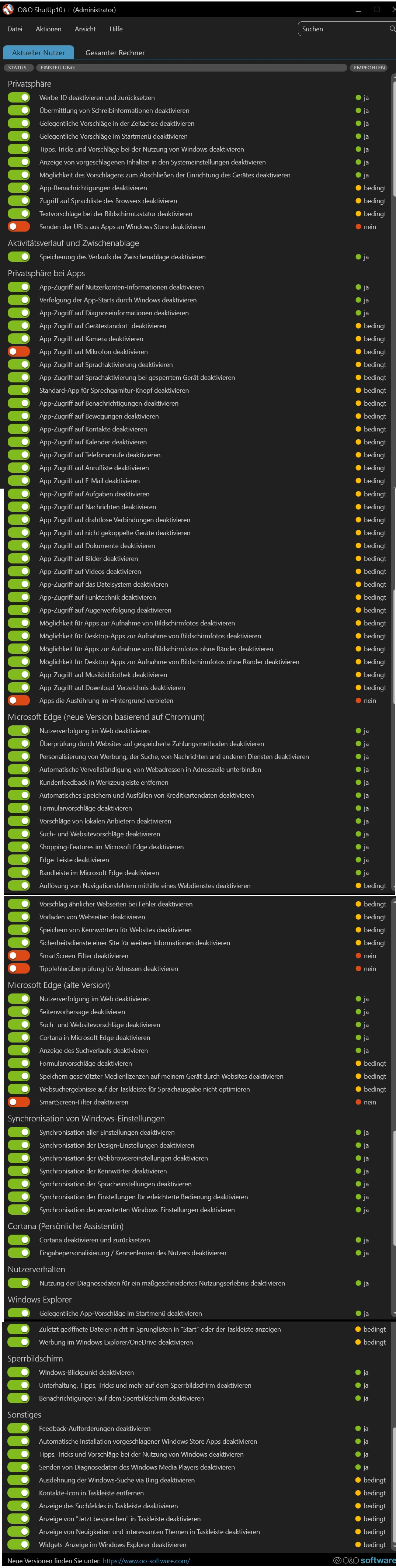

Ich installieren zuerst immer O&O Shutup 10++ und stelle es ein damit Windows mir bei der Treiberinstallation dazwischen funkt.
Oder alles was MS so an Schnüffeleinstellungen aktiviert hat.
Dafür nutze ich O&O Shutup 10++
https://www.computerbase.de/downloads/systemtools/o-und-o-shutup10/
Bei mir habe ich das so eingestellt und da ist dann auch viel weniger Hintergrundlast.
Sollte was nicht mehr funktionieren kann man ja einzelne Funktionen wieder aktivieren.
Grün ist abgeschaltet und rot ist eingeschaltet.
Nach der Einstellung muss der PC einmal neu gestartet werden, ach so es wird auch ein Wiederherstellungspunkt automatisch angelegt.

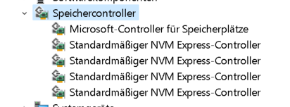

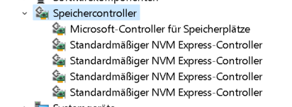

Schmeiß den Treiber mal runter und nutze nur den normalen Windows NVME Treiber (stornvme.sys).
hab mal den normalen Windows Treiber genommen aber storport.sys schlägt trotzdem aus,hoffe so soll das aussehen.
da steht halt nix mit stornvme.sys,vllt installier ich auch was falsch
Ja das sieht normal aus, wie bei mir:
Nicht wundern, habe auf meinem Board 4 M.2 verbaut.
