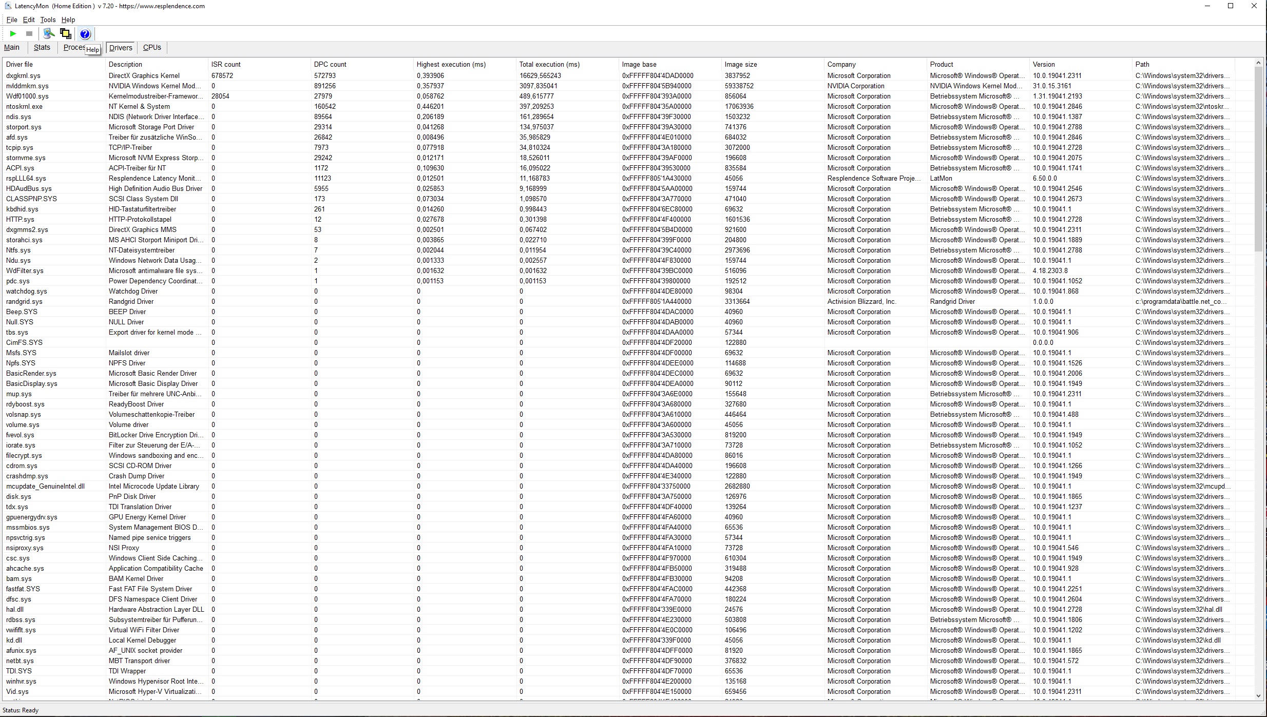

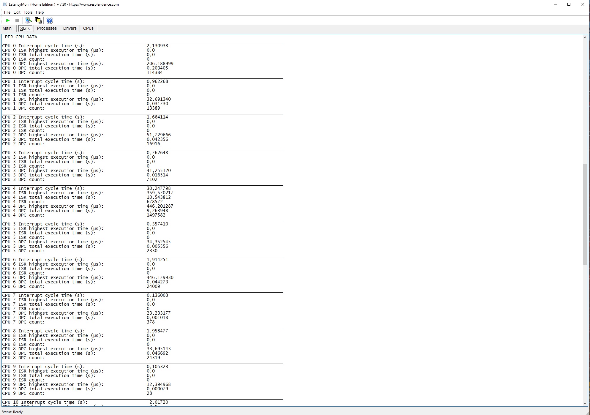

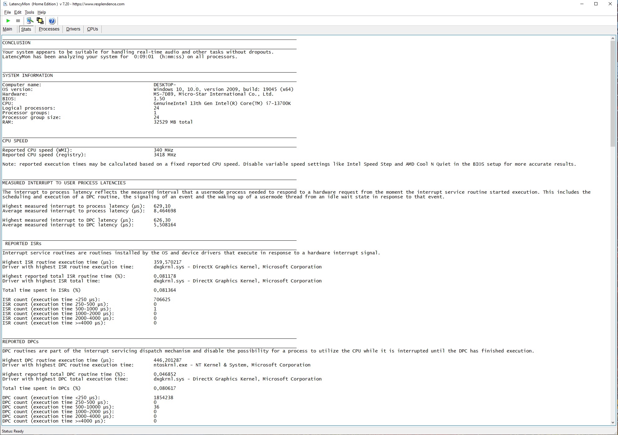

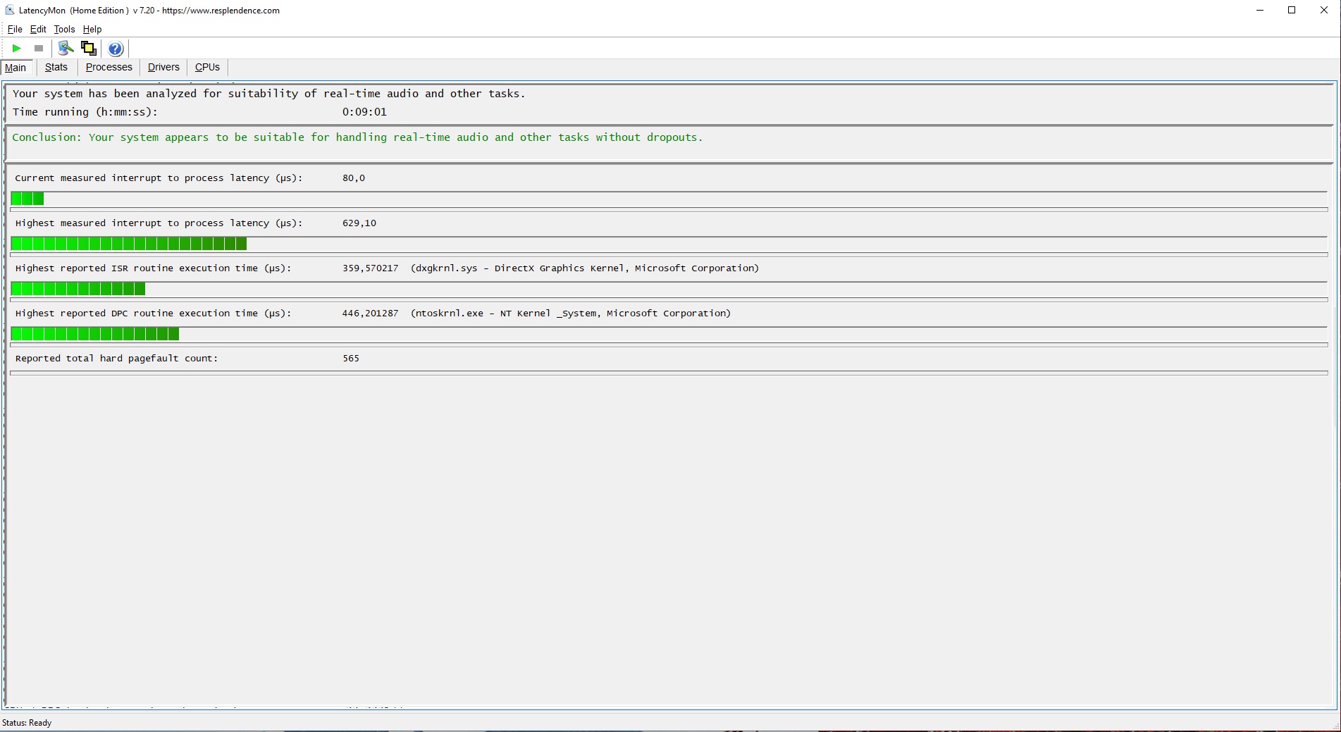

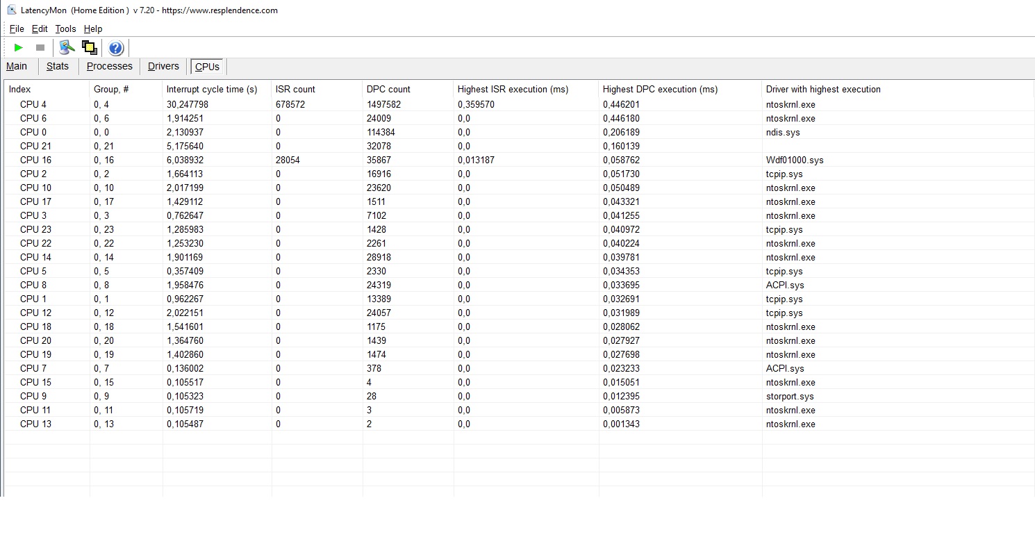

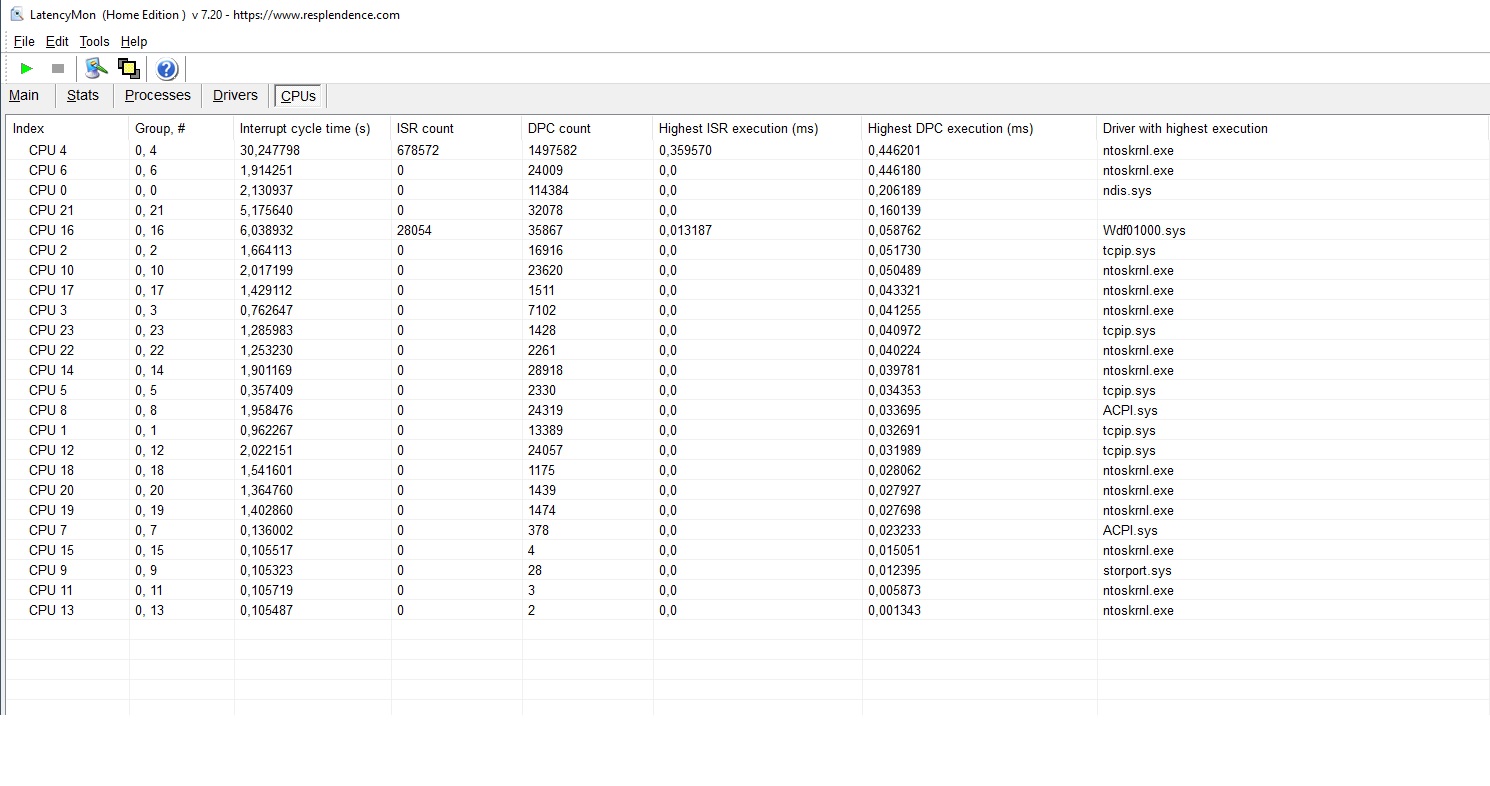

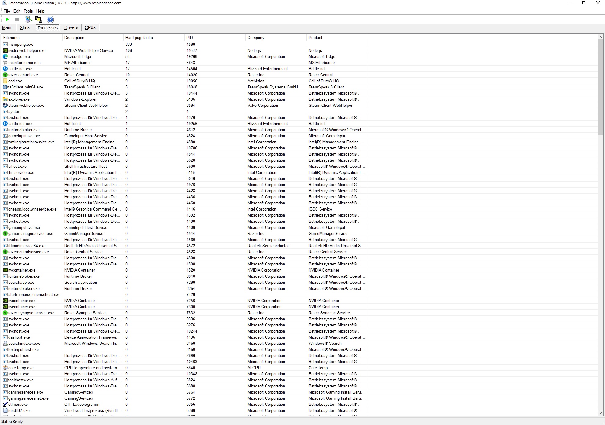

Da ich immer wieder Soundprobleme hatte/habe, habe ich LatencyMon auf dem PC, nach dem Einbau der RTX 4080 sind die Werte bei der ISR Routine Execution Time recht schlecht. Mit der RTX 3070 war da rein gar nichts auffällig, nun ist es vermeintlich noch im grünen Bereich aber wird komplett durch direct x hervorgerufen. Ich habe auch das Gefühl, dass das Bild auch teilweise leicht ruckelig ist.
Nun die Frage, ist das bei allen RTX 4080 so, heißt es ist normal? Ich hatte bereits eine andere RTX 4080 ausprobiert und die zeigte das gleiche Verhalten. Liegt es also am Mainboard und oder CPU?
Screenshots sind anbei, gerade die total execution Time (Screenshot 5) ist halt doppelt so hoch wie bei der RTX 3070, ist da ein Zusammenhang mit der Rechenleistung?
Es läuft auch alles über CPU 4, auch noch nachdem ich alle einzelnen Kerne auf 53er Multi limitiert habe. Standardmäßig laufen Kern 4 und 5 mit max 54 und sind vermeintlich die besten Kerne.
Soundprobleme bestehen aktuell keine.
Die Werte der Screenshots sind aufgenommen worden während einer Rund CoD MW II 2022.
Treiber alle neu, eine andere 4080 ausprobiert, im Bios die Kerne auf 53er Multi angeglichen, gleiches Ergebnis.
Habt ihr Vergleichswerte mit einer RTX 4080?

ja, aber die ISR Time ist ja das was mich so verwundert, das ist bei der 3070 gar kein Thema. Hängt das damit zusammen, dass ich dann ggf. mit der 4080 ins CPU Limit renne?

Das kannte ich tatsächlich schon, aber nur im Zusammenhang mit den Audio Bereich, das die Grafikkarte auch "falsch" laufen könnte, daran hatte ich jetzt gar nicht gedacht. Und ja du hast recht, die ISR Werte sind nun wieder ok.
Wie schauen denn deine Werte aus?
