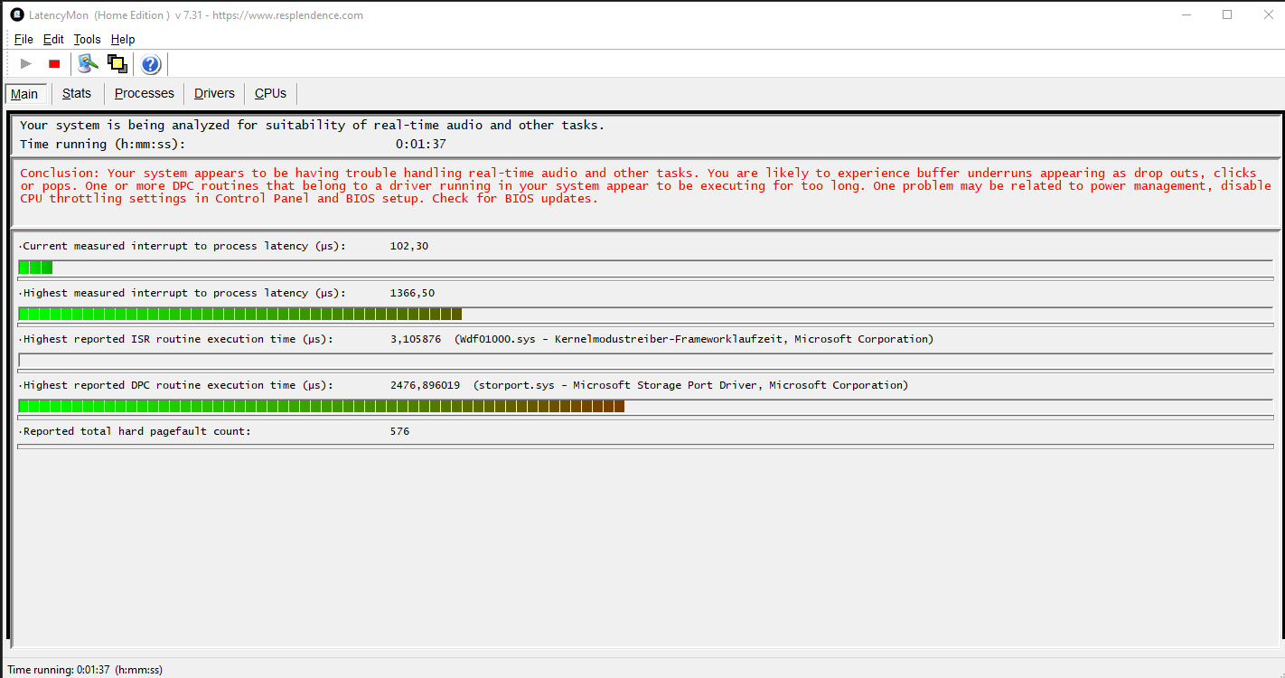

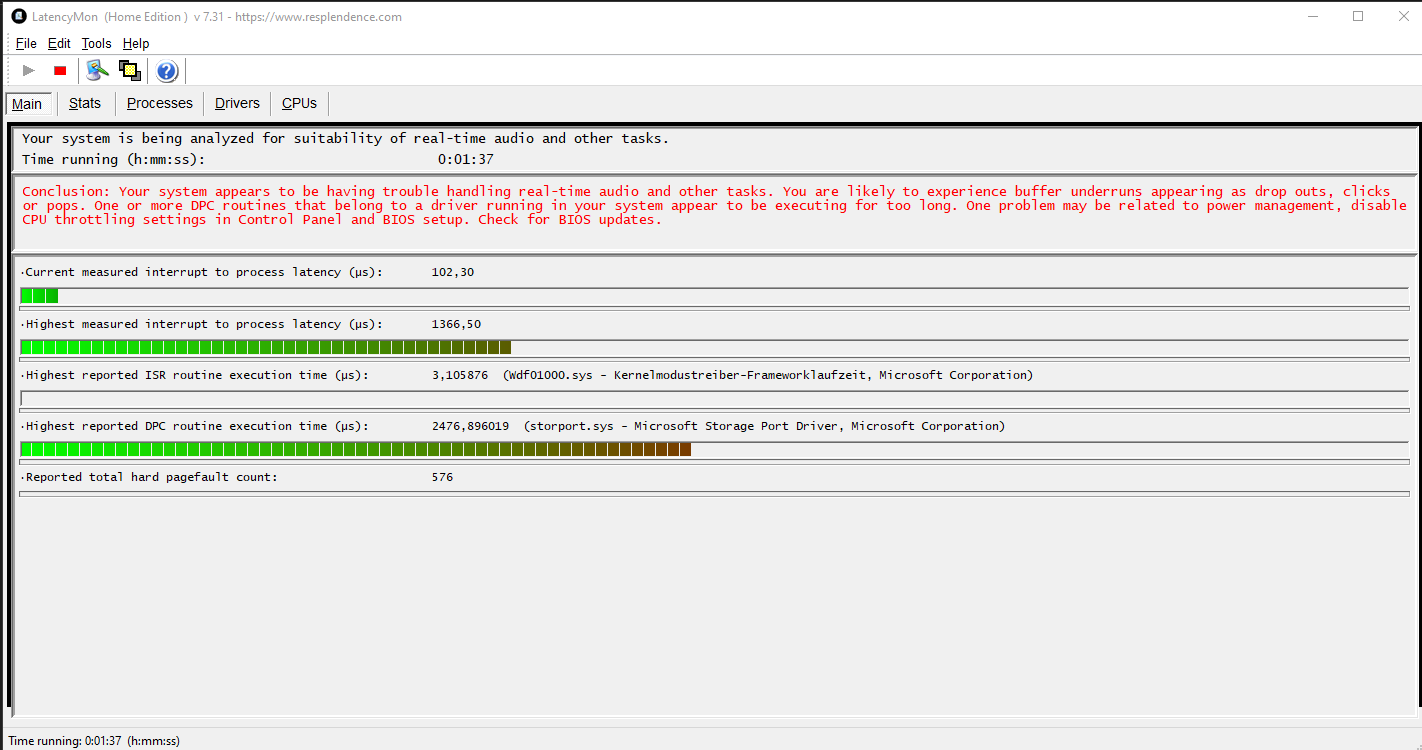

2. Seit Wochen habe ich das Problem,dass Latencymon mir immer wieder hohe Werte anzeigt,speziell storport.sys und Wdf01000.sys.Dadurch habe ich extreme Ruckler in allen Games und das Bild wird dabei teilweise unscharf.
Habe Windows komplett neu installiert ohne Treiber,neusten Chipsatztreiber von Amd runtergeladen plus Graka Treiber.Nvme ausgebaut und normale SATA SSD angeklemmt.PC komplett auseinander gebaut.Neusten NVME Treiber installiert von Samsung.Testweise den normalen MS Treiber probiert.Diverse USB Geräte wie USB-Sticks ausgesteckt und im Bios Onboard-Soundkarte mal testweise abgestellt.Dann hab ich mal nen älteren Realtektreiber probiert.In allen mögliche Foren nach einer Lösung gesucht die das selbe Problem hatten.Alles leider ohne erfolg.
Würde mich sehr freuen wenn hier jemand nen Rat hat woran das nur liegen könnte.

Ist dein BIOS aktuell ?
Bios ist V4.30 und das nächst höhere is ja für die RTX 40 series.Und alles andere Betaversion :)
Die Beta aussen vor. Aber ich würde auf jeden Fall das letzte Bios aufspielen, da immer diverse Verbesserungen in einem Bios enthalten sind, auch hinsichtlich der Stabilität und Kompatibilität (mit RAM, mit CPU, mit GraKa, u.s.w.). Sicher nicht nur "RTX40"...
Edit: Laufen deine RAM's default, oder XMP ? Oder O.C. ? Ist überhaupt irgend etwas übertaktet ?
Du schreibst, seit Wochen und zeitweise ... dann könnte es ja vielleicht auch von der Hardware kommen, zB Netzteil (zeitweise instabil) oder Motherboard (Kontaktproblem) oder hast du einen PCIE slot belegt? .... hast du eventuell die Möglichkeit, eine dieser Komponenten zu tauschen?

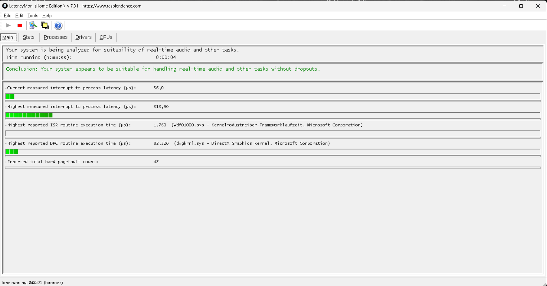

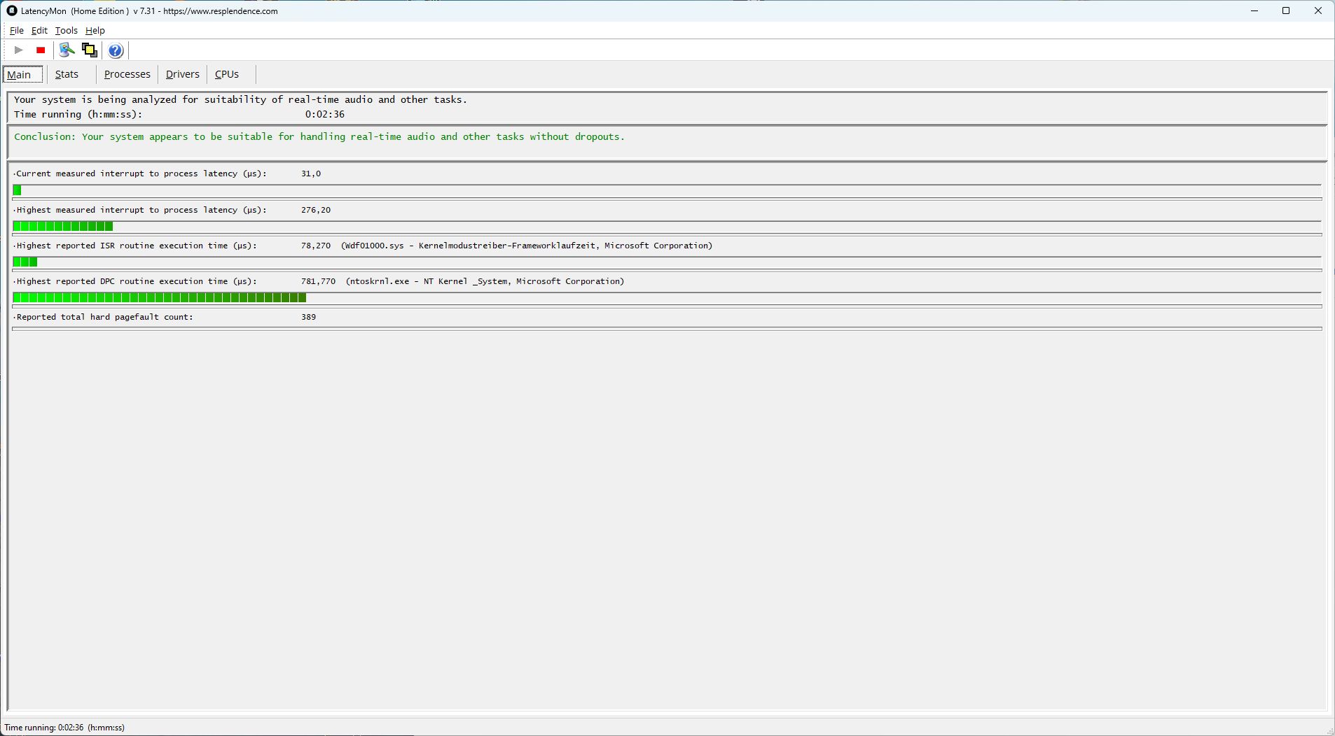

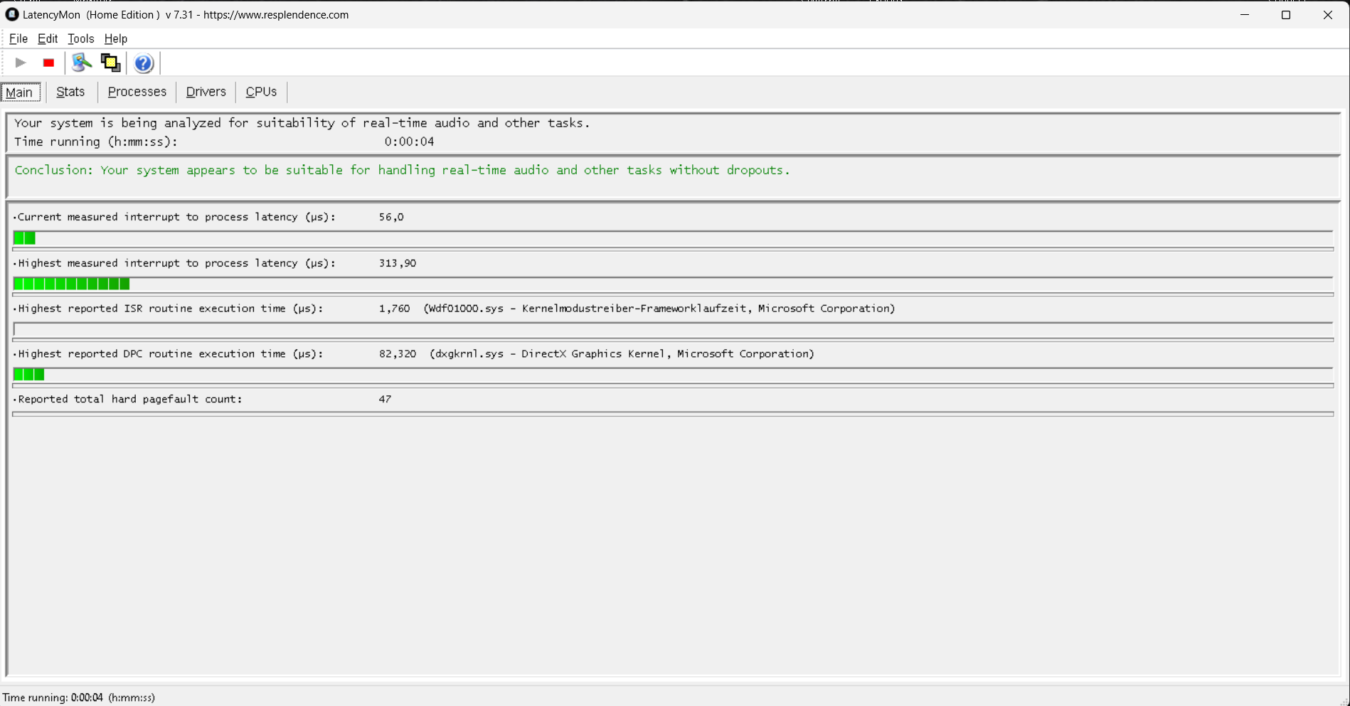

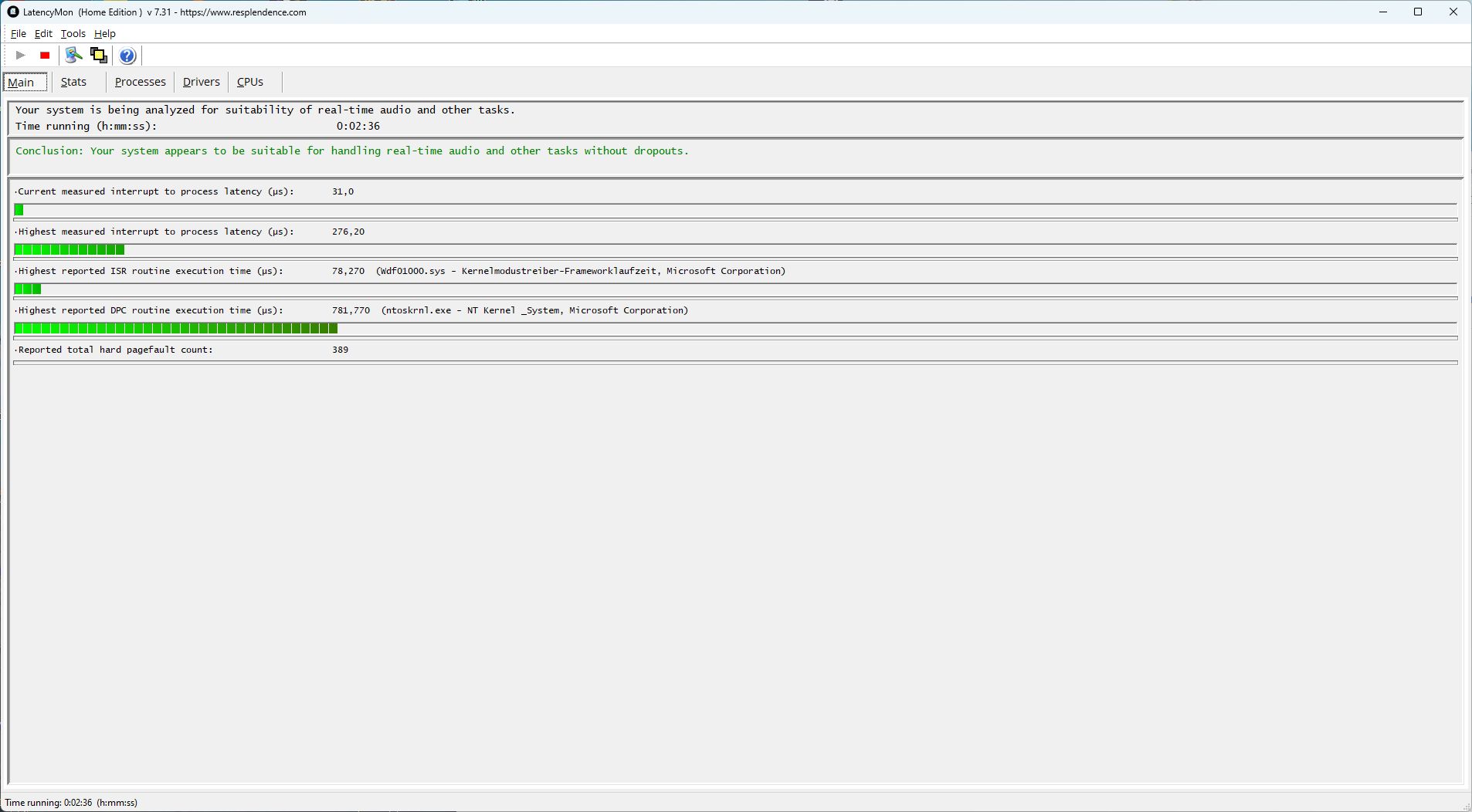

Ist leider schon eine größere Angelegenheit, aber so wie du das schilderst, was kann es denn noch sein? :rolleyes:latency.jpg
so sieht die Messung gerade bei meinem Rechner aus, hattest du auch mal ähnliche Werte?
werd mal das letzte Bios installieren und schauen ob sich was bessert.Ram steht auf XMP aber hab auch schon ohne probiert.Sonst ist nix übertaktet.Und zur Messung weiß ich garnet ob ich je solche guten Werte hatte weil ich nie solche Probleme hatte.Wegen austauschen der Komponenten hab ich grad nicht die Möglichkeit,wenn dann erst nächsten Monat wieder :) Und PCIE Slot ist nur einer belegt wo die Graka drin steckt.
ja genau das habe ich auch versucht ohne Erfolg.Vllt liegt es ja doch am Netzteil oder Mainboard,obwohl das Mainboard noch net so alt ist.

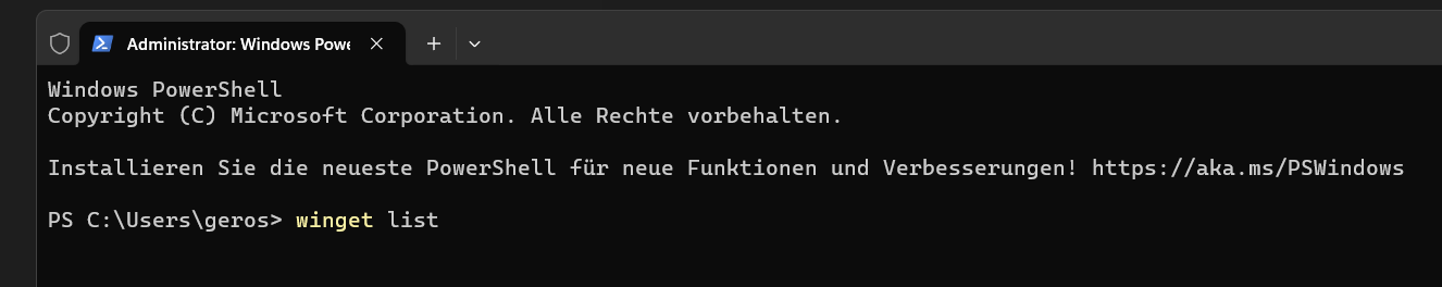

Zuerst das hier, da sieht man ob Programme ein Update verfügbar haben:
winget upgrade
Zum Updaten wird dieser Befehl eingesetzt:
winget upgrade --all
Sind Programme dabei die NICHT mit einer Versionsnummer versehen sind dann diesen Befehl:
winget upgrade --all --include-unknown

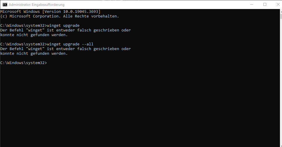

also bei den winget befehlen kommt immer nen fehler.C+++ hab ich mal alles installiert.

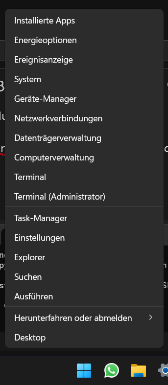

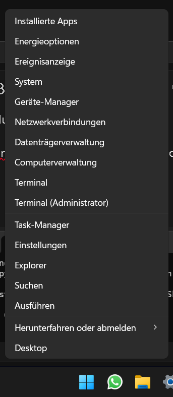

Hast du Windows 11 oder 10?
Bei Win 11 wenn du auf das Windows Logo mit rechter Maustaste klickst kommt dann das:
Da bei Terminal ( Administrator ) klicken.
Das Wort winget wird dann gelb angezeigt, falls es nicht installiert wurde ist da was nicht ordentlich gelaufen bei der Installation von Windows, denn das ist ja in Win 10 und 11 vorhanden.

neuste Bios hat leider nix gebracht und nutzen tu ich win10.Updates sind laut win auch alle durch.Nur diesen Befehl findet es einfach nicht im CMD :) soll ich win nochmal neu installieren?Vllt hilft das ja,
Oh habe gerade gesehen das zwischen dem > und winget kein Leerzeichen ist.

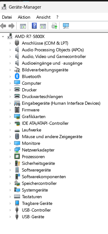

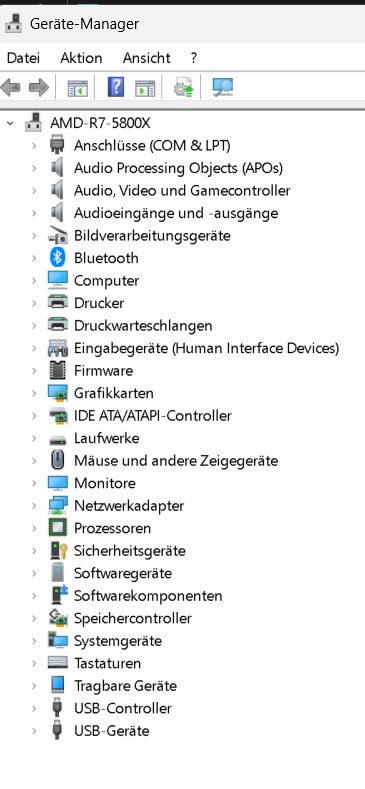

Du kannst auch im Gerätemanager nach Geräte schauen die einen Fehler anzeigen.
Ohne Fehler sieht das so aus:

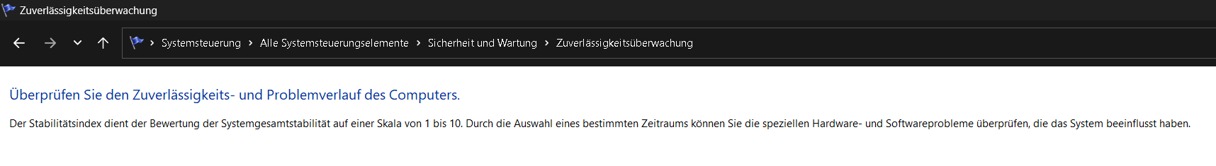

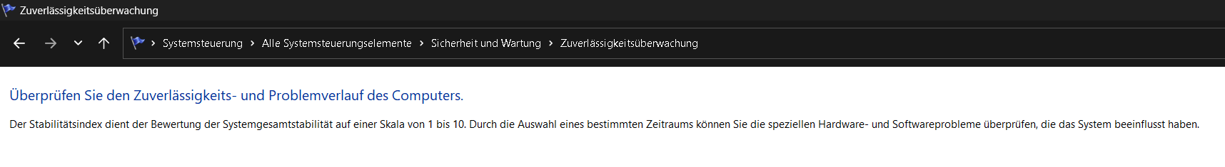

Und im Zuverlässigkeitsverlauf sollten auch keine Fehler sein.
also zwei fehler sind da zu sehen aber im Devicemanager ist alles gut.
