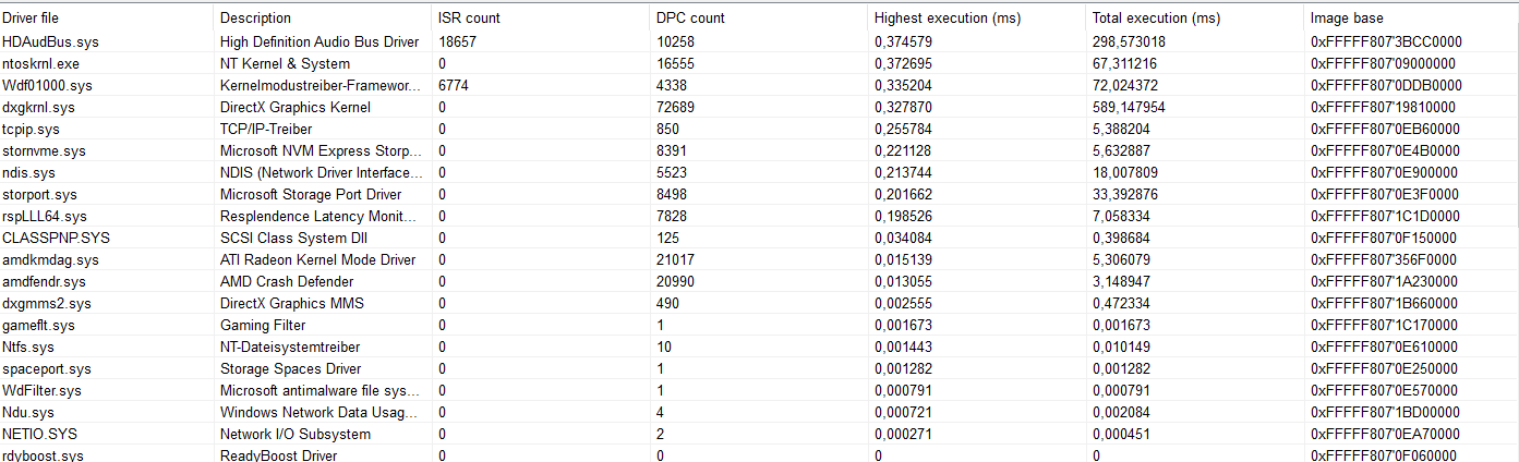

die anderen DPCs kommen vom Grafikkartentreiber und Audiotreiber beim Spielen von Path of Exile. Das ist ja normal, dass es Audio und Video Aktivitäten bei den Treibern gibt wenn du Zockst, wird ja was gerendert und Ton ausgegeben.

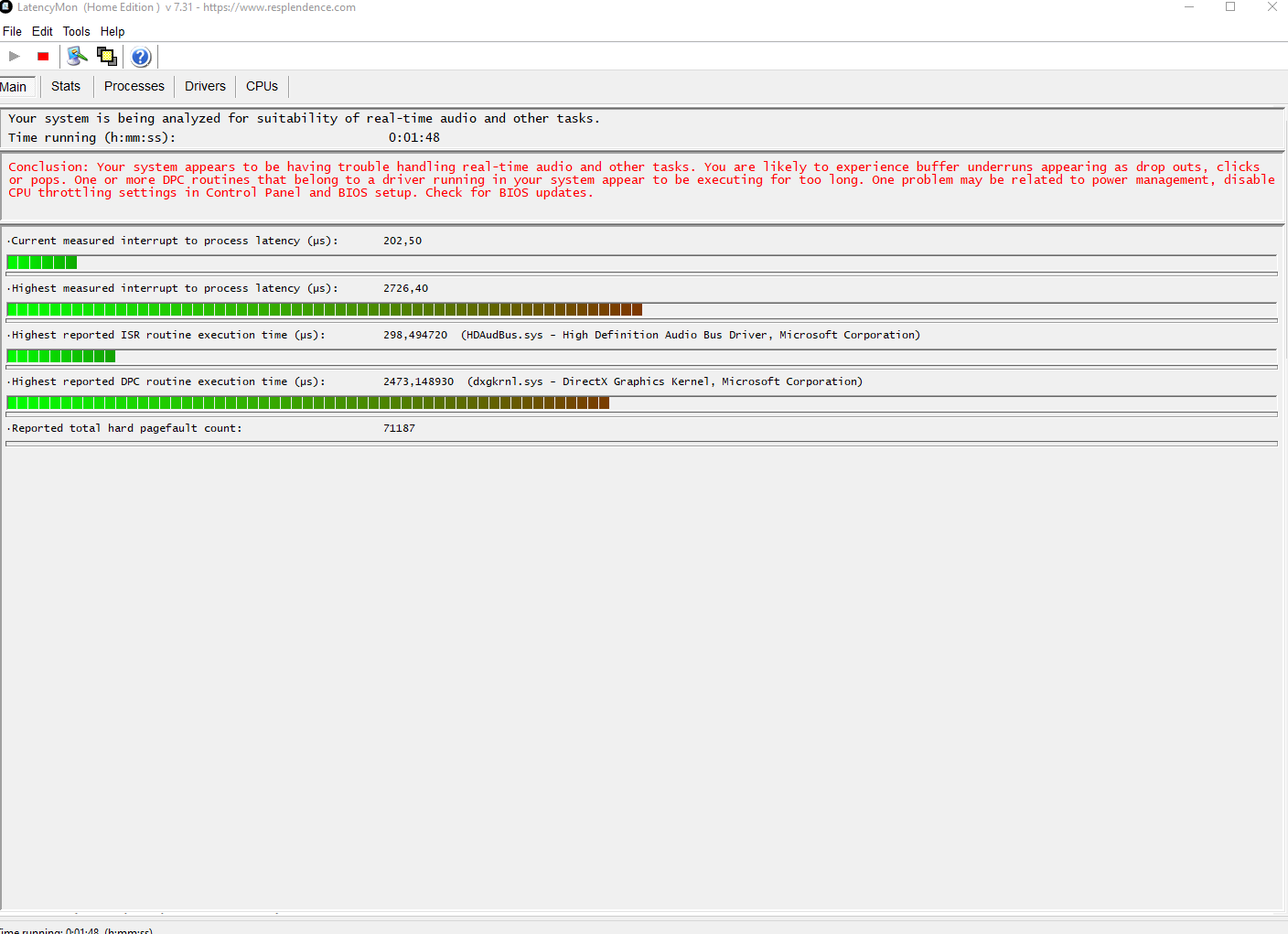

RezBar war an und habs mal ausgemacht.Jetzt hab ich aufeinmal andre Probleme laut Latencymon.Werd da echt net schlau daraus.
