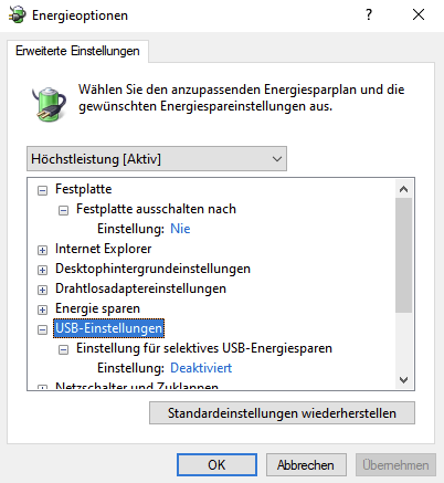

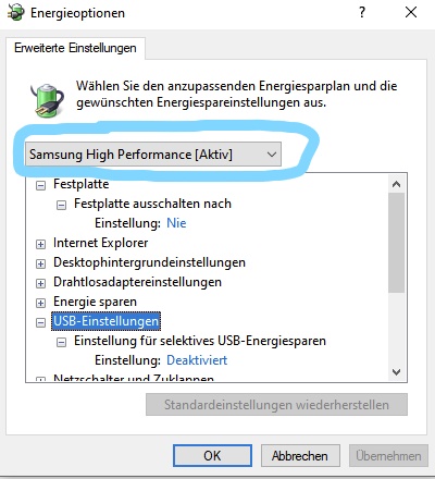

Um auf deine Frage genauer einzugehen: Bei den Energieoptionen steht "Samsung High Performance (Aktiv)", das ist von Samsung Magician. Sollte aber nicht von Bedeutung sein, wenn die relevanten Optionen aus sind. Deswegen hab ich ja den Screenshot gezeigt.
Samsung Magician wurde aber gerade sicherheitshalber entfernt.

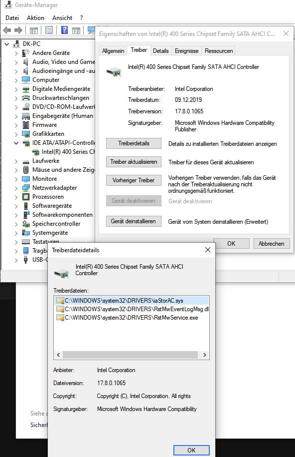

Den hast du einfach nicht gezeigt obwohl mehrfach gefragt wurde.
Das wird aber wohl der "Windows Standard AHCI (storahci") sein
und da brauchst du nichts zurückzusetzen.
Je nachdem was für Treiber du installiert hast (Intel RST) dann ist es der "iaStor.sys" .
Hättest du das Bild vom Treiber gezeigt, wüssten wir das schon lange.
Wenn du diesen zurücksetzt auf den Windows Standard " storahci ",
mach das besser im "Abgesicherten Modus" von Windows 10.
Sorry, ich habe das wohl missverstanden, dass die Details zu dem Treiber zu zeigen sind.
Hier ist es:
Reaktionen: Nickel
Das ist der Intel RST Treiber, nicht zu empfehlen
und unnötig wenn man kein Raid nutzt.
Zudem hast du diesen samt seiner Software installiert und zusätzlich auch noch mit Magician optimiert.
Du darfst dich nicht wundern wenn du solche Probleme hast.
Deinstalliere diesen erstmal samt Software über "Programme und Features",
über die "Deinstallationsroutine" der Software.
Dann kontrolliere nach einem Neustart ob nun der Standard AHCI "storahci.sys" der Treiber ist.

Gut wäre noch gewesen, wenn du vor der Deinstallation von Samsung Magician
die Optimierungen wieder Rückgängig gemacht hättest.

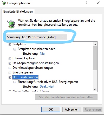

Diese Einstellung oben sollte auch weg sein:
Das Samsung-Profil ist trotr der Deinstallation von Samsung Magician immer noch zu sehen. Ausgewählt habe ich jetzt aber das Profil "Höchstleistung":
