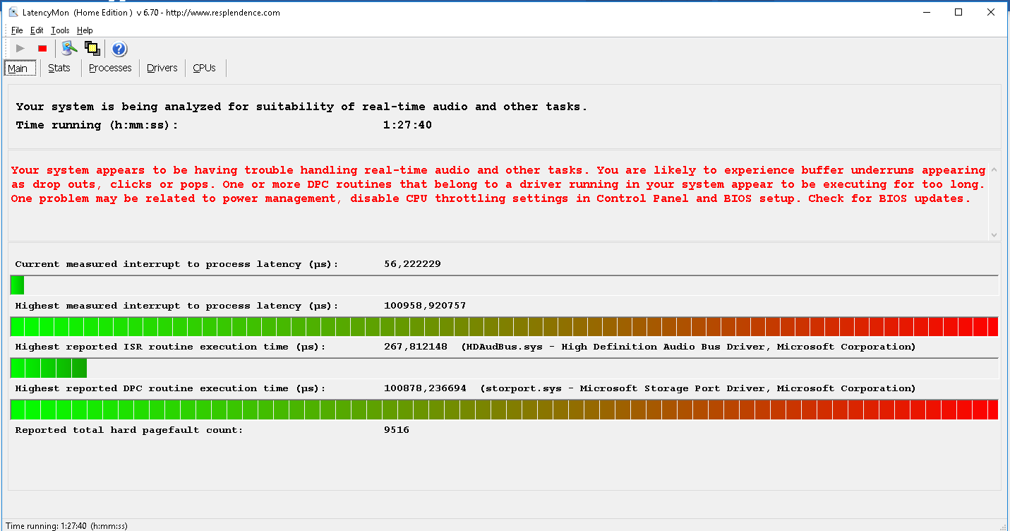

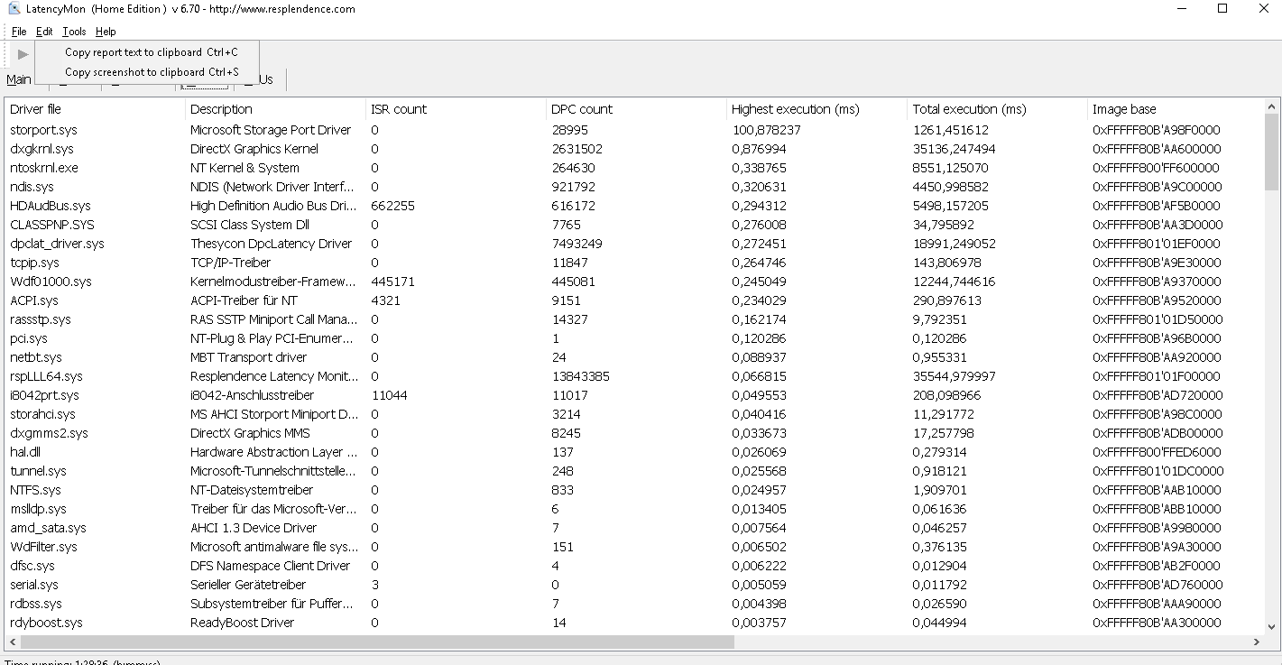

ich habe LatencyChecker installiert um zu gucken wenn es in die Höhe schießt und sobald die random sound lags kommen schießt es sofort über 16000.Zudem habe ich mit LatencyMon geschaut welcher Driver am meisten beansprucht wird,wenn es lagt ,ist es Storport.sys

Öhm... Ja?
Andere Treiber probieren? Wenn möglich defekten Kram deinstallieren o.Ä...
Hatte auch durch einen Soundtreiber und/oder W - Lan Interrupts, hab den Kram deinstalliert bzw. andere Treiber genommen. Pass auf, dass Win nicht selbst irgendwas installiert.

Soundchip ist bei mir Realtek, ein anderer Realtek - Soundtreiber hat Abhilfe geschafft. (Älterer/neuerer Treiber).

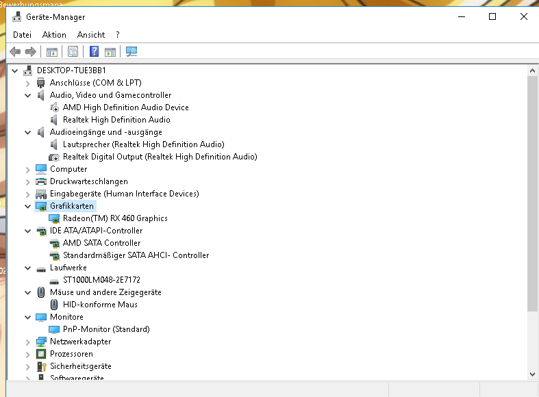

Edit: Sieht so aus als ob ein generischer Audiotreiber installiert ist, also ein Standardtreiber für Audio für Windows. Den evtl. durch den Herstellertreiber (bei mir Realtek) ersetzen? Auch: Gab es nicht mehrfach die letzten 18 Monate Soundprobleme bei Win10 durch fehlerhafte Builds (Windowsversionen) oder so?

Deaktiviere (wenn möglich, habe keine Ahnung was es ist) Storeport.sys (erkundige dich vorher, nicht dass es ein wichtiger Systemprozess ist... Vermutlich nicht, aber trotzdem).
Das Latencymon-Bild, das sieht für mich nach einen WINDOWS - Soundtreiber aus. Probier mal einen älteren Realtek-Treiber... Und: Schau nach ob diese Art von Fehler für dein Windows im Netz sind (Windows 10 Build 1234 Sound Problem blabla).
Edit: Sieht nach einem generischen Soundtreiber von Microsoft aus*

Die möglichen Fehler stehen doch alle im 2 Bild von Dir.
Audi-Treiber updaten (Realtek High Definition Audio)
Prüfen ob BIOS-Update verfügbar
Powermanagement updaten
