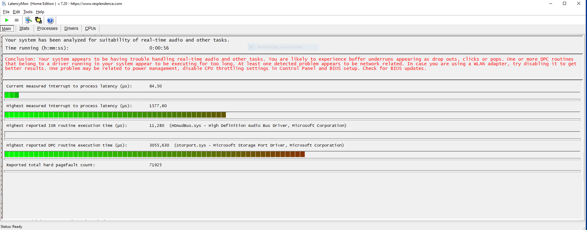

ich habe wie oben in der Beschreibung, wenn ich spiele und Latencymon benutze hohe Latenzen.
die eventuell mein ruckeln verursachen.

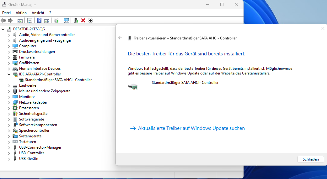

Da man ein Foto schlecht zitieren kann..:
«Windows hat festgestellt, dass der beste für dieses Gerät bereits installiert ist.»
Eine Windei-Aussage die man nicht ernst nehmen kann, weil:
«Möglicherweise gibt es bessere Treiber auf Windows Update»
…bestimmt nicht, sonst hätte Update längst klingeln müssen…
«oder auf der Website des Geräteherstellers.»
…und genau da würde ich mal ansetzen, bei Asus. Und mal alles dort genau beäugen!

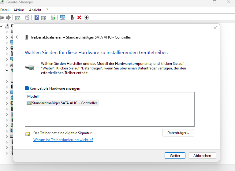

FCK_PTN schrieb:
Wenn der Eintrag vorhanden ist, dann klicke auf den Controller und dort auf "Update Driver".
Klicke mit der rechten Maustaste auf den Eintrag für den Controller-Treiber und wähle Eigenschaften aus. Klicke dann auf die Registerkarte Treiber und dann auf Treibersoftware aktualisieren.
Wähle dann Auf meinem Computer nach Treibersoftware suchen.
Iim nächsten Schritt Aus einer Liste von Gerätetreibern auf dem Computer auswählen.
In der Liste unter Modell erscheinen die aktuellen Treiber sowie der Microsoft-Treiber Standard AHCI1.0 Serial ATA Controller.
Wähle den Standard AHCI1.0 Serial ATA Controller und klicke auf Weiter.
Danach einmal den Rechner neu starten und den LatencyMon erneut ausführen.
Kaputt machen kannst du damit nichts. Im schlimmsten Fall ist das Problem dadurch nicht behoben.

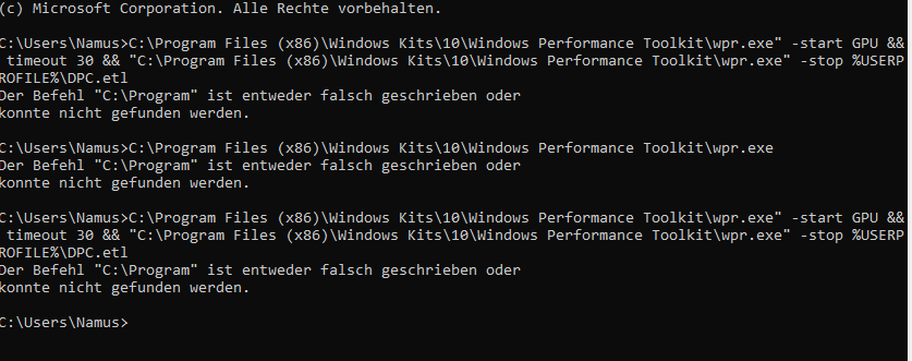

hab ich irgentwie nicht auf die reihe bekommen, muss ich den Code eingeben im ausführen fenster?

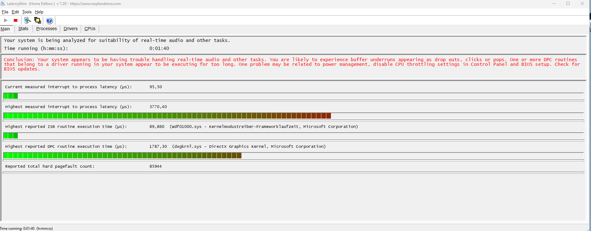

Ja hab ich denoch das selbe wobei wdf01000 jetzt höher schlägt.
nutze ich das tool überhaupt richtig? ich mein ich lasse das im hintergrund laufen
beim spielen von bf2042 z.b.
oder sollte der Test ohne Anwendungen in Hintergrund gemacht werden?
cmd.exe als Admin starten und es dort einfügen und ENTER drücken. Führe den Befehl aus, wenn du die Probleme hast, also mit allem in Hintergrund.
