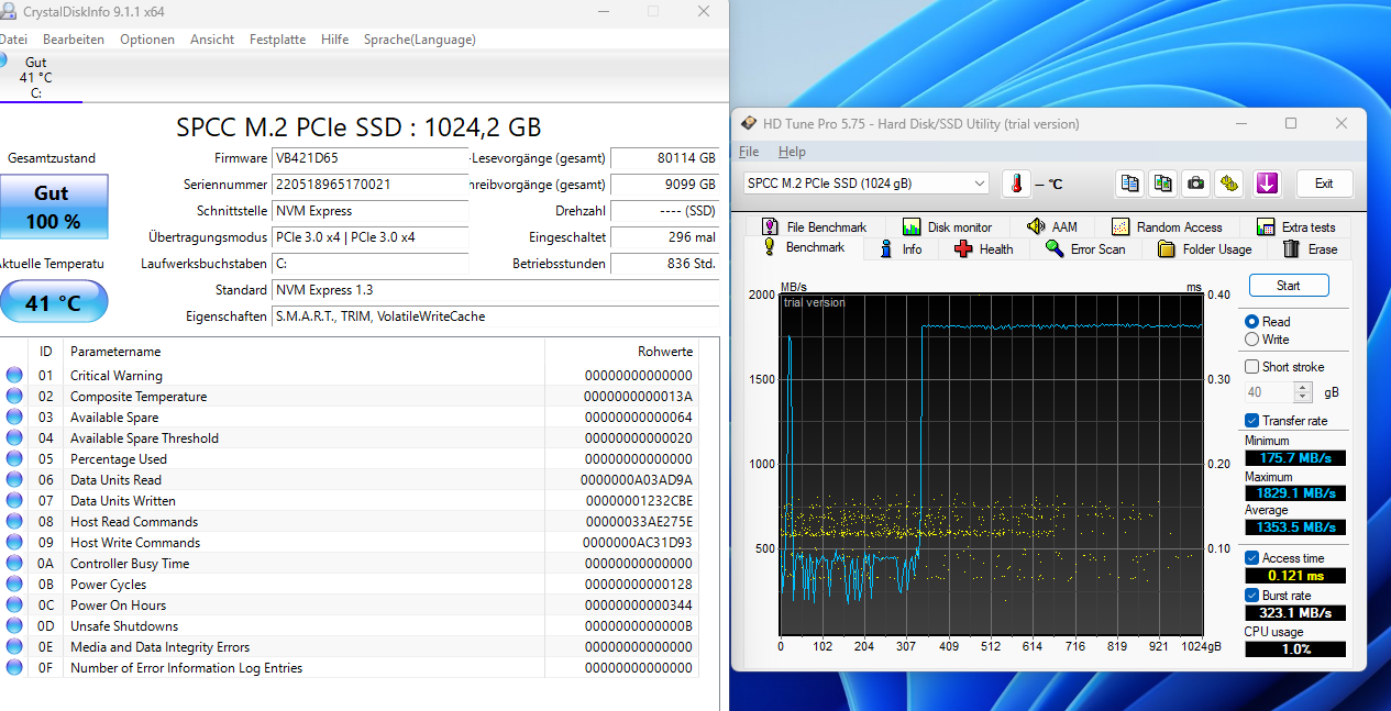

Storport.sys Latenzymon Hoher ausschlag.
IDontWantAName schrieb:
schick mir bitte den Link per DM ohne Zugriffskontrolle. Will mein Google Account nicht angeben.
was meinst du mit dm?
Wie ich es mir dachte.
Das Loch von 30 ... 300 GB sollte nicht vorhanden sein bei HD-Tune.
Die Übertragungsraten fallen auf unter Magnet-HD Geschwindigkeit.
Die Zugriffszeit ist auch miserabel und die vielen Ausreißer nach oben gehen teilweise bis 160 Mikrosekunden.
Ich würde die SSD tauschen gegen Crucial, Samsung oder WD:
