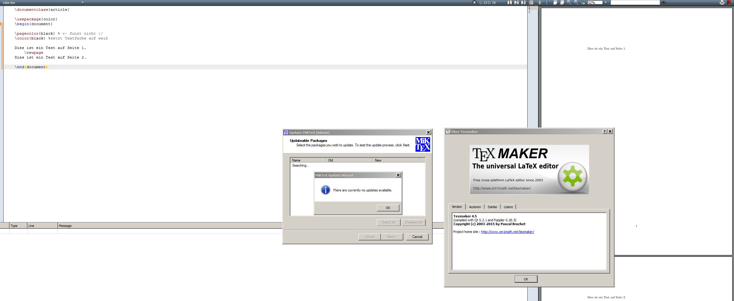

Leider keine Änderung, auch mit dem aktuellen Texmaker 4.5. Ich bekomme einfach keinen schwarzen Hintergrund. :(
