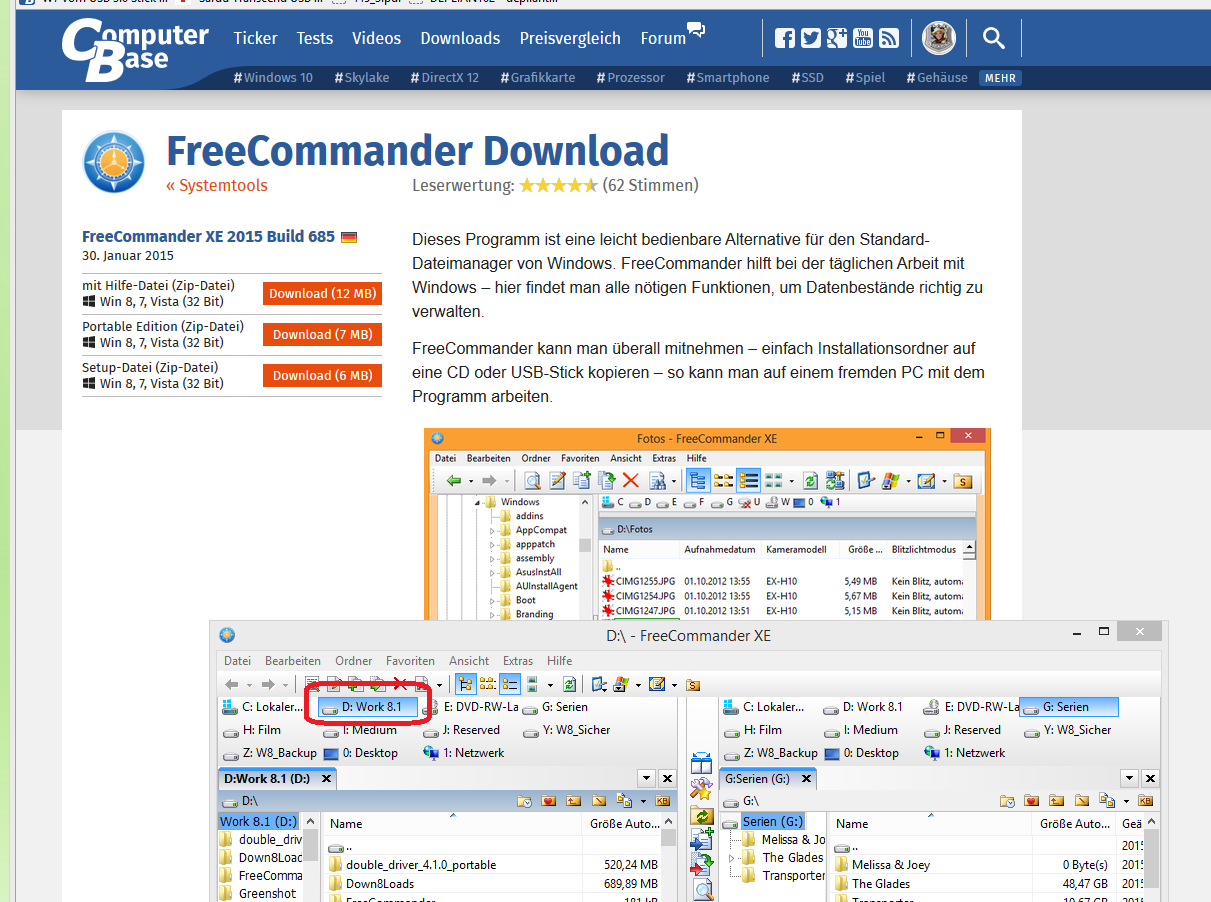

Schau dir mal den Freecommander XE an. da hast du den LW-buchstaben vorne, einen Doppelcommander und VIELE ander möglichkeiten noch. Und das beste, er ist Gratis! https://www.computerbase.de/downloads/office/dateimanager/freecommander/
Danke, aber kein Bedarf. Ich müsste letztlich nur SpeedComamnder starten wollte ich so ein Tool (das sooo viel kann aber nichts davon so wirklich richtig, dass es mich begeistern würde) nutzen.
Es geht um den Explorer und nur den Explorer.
