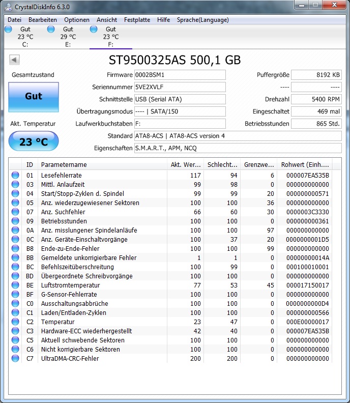

Erledigt! Ich bin wirklich gespannt, welche Schlussfolgerung man aus diesen Daten ziehen kann!
Sieht ok aus, Du kannst ja die Platte auch mal mit HdTune den genauen Test noch ausführen.
Also wenn das so ok ist, werde ich wieder ruhig schlafen können!
Danke vielmals für die Hilfe :daumen:. Ich wusste, man kann die Sache wieder retten (deshalb war ich auch nicht auf mein Freund sauer ;)), aber das es so einfach geht, hatte ich nicht gedacht!
Soweit OK bis auf die 330 gemeldeten unkorrigierbaren Fehler. Eine Sicherung der Daten auf der Platte sollte in jedem Fall vorhanden sein, wenn diese wichtig sind.
