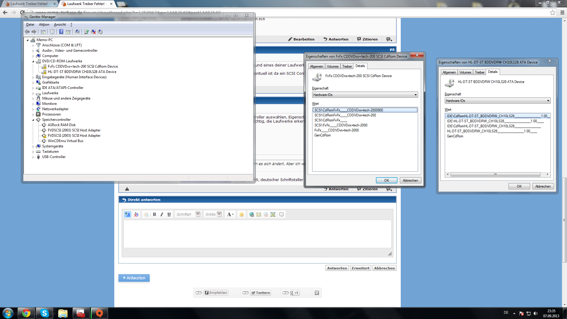

Um dem Problem Herr zu werden, wären Vendor- & Device-ID (Eigenschaften → Details → Hardware-IDs) unwahrscheinlich nützlich … blinz15x18.gif

Dein Gerätemanager sagt was anderes und eines deiner Laufwerke ist ein SCSI Laufwerk.
Welches Board hast Du denn genau, eventuell ist da ein SCSI Controller verbaut. Oder sind das emulierte Laufwerke (Daemon Tools)
Im Geräte-Manager den jeweiligen Controller auswählen, Eigenschaften → Details → Hardware-IDs.
Die beiden Vendor- & Device-IDs sind wichtig, die Laufwerke erkennt Windows hinterher automatisch und selbstständig.

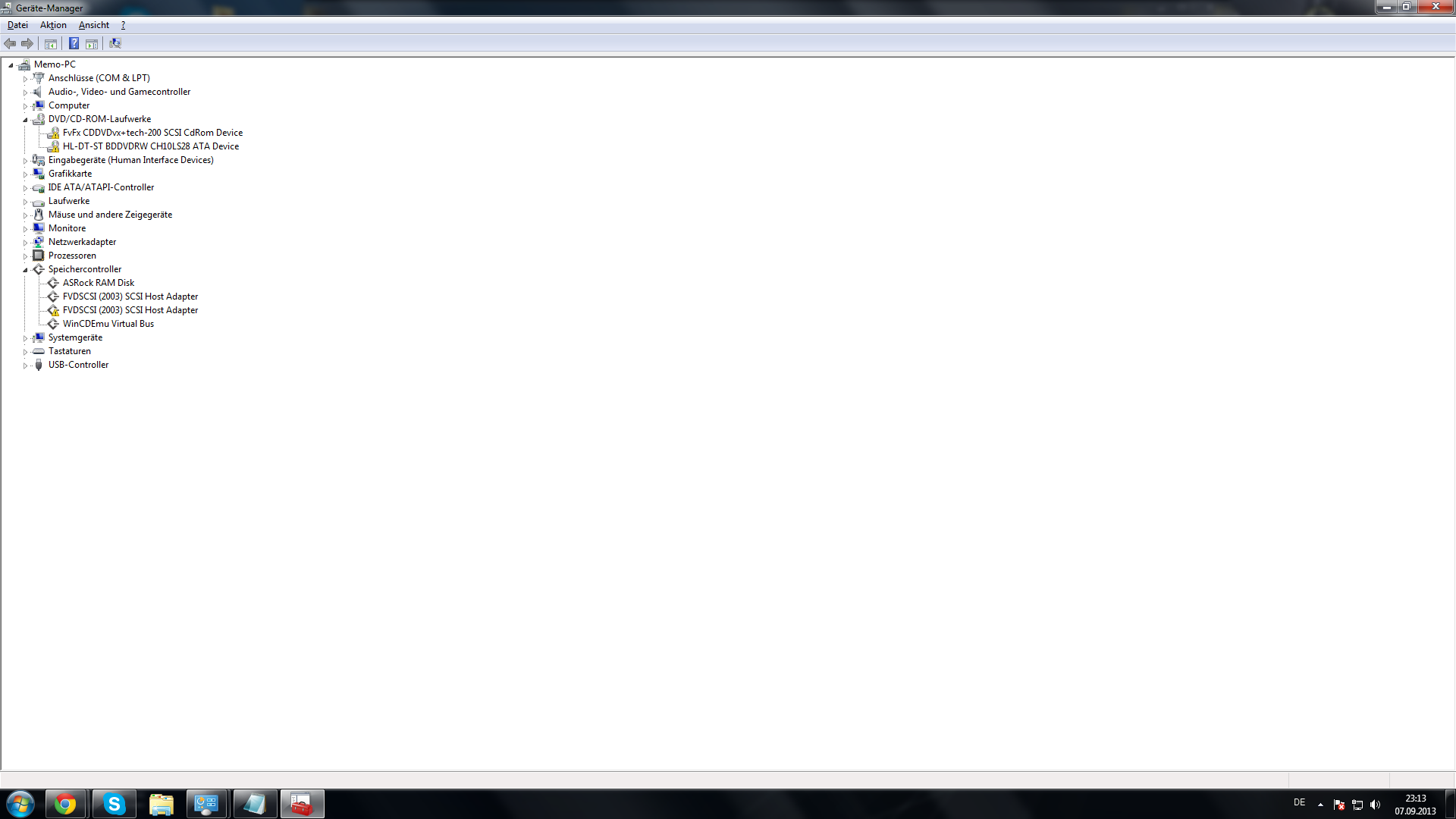

Ich gehe jetzt einfach mal davon aus, daß du nur ein physisches BluRay Laufwerk hast. Der Rest sind fehlerhafte Einträge von Deamon Tools.
Lösche bitte alle fehlerhaften Einträge mit ENTF und starte den Rechner neu.
Welche Einträge meinst du? Ich hab schon mit Ccleaner die Registry gelöscht
Die im Gerätemanager mit einem gelben Ausrufungszeichen markiert sind. Falls die abfrage kommt, ob der Treiber gleich gelöscht werden soll, bestätige das mit JA.
wie denn das? Hab die schon Deinstalliert und wieder installiert doch der fehler kommt immer wieder
Bitte lösche die Einträge und installiere keine Treiber. Der Treiber für dein BD sollte von Windows gefunden werden. Die restlichen sind Müll.
