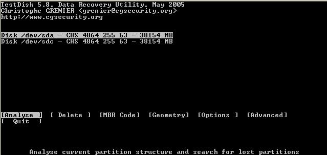

Hallo Fiona,
ich hab da ein aehnliches Problem: Meine externe USB-FP macht nix mehr. Ich seh sie, kann nicht auf sie zugreifen (der datentraeger ist nicht formatiert, jetzt formatieren ja/nein?) und ich kann sie auch mit einem "ja" nicht formatieren. Hilft TestDisk oder was kann ich ueberhaupt machen?
Waere echt dankbar ueber Hilfe... DANKE :)
Dagmar
AW: Laufwerk wird als "nicht formatiert angezeigt"
Wenn der Bootsektor (Partitionssektor) defekt ist kann es helfen.
Anleitung hast du bereits in dem Zitat gesetzt.
Starte Testdisk, wähle deine externe Festplatte und mache das was dort steht.
Setze mir bitte den Screenshot.
Weitere Infos folgen
Viele Grüße
Fiona
Hallo Fiona,
ich schicke dir mal den Screenshot, aber ich glaub die ext. Platte wird einfach nicht erkannt... Im Hardware-Manager ist sie drin, der Explorer zeigt sie eben auch an.
Ich hatte die Platte ausser am XP noch an einem Mac Powerbook, kann es sein, dass es damit Probleme gab?
Die Festplattenerkennung für eine Diagnose in Testdisk ist das Problem.
Kann ich noch nicht zuordnen ob es am MBR liegt.
Testdisk unterstützt auch Macintosh.
Auf jeden Fall sollte die Festplatte angezeigt werden.
Gelöschte Daten sollten auf die Erkennung regulär keinen Einfluß haben.
Es wurde auch schon Festplatten ohne MBR erkannt.
Kannst du von einer Bootdiskette mit Testdisk booten?
Vielleicht wird die dann erkannt.
Dort holt sich Testdisk die Infos aus dem Bios.
Erstelle dir eine Bootdiskette.
Kopiere den dos-Ordner auf einer zweiten.
Dos-Version gibt es hier;
http://www.cgsecurity.org//index.html?testdisk.html
Boote mit einer Bootdiskette.
Wechsel mal die Bootdiskette mit Testdisk in der dos/Win9x-Version.
Wechsel in den dos-Ordner.
Gebe an der Eingabeaufforderung;
testdisk /log /debug ein.
Bestätige bei Analyse mit Enter durch bis du das Menü unten mit [Quit] [Search] [Write] siehst.
Gehe mit dem Pfeil auf [Search] (tiefere Suche).
Lasse es laufen bis die tiefere Suche fertig ist.
Bestätige dann mit Enter.
Beende Testdisk jeweils mit Quit.
Im dos-Ordner von Testdisk befindet sich ein Datei die testdisk.log heißt.
Benenne die mal in Testdisk.txt um und lade die hier hoch.
Teile es mit.
Viele Grüße
Fiona

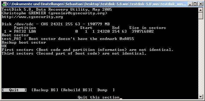

Hallo!
Ich hab fast das selbe Problem:
Meine externe Festplatte sagt beim Öffnen, dass sie nciht formatiert ist, ja/nein.
Aber es sind voll wichtige Daten oben, die ich unbedingt brauche.
Ich habe Win XP SP2 und die externe Festplatte hat glaub ich 190 GB.
Ich habe mal testdisk geladen und ausgeführt wie oben beschreiben, hier ein Screen davon...
Ich hoffe ihr könnt mir helfen!!
Liebe Grüße Sebastian
Die Festplattengröße und Servicepack stimmt.
Dein Bootsektor (Partitionssektor) zeigt an das er nicht gültig ist aber der Backup Sector ist OK.
Gehe nach dem Stand von deinen letzten Bild auf [Backup BS] und bestätige mit Enter und y.
Beende Testdisk und starte den Computer neu.
Überprüfe das Ergebnis.
Achte auf chkdsk.
Bei einem beschädigten Dateisystem kann chkdsk (Autochk) bei Systemstart kommen.
Beende dann chkdsk.
Geht normalerweise innerhalb von 10 Sekunden durch Tastendruck.
Teile es mit.
Viele Grüße
Fiona
