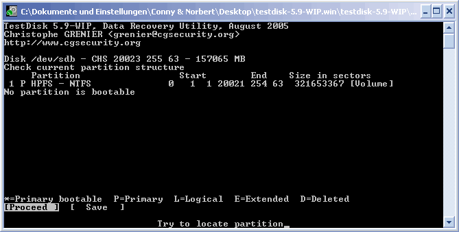

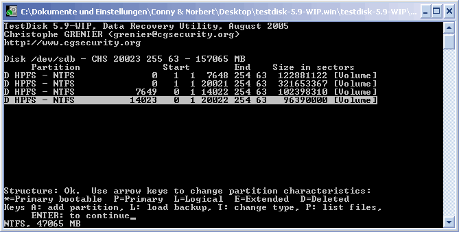

Hallo Fiona,
ich habe auch ein ähnliches Problem mit meiner Festplatte. Ich kann seit gestern Nachmittag nicht mehr darauf zugreifen. Es kommt das Fenster: "Es kann auf LW D nicht zugegriffen werden. Falscher Parameter."
Das LW wird als lokaler Datenträger D: angezeigt.
Ich habe schon versucht mit TestDisk etwas zu analysieren, doch irgendwie hilft mir das nicht weiter. ICh habe mal die Screenshots angehängt.
Ich finde es super was Du hier machst.
Vielen Dank schon mal für Deine Bemühungen.

AW: Laufwerk wird als "nicht formatiert angezeigt"
Ach ja,
WinXP Pro SP2 und auf der Platte war mal ne 160GB NTFS Partition.
//Werde nachher mal deinen Doppelpost zusammneführen aufräumen.
Ich überlege noch, ob es Sinn machen würde, die Partition bei Analyse manuell einzugeben, damit man die in der Partitionstabelle eintragen kann.
Kommt aber erst nachher.
Seit Testdisk Version 5.9 beta ist es mir unter NTFS öfters gelungen einen Bootsektor zu schreiben.
Mache daher mal nur eine Diagnose.
Bestätige bei Rebuild BS.
Lasse es laufen (max einige Minuten).
Stundenlanges laufen ist eher ein Hinweis auf ein defektes Dateisystem.
Gehe hinterher auf
  • und schaue ob dort deine Daten angezeigt werden oder ein Error kommt.
    Teile es mit.
    Dieses ist erstmal nur für Diagnose.
    Erst wenn du bei dem Menü [Write] dann bestätigen würdest, nimmst du Änderungen vor.
    Teile es mal mit.
    Viele Grüße
    Fiona

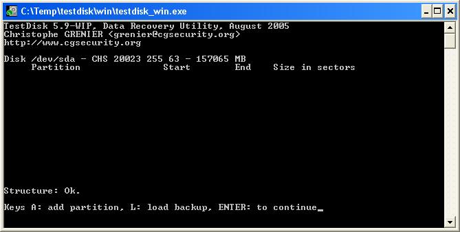

Sorry für den Doppelpost.
ich habe es jetzt mal 10 min laufen lassen und es passiert nichts.
Wie kann ich das abbrechen?
Beende Testdisk einfach.
Dann sieht es so aus, das das Dateisystem beschädigt ist.
Überprüfe mal deine Daten mit Datenrettungssoftware.
https://www.computerbase.de/forum/threads/faq-datenrettung-testdisk-anleitung.110869/#post-1109338
Lade dir dazu mal den kostengünstige Restorer2000 Pro.
Mache in Restorer einen Festplattenscan.
Wähle dazu die Festplatte und nicht die Partition.
Gehe im Menü oben zum scannen auf das dritte Festplattenicon mit dem Fernrohr.
Festplatten oder RAW-Scan ist immer genauer.
Überprüfe dann oben im rechten Fenster deine gefundenen Volumen (Partitionen).
Klicke einfach darauf.
Wenn dort mehrere angezeigt werden, kannst du zum nächsten wechseln indem du das Festplattesymbol oben im Menü ganz links anklickst.
Dann kannst du das nächste Volumen (Partition) anklicken und untersuchen.
Freeware wie PC INspector File Recovery hat nicht immer gute Ergebnisse.
Ist auch in der Bediehnung ein wenig gewöhnungsbedürftig.
Wenn du es testen möchtest. wähle die Option verlorene Laufwerke oder ähnlich.
Viele Grüße
Fiona

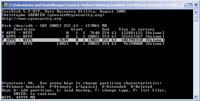

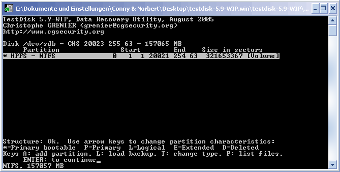

Danke für deine antwort hier die ersten 2 screens

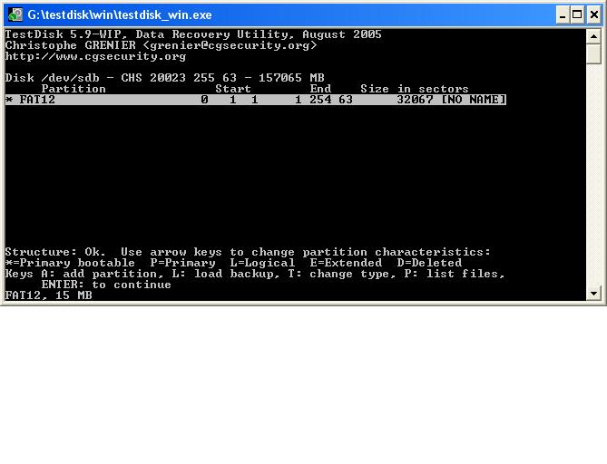

Hallo Fiona,
ich habe mal einen "klassischen MBR" auf die Platte geschrieben, nachdem alle Tools nichts erkannt haben.
Nach einem Neustart wird auf der Platte eine FAT12 Partition gefunden und die Länge passt nicht.
Wie kann ich jetzt eine NTFS Partition über die ganze Platte in die Part.-Tabelle schreiben?
//Es ist schwierig für mich wenn mehrere Leute ihn einem Thread posten gleich alles zu sehen.
@ cono
Ich habe mir die anderen Screens nach Analyse angeschaut.
Nach Search ist ja noch vorhanden (war dein erstes Bild).
Dort wird eine intakte Partition über die gesamte Festplatte angezeigt.
Teile mir deshalb mal mit auf welcher Partition du deine Daten siehst.
Bei der großen Partition kann Testdisk nichts zum reparieren finden.
Teile mir mal mit was passiert ist, wie die Partition jetzt angezeigt wird usw..
Habe von dir leider keinerlei Info.
Auch BS und Servicepack.
Ansonsten ist es eher ein Hinweis auf das Dateisystem.
Da hilft Datenrettungssoftware.
Auch Benutzerrechte können ein Problem sein.
Info mal hier;
https://www.computerbase.de/forum/threads/merkwuerdiges-problem-laufwerk-da-kein-zugriff-usw.141310/
Viele Grüße
Fiona
Morgen Fiona
Also Betriebssystem ist auf dieser Platte nicht oben nur reiner Datenspeicher. die screens dauern noch ein augenblick.
Wichtig ist es auch für micht zu wissen bei welcher Partition du deine Daten siehst.
Teile mal mit ob es die erste, zweite, dritte oder vierte Partition von oben nach unten nach Search ist.
Screenshots brauche ich im Moment nicht, da ich bereits alle 3 habe.
Lasse daher nur mal Testdisk nach der tieferen Suche stehen.
Viele Grüße
Fiona
also die daten sind auf der 7649 und wieviele partitionen es sind weiss ich leider nicht is platte vom kumpel aber ich glaube drei.
Wenn es drei Partitionen sind dann stellen wir die her.
Markiere die erste Partition.
Setze die mit dem Links und Rechts-Pfeil auf P (primär).
Mache das selbe mit der dritten und vierten Partition.
Auch teile mir bei den drei Partitionen mit was du in Testdisk am Screen ganz unten in der letzten Zeile siehst.
Ist ähnlich;
NTFS, 47065 MB
Lasse die zweite in Ruhe und auf D.
Setze mir dann einen Screenshot.
Viele Grüße
Fiona
