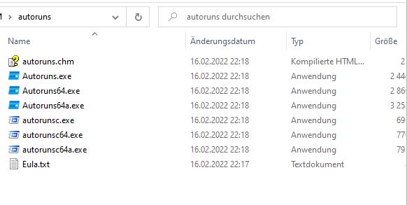

Diese: https://www.heise.de/download/product/autoruns-15431/download
und die besteht aus

Entschuldige wenn ich ein bissl harsch bin, aber beim Download sollte erklärt werden was die 3 Oberflächentools sind und welche für die Kommandoziele sind.
Weiterhin wird alles an-gehakte dort gestartet, alles. Die Tabs dienen nur der Handabung und Übersicht. «WIN-Logon» vergiss (aber reinsehen tut nicht weh).
Ähm, ne, habe ich dort nix gefunden. Auch die auffindbaren Anleitungen bei MS usw. halfen da nicht. Also ausprobieren. Habe aber als Laie den Eindruck, die machen alle das Gleiche.
Wobei diese Seite zeigt, (abgesehen von der Info, welche *.exe man starten soll), einiges und lässt erahnen, was das Tool alles kann. Ich muss halt mangels viel englisch immer übersetzen und so.
