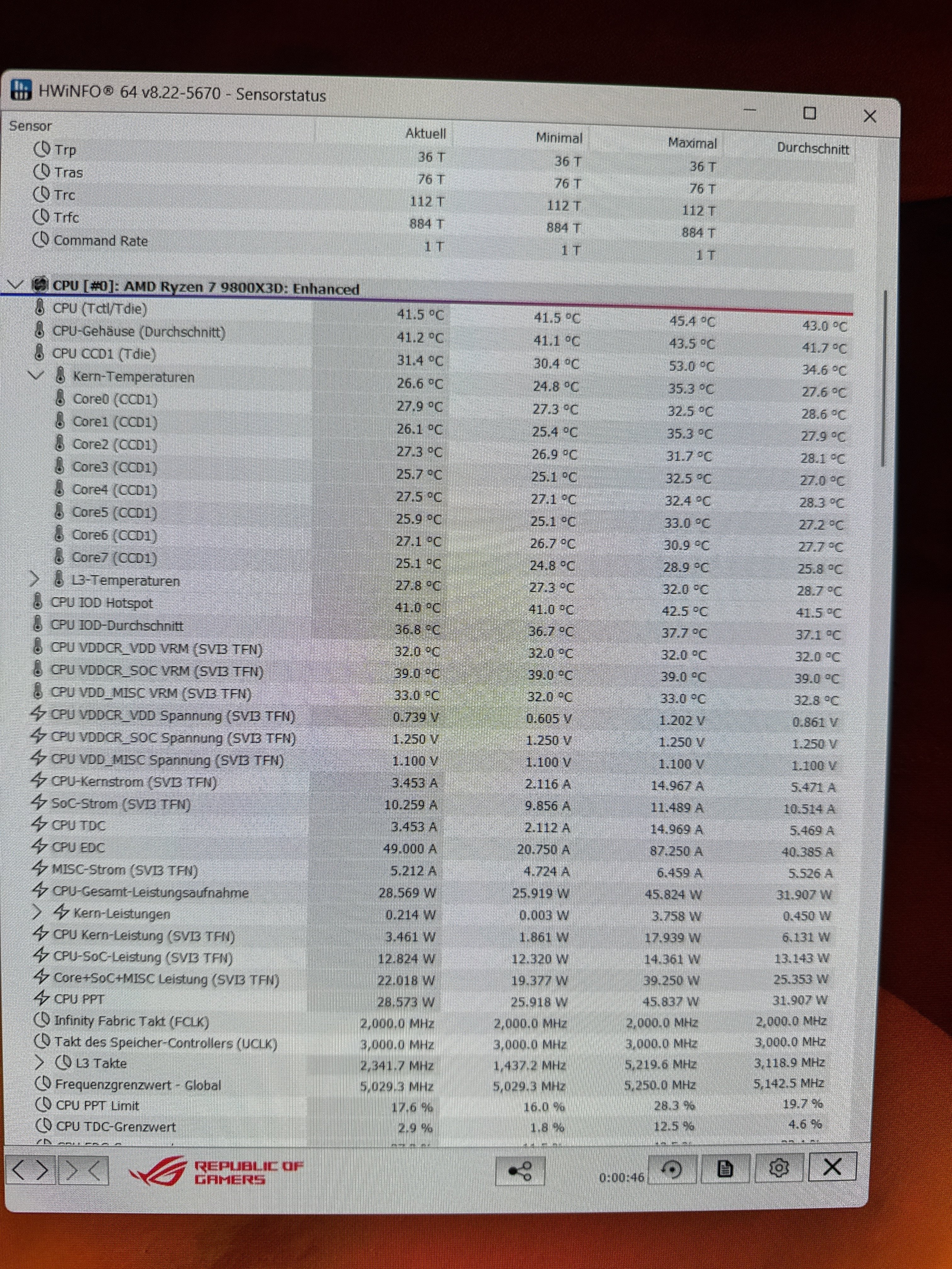

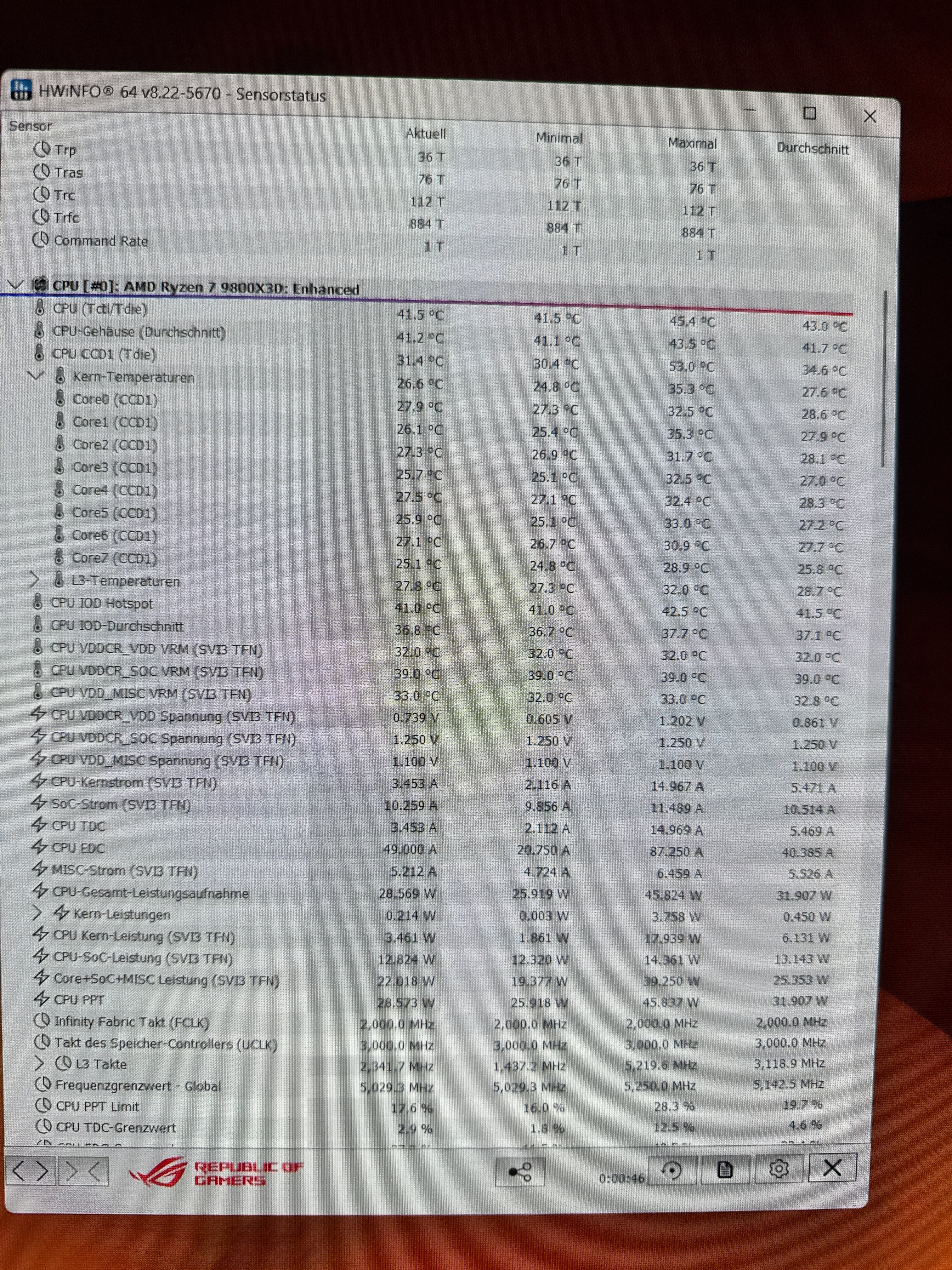

ich bin vom Lian Li A4 H2O auf das Dan A3 mATX umgestiegen. Die Hardware aus dem alten Gehäuse 1:1 in das neue Gehäuse eingebaut inklusive eines zusätzlichen Gehäuselüfters. Beim ersten Start lief alles gut und ich habe ein Bild bekommen. Auch die Temperaturen im Idle sind sehr gut, siehe Screenshot.
Nun ist es aber so, dass die AIO sehr laut ist und sie Lüfter im Idle volle Hütte blasen lässt. Das war vorher im alten Gehäuse nicht der Fall, nicht einmal unter Volllast. Im Anhang habe ich ein Video gemacht. Nicht wundern, Kabelmanagement ist nicht final, da ich erst einmal starten wollte. Und selbst mit Seitenwänden würde das sehr laut sein.
Habt Ihr einen Rat? Lüfterkurven etc. habe ich nicht eingestellt.

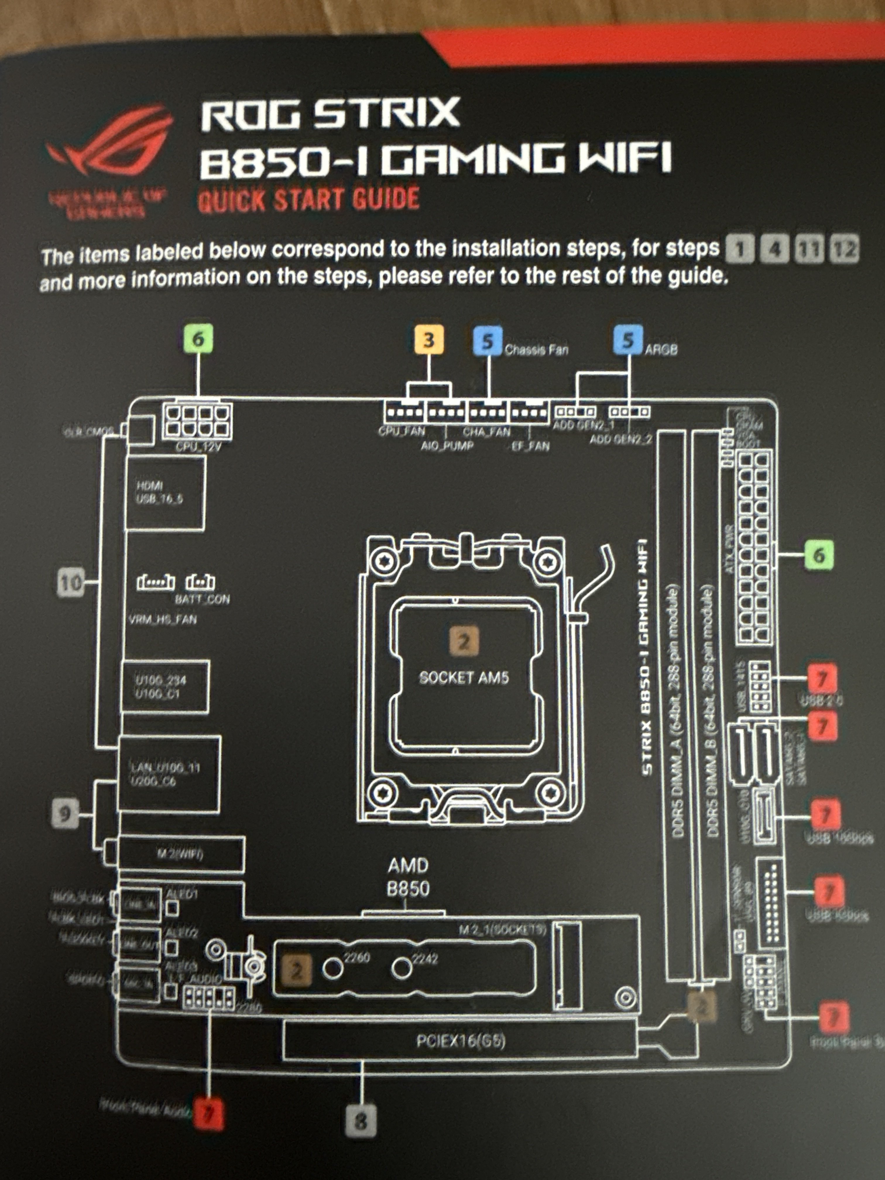

@MadDog Auf dem Bild unter Punkt 3 die AIO sowie CPU Kühler und unter Punkt 5 Gehäuselüfter. So war es vorher auch angeschlossen.
Mit den Lüfterkurven habe ich mich noch nicht beschäftigt.

Ich habe die Platine.
Normalerweise sind die Lüfter auf Standardeinstellung und geregelt. Der Pumpenanschluss (AIO) hingegen ist auf voller Leistung. Du kannst daran auch Lüfter anschließen, aber sollen sie einer Lüfterkurve folgen, musst du die selbst hinterlegen.
Im Zuge eines Zurücksetzens deiner Einstellungen wird dieser eine Anschluss natürlich wieder auf Volllast betrieben.
Ich würde daher einmal Q-Fan im BIOS kontrollieren. Dort sind deine Lüfterchrakteristika hinterlegt.

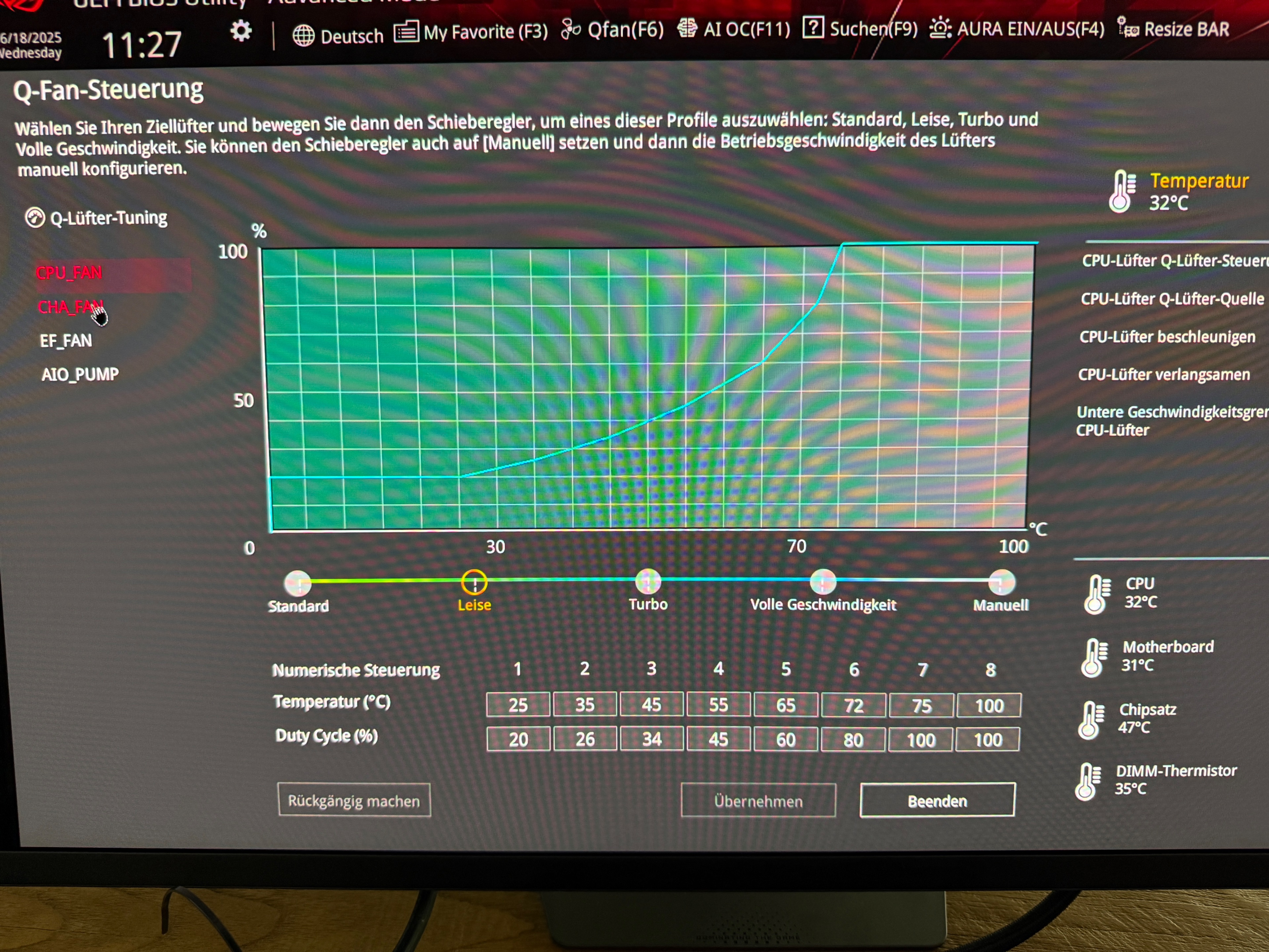

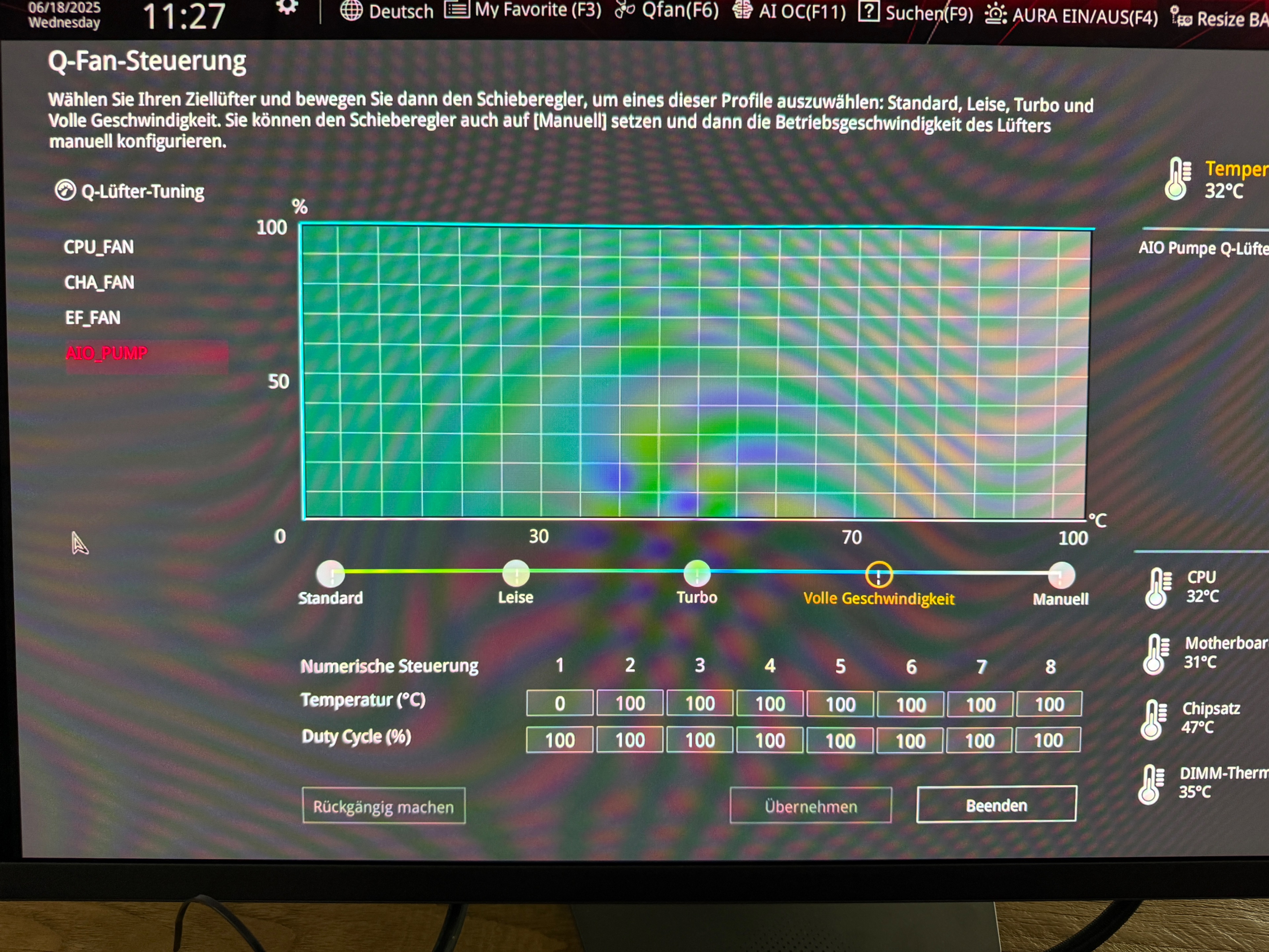

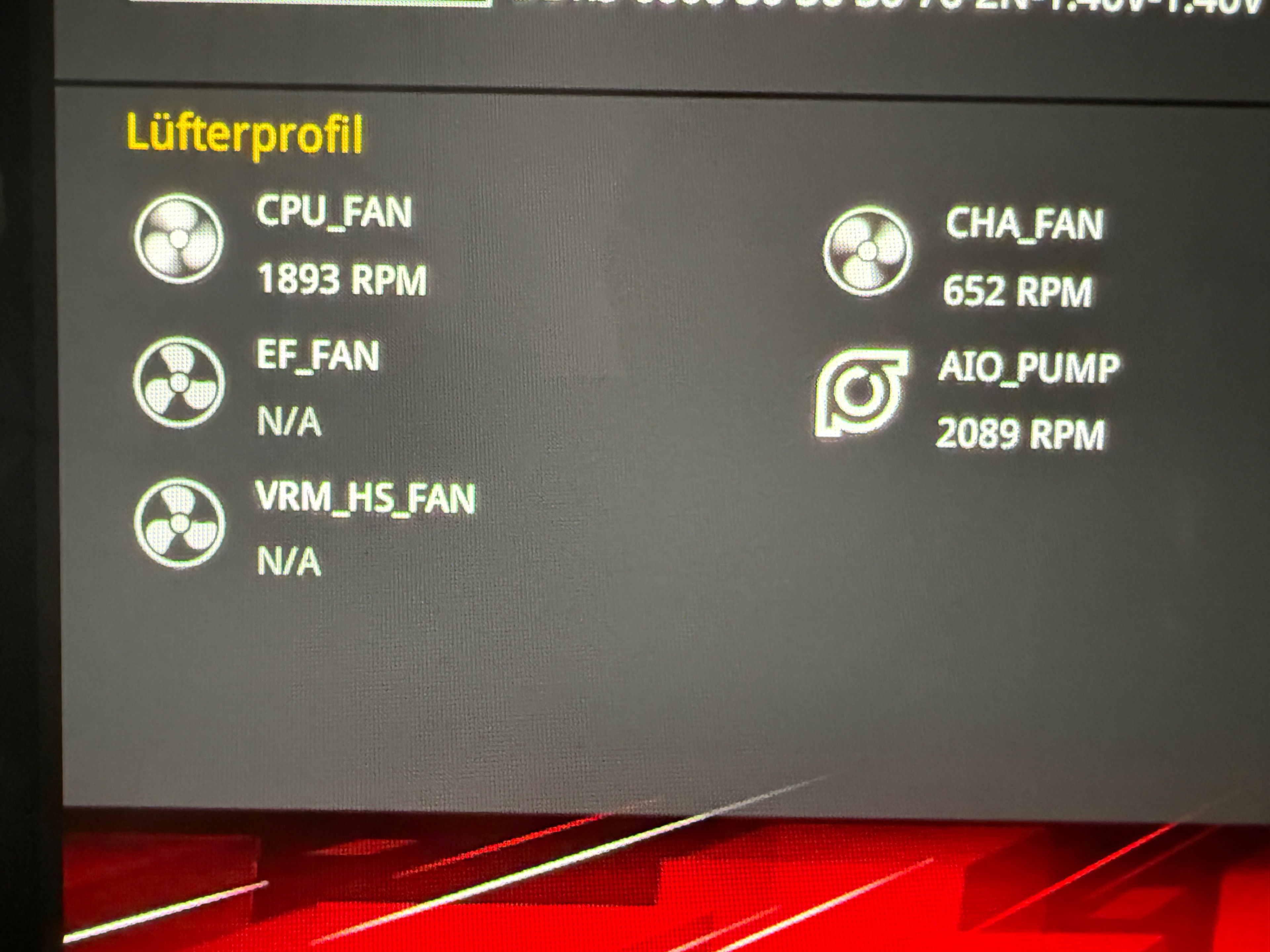

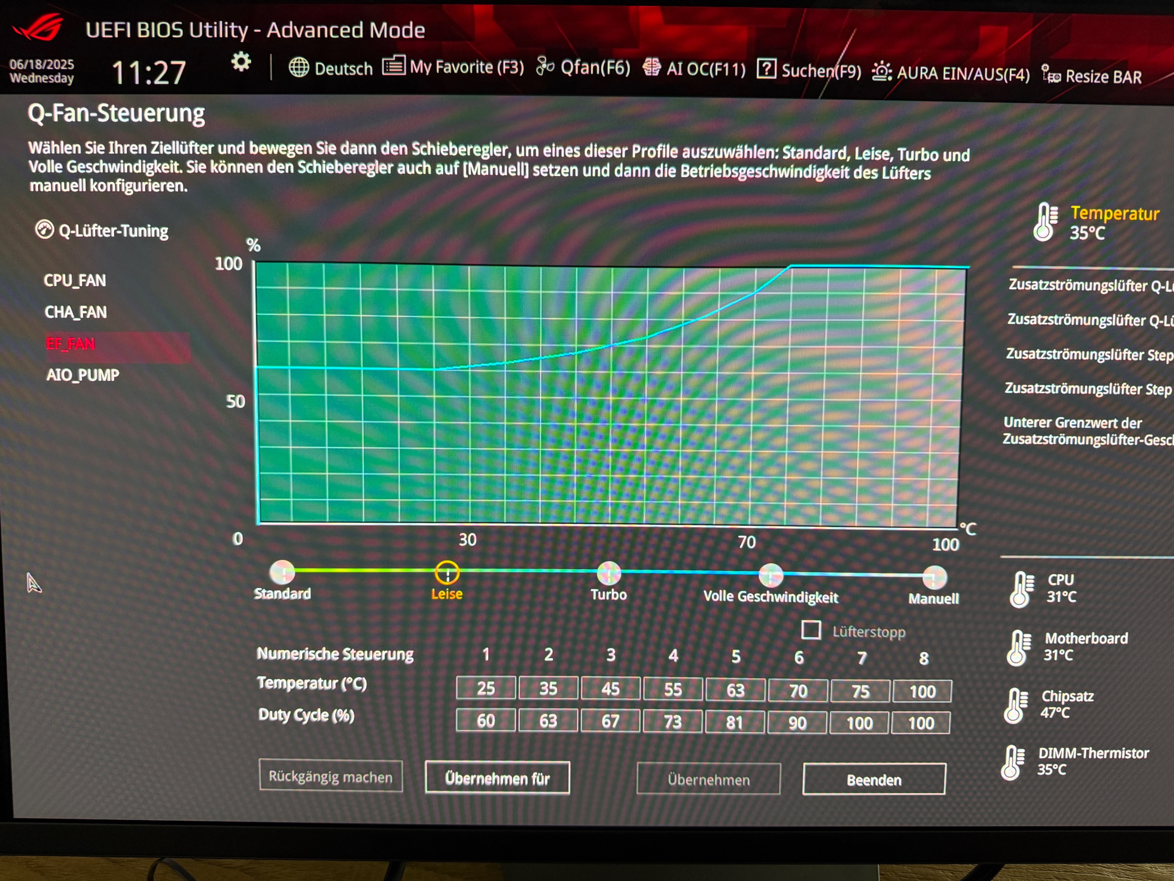

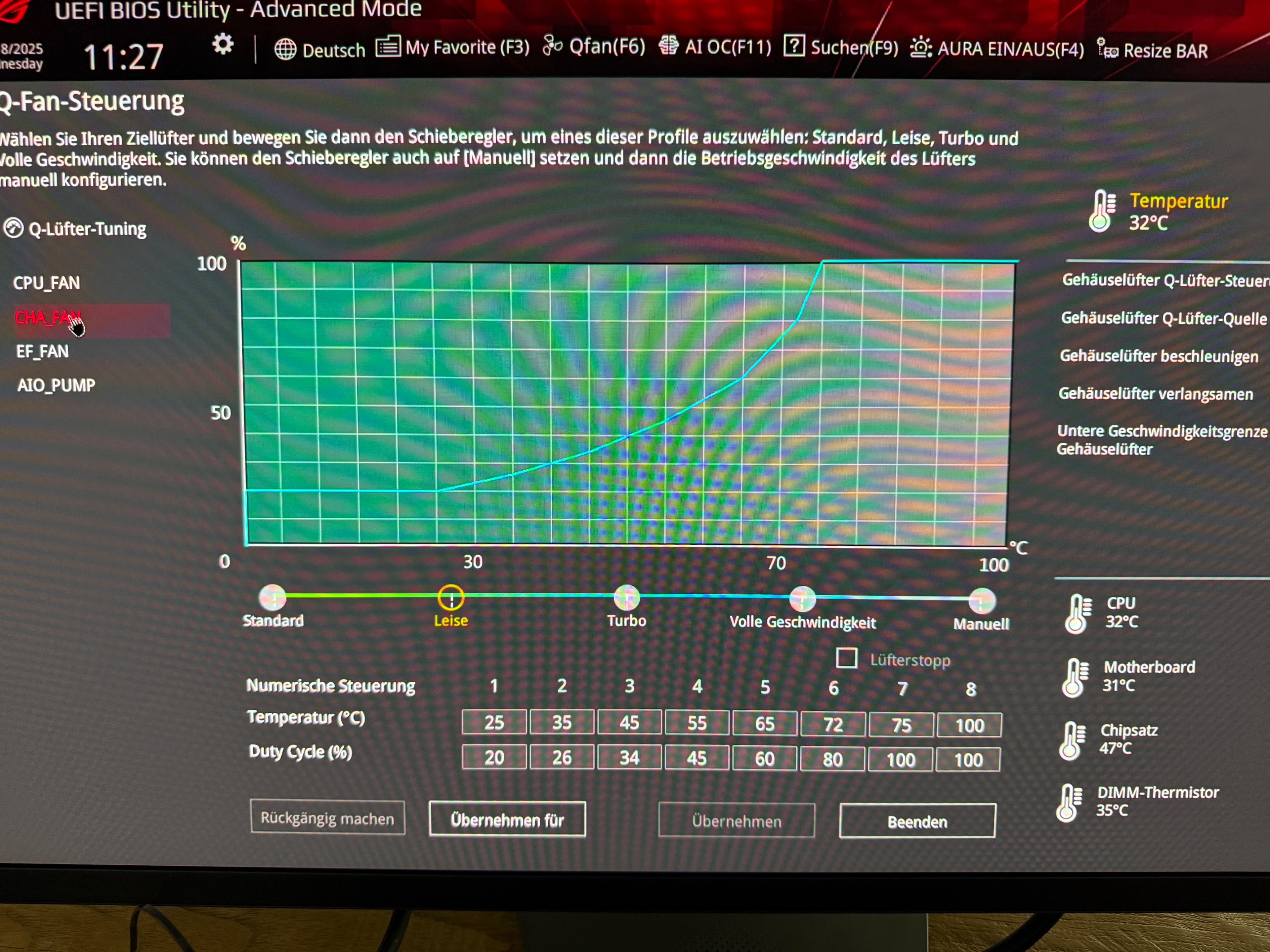

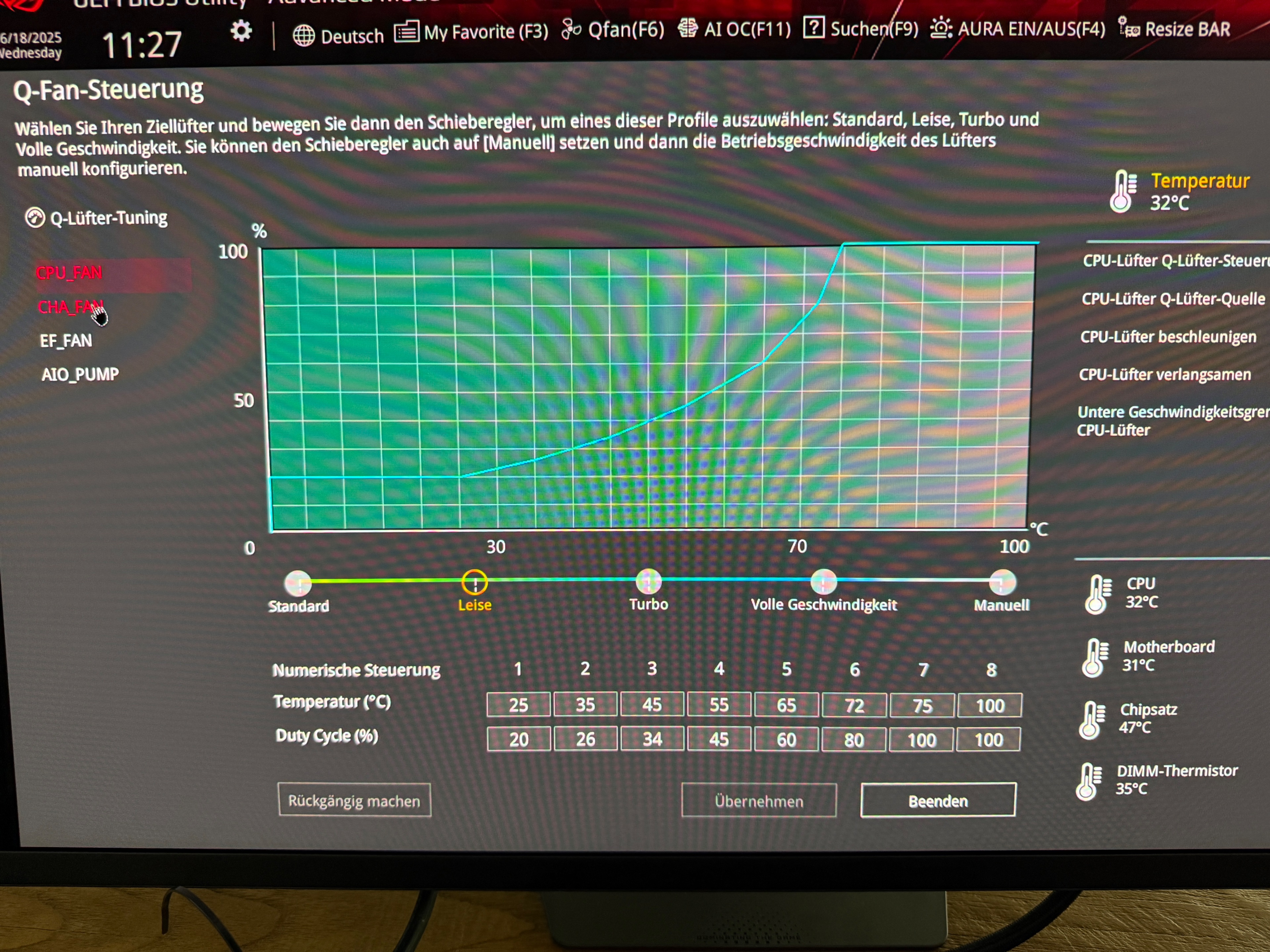

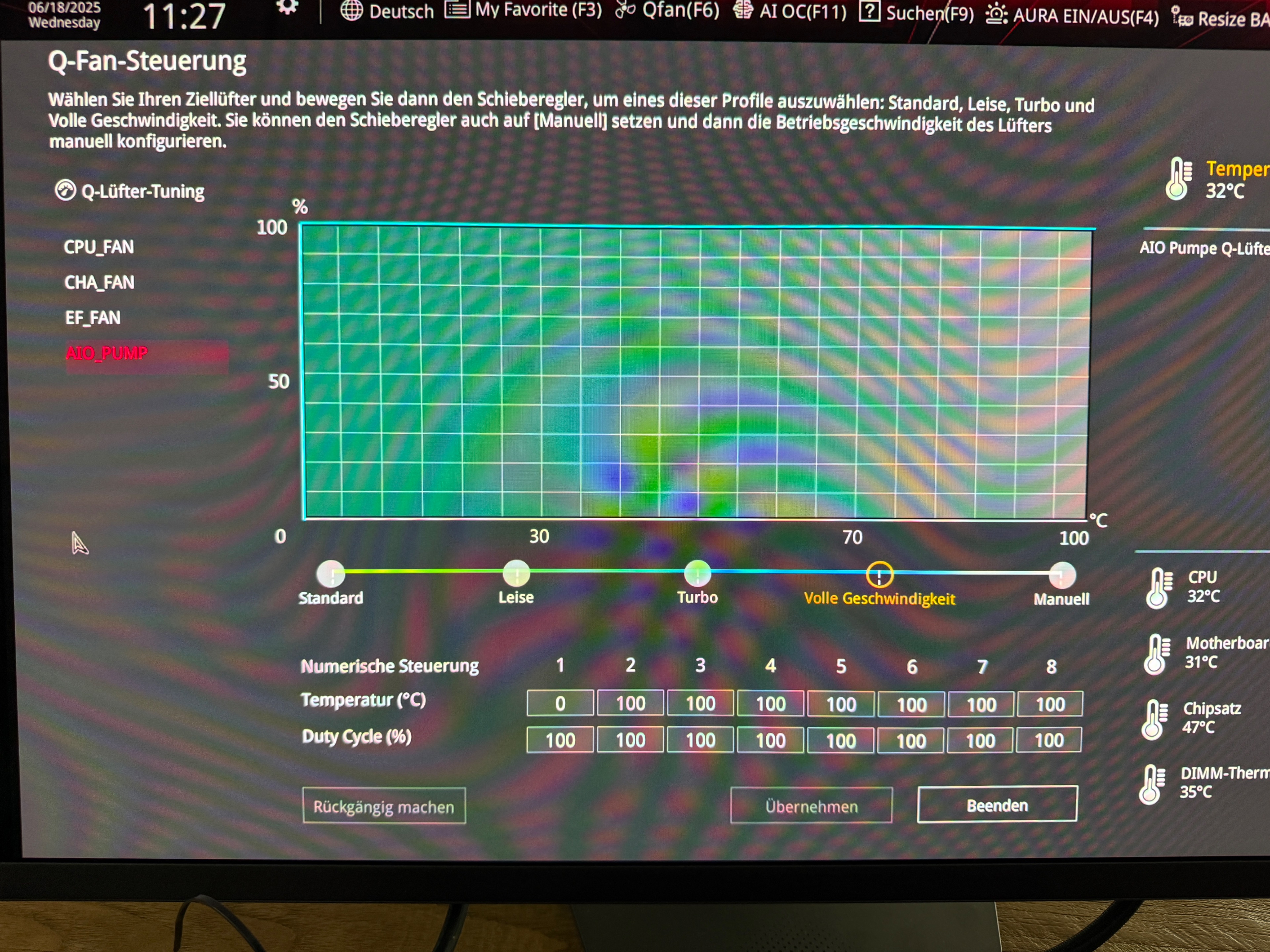

Anbei Screenshots aus dem BIOS. Könnt Ihr etwas dazu sagen? Für mich sind das Böhmische Dörfer.
AIO_PUMP:
Zieh den Regler einmal auf irgendwas Anderes als Volle Geschwindigkeit. Wenn du motiviert bist, kannst du im manuellen Modus in der Tabelle unten Drehzahlen für Temperaturpunkte definieren und rechts den Sensor, der für die Temperatur herangenommen werden soll.
Kurz: Stell einmal auf Standard/Leise und schau, ob es leiser geworden ist.

Ja, dann hast du entweder irgendwas falsch neu verkabelt oder die Lüfterprofile haben sich zurückgesetzt.
Ich würde vermuten, dass die Radiator-Lüfter scheinbar auf dem EF_FAN angeschlossen wurden.
Auch ist die Pumpe der Nautilus, ich habe sie ja selbst, bei 100% aber sowas von eine Turbine... Müsste ins BIOS schauen, ich habe sie irgendwo bei 30-40% stehen....

Korrekt angeschlossen müsste alles sein. EF_FAN ist nicht besetzt.
Alles auf Standard gestellt. Nun ist es zwar etwas leiser, aber immer noch hörbar laut im Idle. Ich höre das Ding, obwohl es hinter mir auf dem Boden in der Ecke steht, noch 5 Meter weiter in der Küche. Vorher war es flüsterleise. Von Volllast will ich mal noch gar nicht sprechen.
Die AIO wie auch das gesamte System wurde im März 2025 gekauft. Großer Verschleiß dürfte nicht bestehen.
@Azghul0815 Vielen Dank! Ist echt komfortabler als immer wieder ins BIOS zu rennen. Ich habe es mal installiert und analysieren lassen. Die AIO Pump lief auf 100 % und jetzt habe ich sie bei 50 % ziemlich leise bekommen. Die anderen Lüfter sind unproblematisch. Nun muss ich das nur noch in eine gute Kurve verpacken. Oder genügt i. d. R. auch eine flache Kurve? Benchmarks lasse ich aber ohnehin noch durchlaufen.
Mögen mich die anderen korrigieren.
Eine Pumpe kann man locker fix laufen lassen, wenn der Durchfluss reicht. Das sind afaik um die 60-80l/h danach wird der Effekt weniger...Nagel mich aber nicht drauf fest.
Also ruhig Flach auf mal 40% stellen (kannst ja später einfach testen, wie es sich mit den Temperaturen verhält, wenn du NUR die Pumpe rauf und runter drehst).
Für den CPU Lüfter, in deinem Fall Radiato, hab ich eine Kurve eingestellt. Die Lüfter laufen bis x°C gar nicht, ab da dann bis y°C mit ca. 800rpm und ab z°C in einer Kurve bis zu 100% (100% hab ich bei 90°C CPU Temp)
Bei der AIO würde ich vermutlich die Lüfter und die Pumpe als "Start" so einstellen, dass die dauerhaft so schnell laufen, dass es mich nicht stört.
