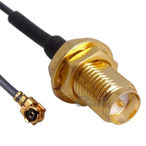

Du brauchst erstens einen Adapter, um die Anschlüsse nach außen zu führen, sowas hier: http://www.ebay.de/itm/2X-U-FL-Mini...e&pid=100005&rk=1&rkt=6&sd=291349637733&rt=nc
Und zweitens Antennen (2,4 / 5 GHz) mit entspr. Anschluss (RP-SMA). Leider muss dazu das MB noch mal ausgebaut werden.

Zum Adapter: zunächst drehst du die Muttern von den SMA-Steckern, dann nimmst du hinten am Case die beiden Gummipfropfen raus, fädelst die Kabel durch die Öffnungen und befestigst die SMA-Secker von innen mit den Muttern. Die kleinen Stecker werden auf das WLAN-Modul auf dem Mainboard geclipst.

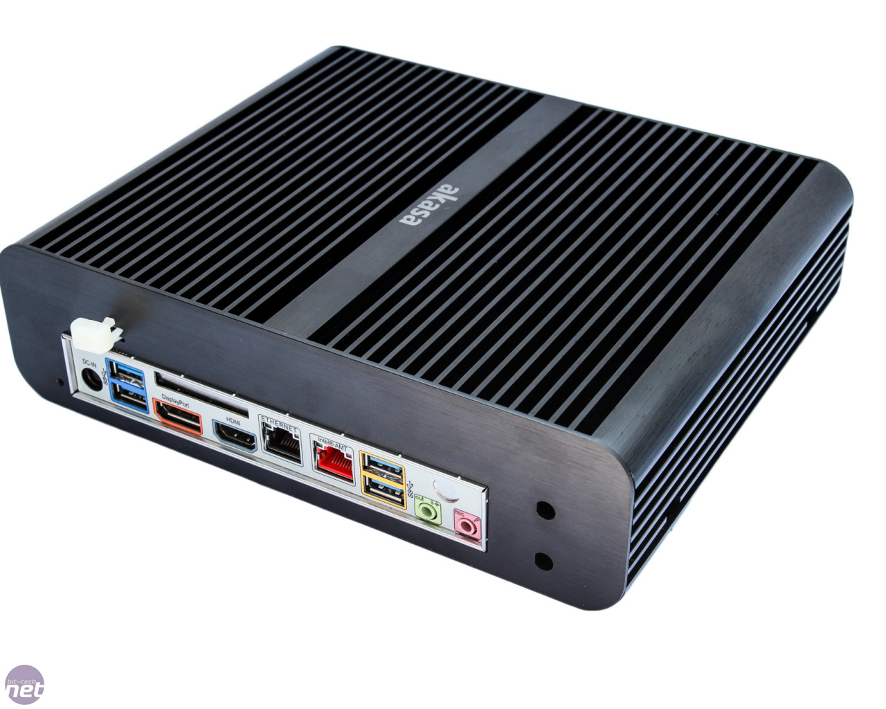

Habs dir falsch herum erklärt, der Stecker wird von innen durch die Öffnung im Case geschoben und von außen mit der Mutter fixiert. Sieht man ja auf dem Bild:

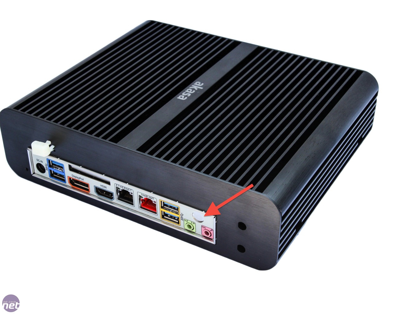

Auf dem zweiten Bild sieht man rechts die Öffnungen für die Anschlüsse. Der Stecker mit Gewinde ragt dann hinten aus dem Case raus und da dran wird die Antenne angeschraubt.
Ok Danke!
Noch eine Kurze Frage: Der pinke Pfeil markiert die Stelle die ich vermute...aber da habe ich dann nur Platz für eine Antenne und nicht 2? Hab ichs jetzt verstanden?
