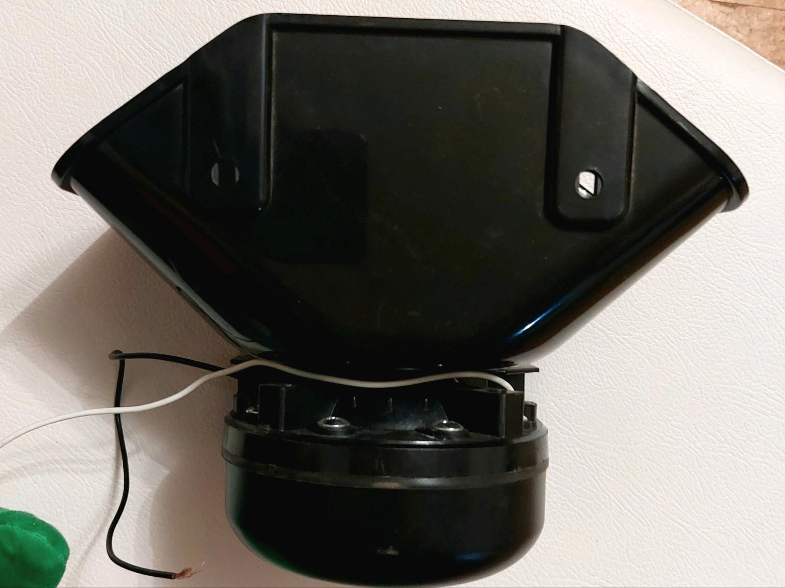

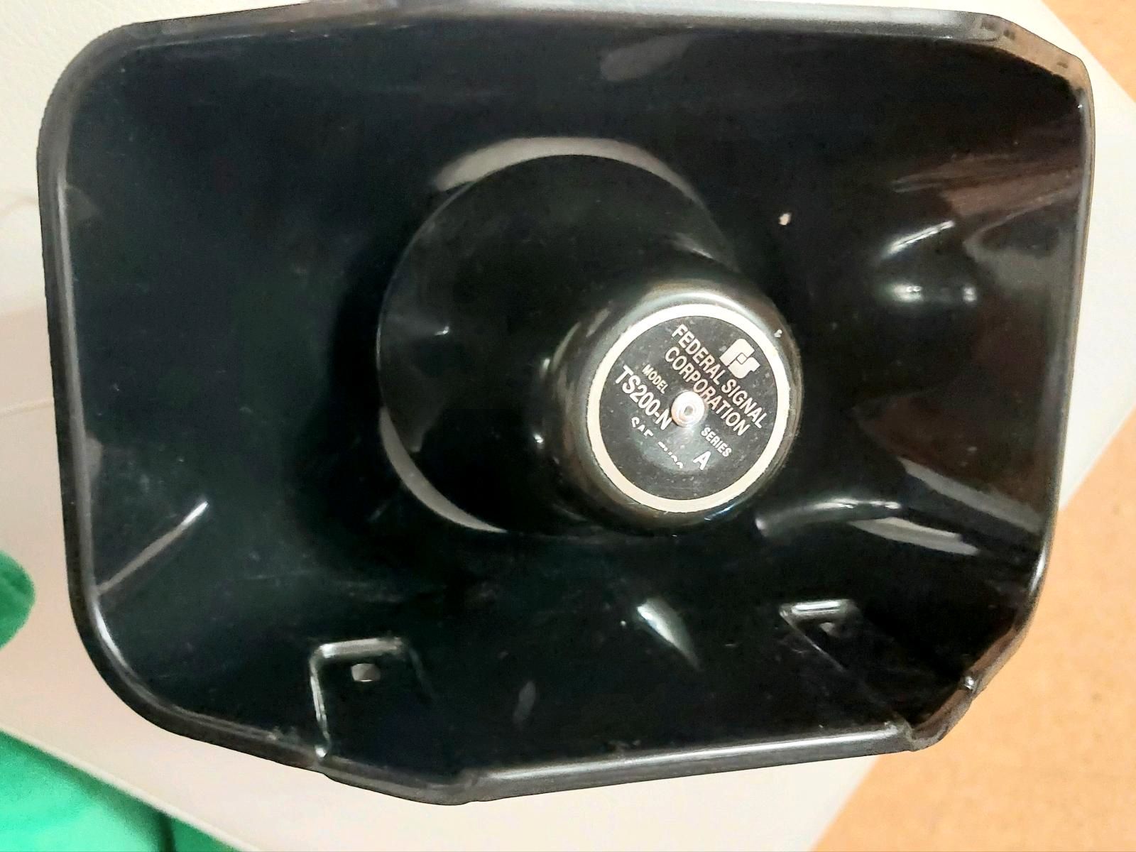

ich möchte einen Signalhornlautsprecher an mein Handy Honor 7a anschließen.
Entweder per Klinke an das Handy oder wenn möglich per Bluetooth mittels Adapter.
Was brauche ich alles dazu?
Bilder vom Signalhornlautsprecher im Anhang
Freundliche Grüße Sepp

Einen Audioverstärker (Mono würde reichen, aber die meisten werden eh Stereo bieten) und Bluetooth-Empfänger. Gibt es auch kombiniert.
Ich habe auf die Schnelle keine Angabe zur Impedanz des Horns gefunden, aber vermute, dass man etwas in der Richtung nutzen könnte: https://www.amazon.de/s?k=bluetooth+verstärker+lautsprecher
Am einfachsten einen dazu passenden Signalhornverstaerker benutzen (Beispiel mit TS200-N) der einen passenden Eingang bietet (Aux oder Mic Eingang) und mit einem BT Receiver (Beispiel) verbinden. Allzuviel wuerde ich dafuer nicht ausgeben da der Fokus dieser Hoerner auf Lautstaerke und nicht Klang optimiert ist.
Ausserdem solltest Du beim rumspielen einen Gehoerschutz tragen. Wenn das Horn wirklich 120db erreicht kann es unmittelbar zu dauerhaftem Gehoerschaden kommen.

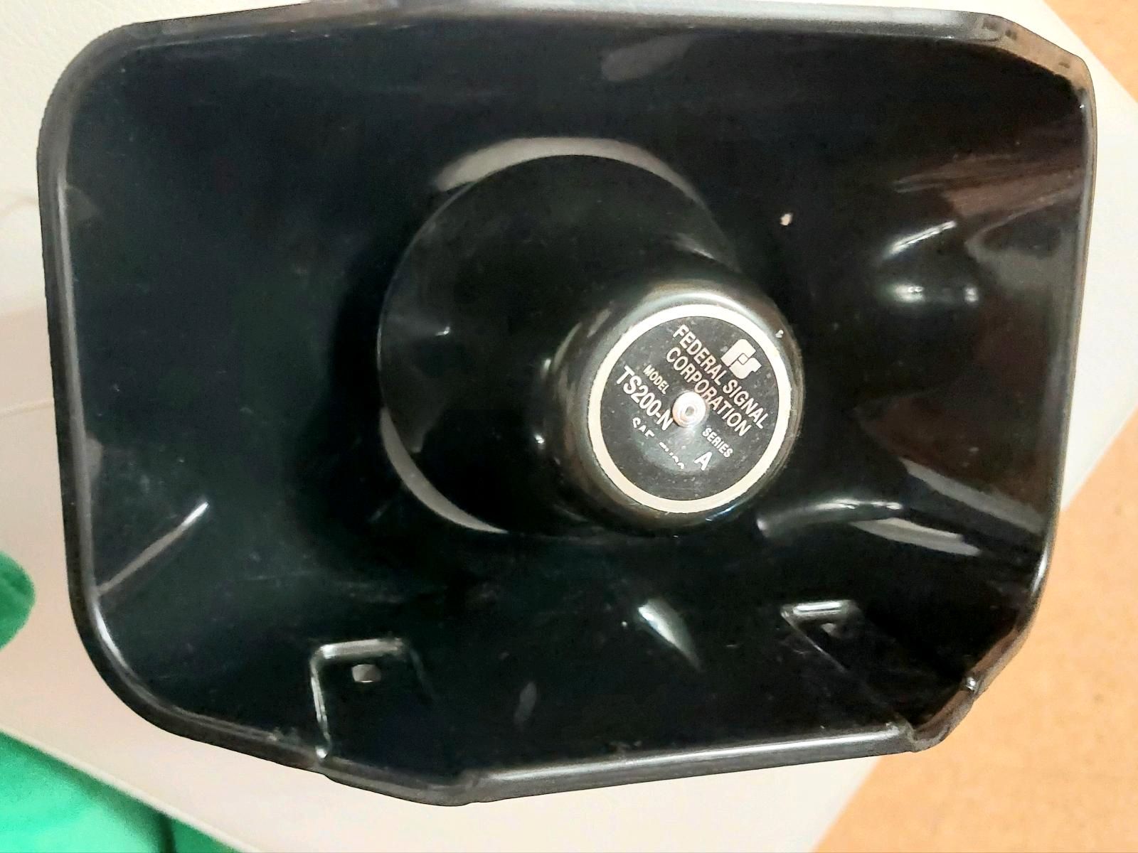

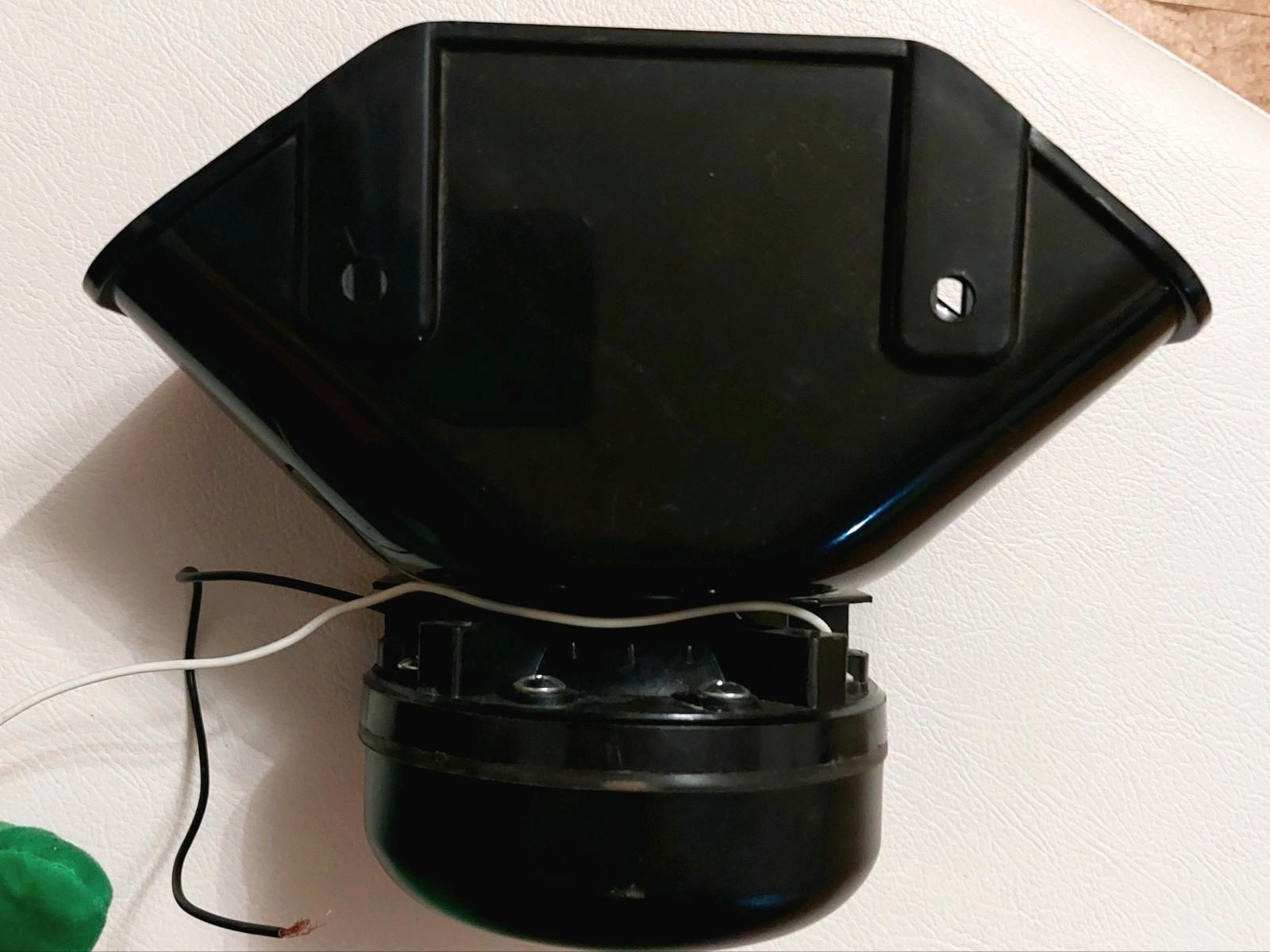

Hier mein Lautsprecher von "Kleinanzeigen" : https://www.kleinanzeigen.de/s-anze...ner-hornlautsprecher-demo/2727031156-172-6561
Dürfte der gleich Lautsprecher TS200-N wie der von dir als Beispiel von AMAZON gepostete sein. Brauche ich das ganze Zubehör das bei AMAZON dabei ist, oder reicht mein Lautsprecher von Kleinanzeigen alleine und nur den UGREEN Bluetooth 5.3 Adapter von AMAZON, ebenfalls von dir gepostet ?
