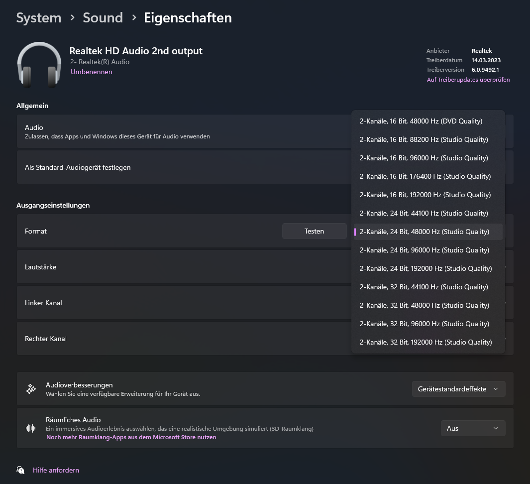

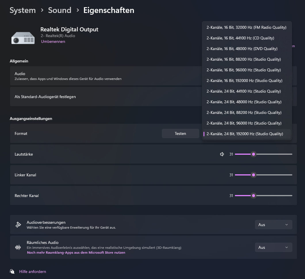

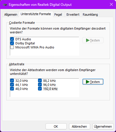

Die Abtastrate sollte sich unter Windows einstellen lassen:
Der Digital-Analog-Umsetzer unterstützt bei mir 24Bit/192kHz, aktuell eingestellt ist 24Bit/48kHz.
