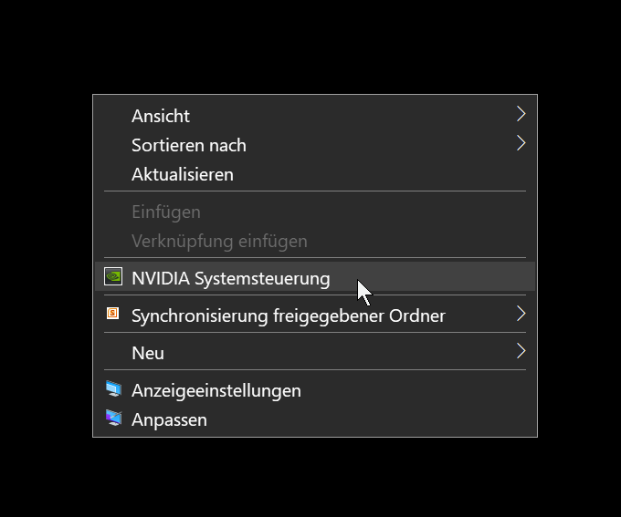

wo finde ich die Nvidia Systemsteuerung?
Rechtsklick auf Desktop oder unter Startmenü.

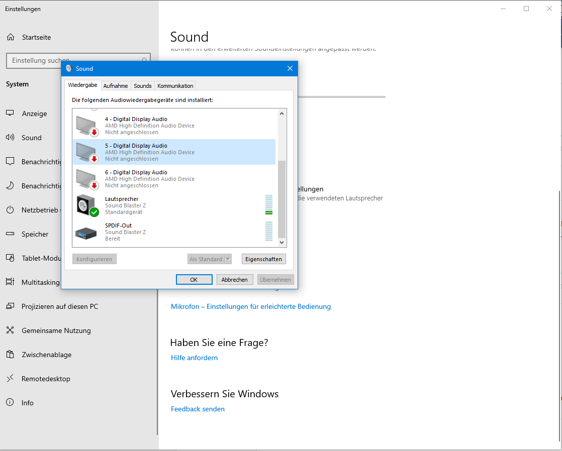

und da oben habe ich die Sound Systemsteuerung. Hier sind der Realtik Sound grün unterlegt und 3x Digitalaudio(HDMI) mit einem roten Pfeil nach unten drin. Wenn ich auf Problembehandlung gehe sagt er, die Stecker sind angeschlossen.

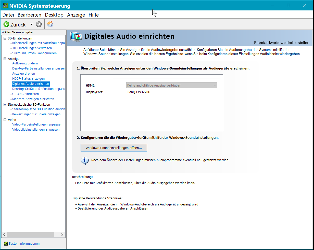

Wenn du die Nvidia Systemsteuerung aufrufst, sollte das so aussehen:
Nur das bei dir, dein Monitor unter HDMI angezeigt werden sollte. Ist das nicht der Fall, würde ich die Grafiktreiber neu installieren.
Rechte Maustaste auf das Lautsprechersymbol unten rechts in der Taskleiste.
Lautsprechereinrichtung-->Erweitertes Setup
Dort wählst du den Monitor als Standardgerät aus.
bei mir steht Lautstärkenmixer öffnen
Soundeinstellung öffnen
Raumklang (Deaktiviert)
Sounds
Soundsprobleme behandeln
Das letzter habe ich versucht, hier wir die Problembehandlung durchgeführt.
Habe ich irgentwas vergessen zu Installieren?
Warst du schon hier?
Die Geräte dort kannst du auch mit der rechten Maustaste anklicken und als Standard Gerät setzen
welches du nutzen möchtest. Es muss natürlich angeschlossen sein.
Das Standard Gerät ist dann grün makiert.
Hier handelt es sich um die Sound-Systemsteuerung von Windows 10.

Das geht eben nicht, ich kann es nicht als Standart Gerät setzen Es ist nur hellgrau unterlegt.
