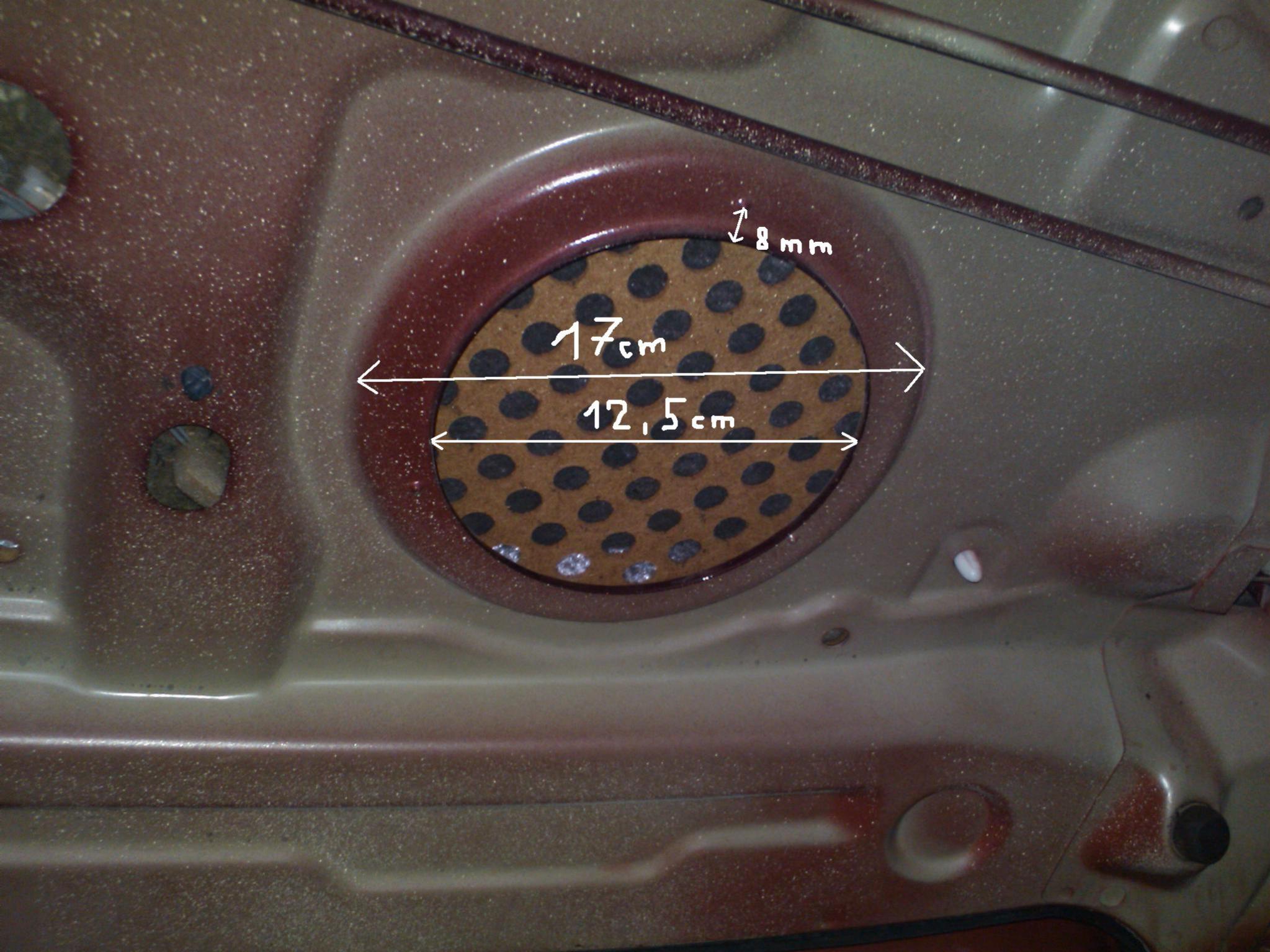

Auf Bild 1 sind die Maßen, ich weis jetzt nicht so ganz welcher Lautsprecher kommt da jetzt rein? 14cm oder 17cm oder doch der 16,5cm?
Das Loch ist von Kofferraum innerem aus gesehen.

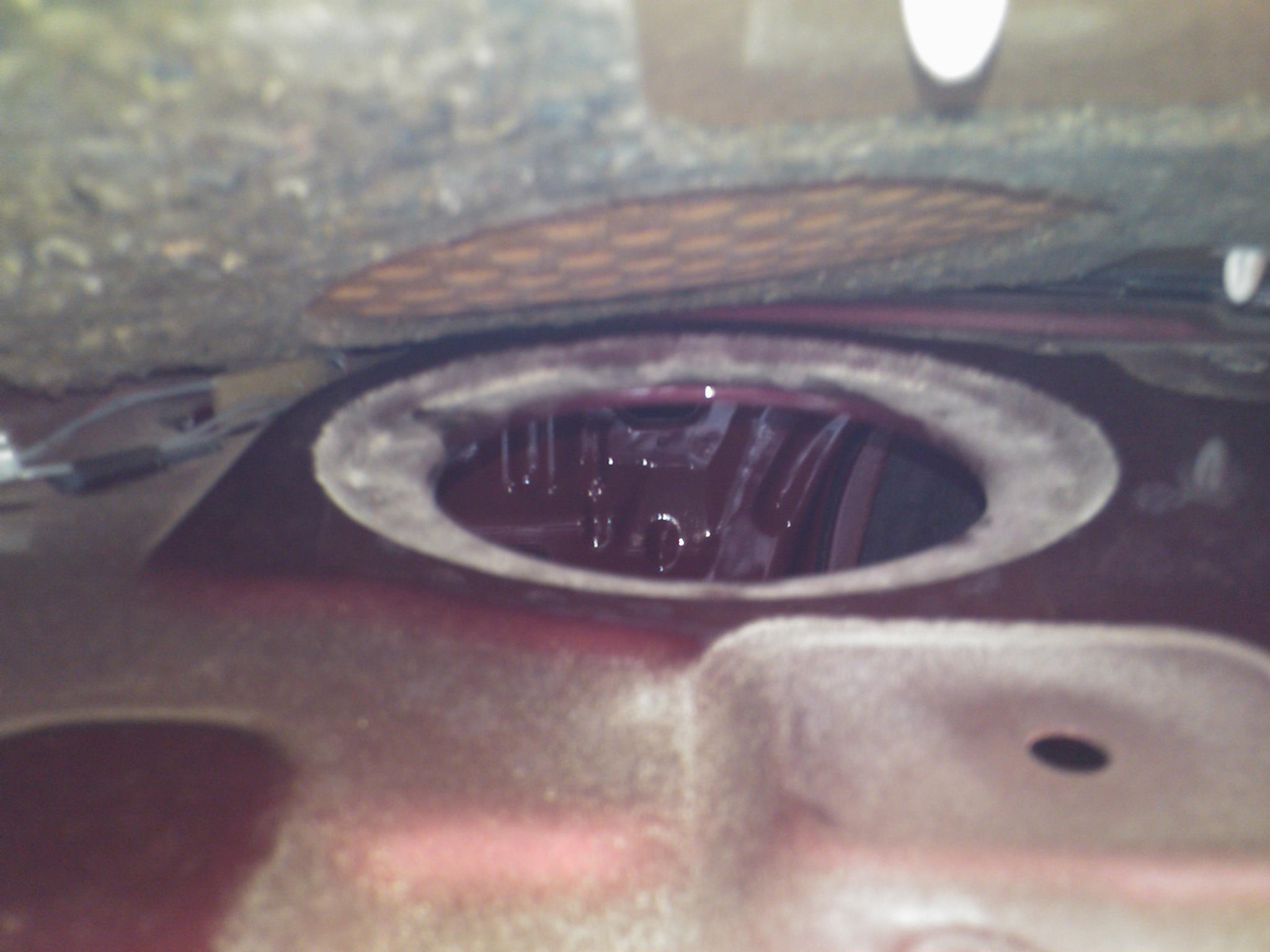

Bild2 ist die Hutablage, man sieht noch die Kanten von den Löchern.
Bild 3 ist die Lochansicht unter dem Brettchen.

Die Löcher sehen nicht nach 16ern aus.... geh doch mal in ein Forum für dein Auto passend - da kannst du auch erfahren ob du an den öffnungen was rumsägen darfst...
