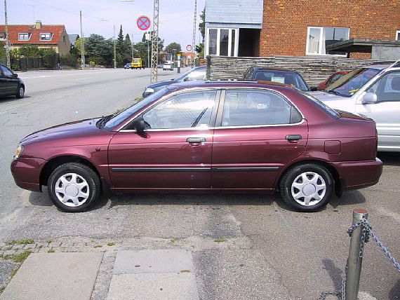

Die Hutablage ist wie auf den Fotos gesehen komplett mit der Karosserie verschweißt.
Edit,/
das ist der Wagen (Suzuki Baleno 1.3l)

ok, so langsam habe ichs kapiert.
zum rest:
ist halt so, das klang wirklich erstmal von vorne kommt. deswegen hat der einbau vorne priorität.
im hififorum hat jemand das selbe auto wie du. vielleicht kommst du dabei ja auf ein paar ideen:
