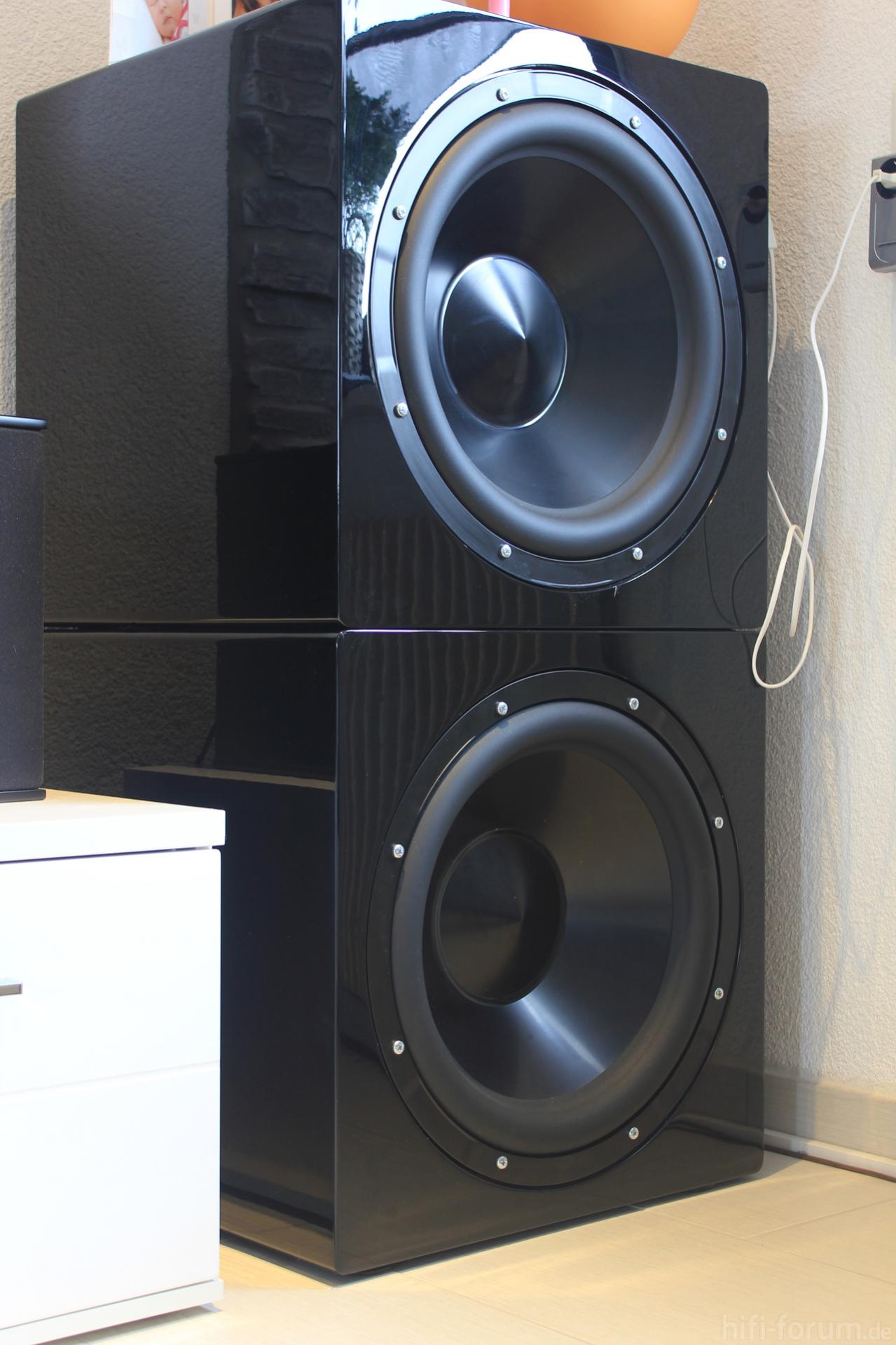

ich habe zwei NS18-992-4a und die machen selbst in einem wirklich sehr kleinen CB-Gehäuse die 20Hz ohne große Probleme mit. Evtl. wären die ja was für dich?
Sehen auch super aus :D
Hier noch ein Bild von den beiden kleinen.

Die habe ich lackieren lassen aber die beiden Gehäuse waren wirklich SEHR günstig. Finde die Hochglanzlackierung genial :D

-Rayz- schrieb:
@untot
Das Gehäuse ist aus Birkenmultiplex mit einer Kreuzversteifung. Größe beträgt für jedes Gehäuse 55x55x55cm. Kleiner sollten sie auch nciht sein.
Da ich grad keine flexibilität bzgl. der Positionierung habe, stehen sie übereinander. Gefällt mir optisch aber sau gut.
Kanten sind alle abgerundet. Eingemessen wurden die Subs mit dem MiniDSP welche an meinem Onkyo905 hängt. Als Endstufe kommt eine niedliche AA v5001+ zum Einsatz die im Keller steht. Die ist 2Ohm stabil und hat pro Channel 1500W an 4Ohm.
Noch ein paar Bilder
