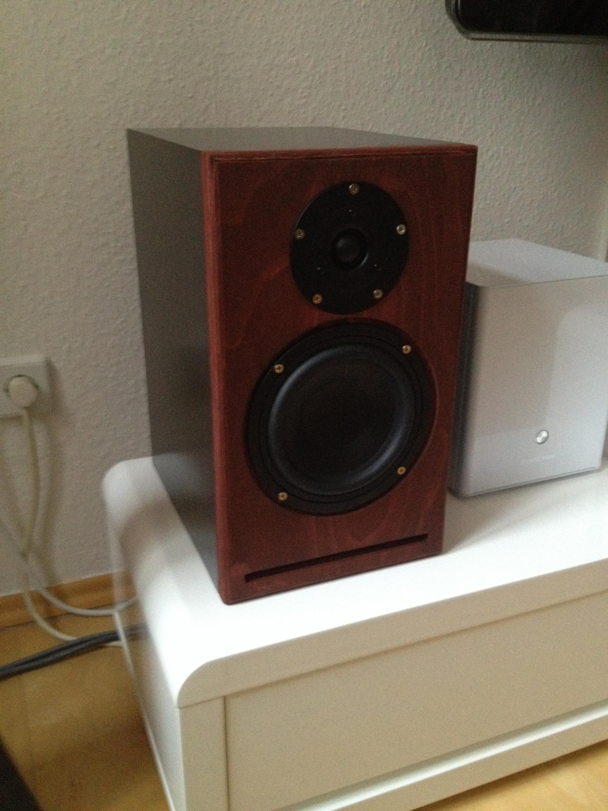

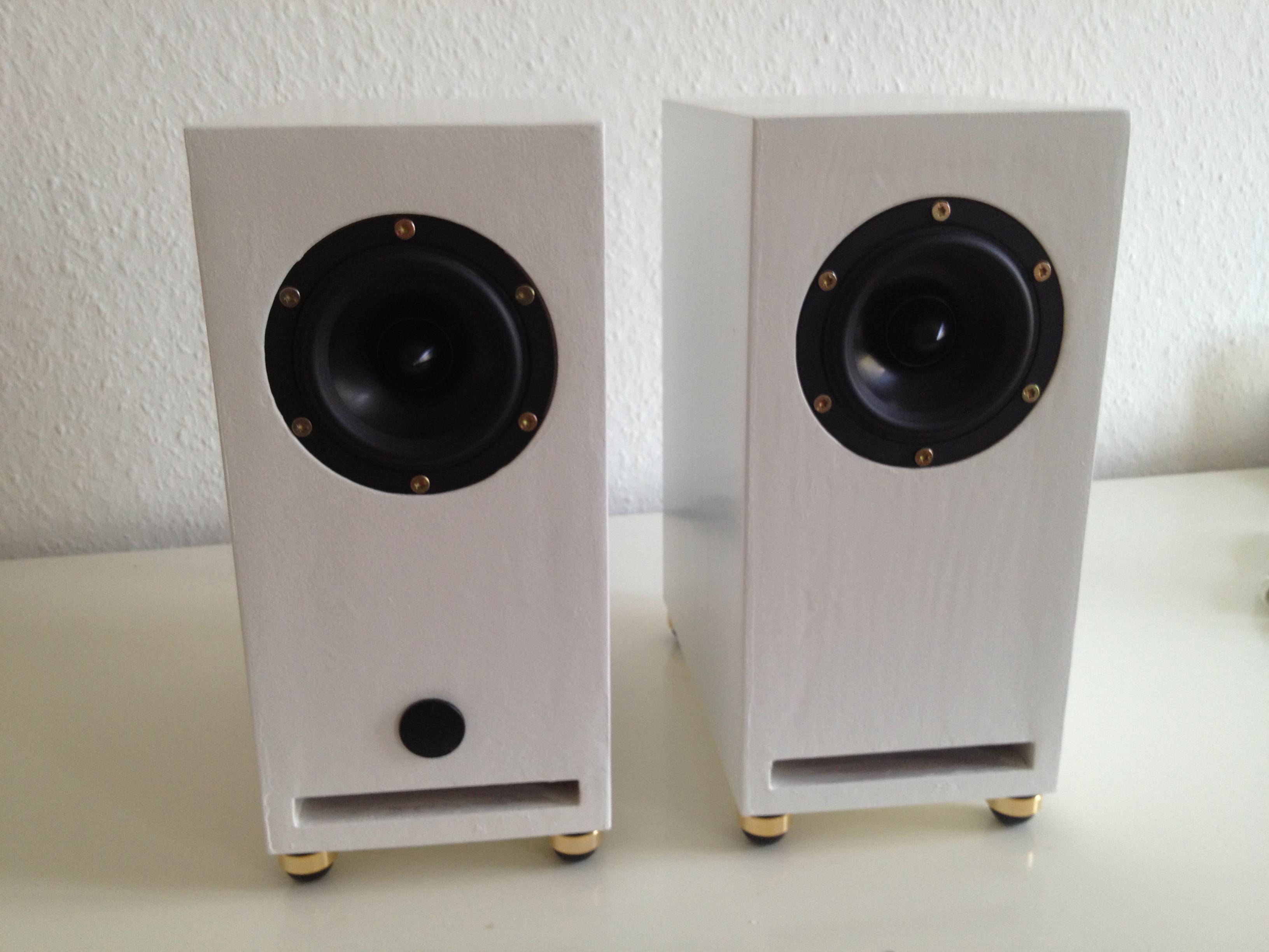

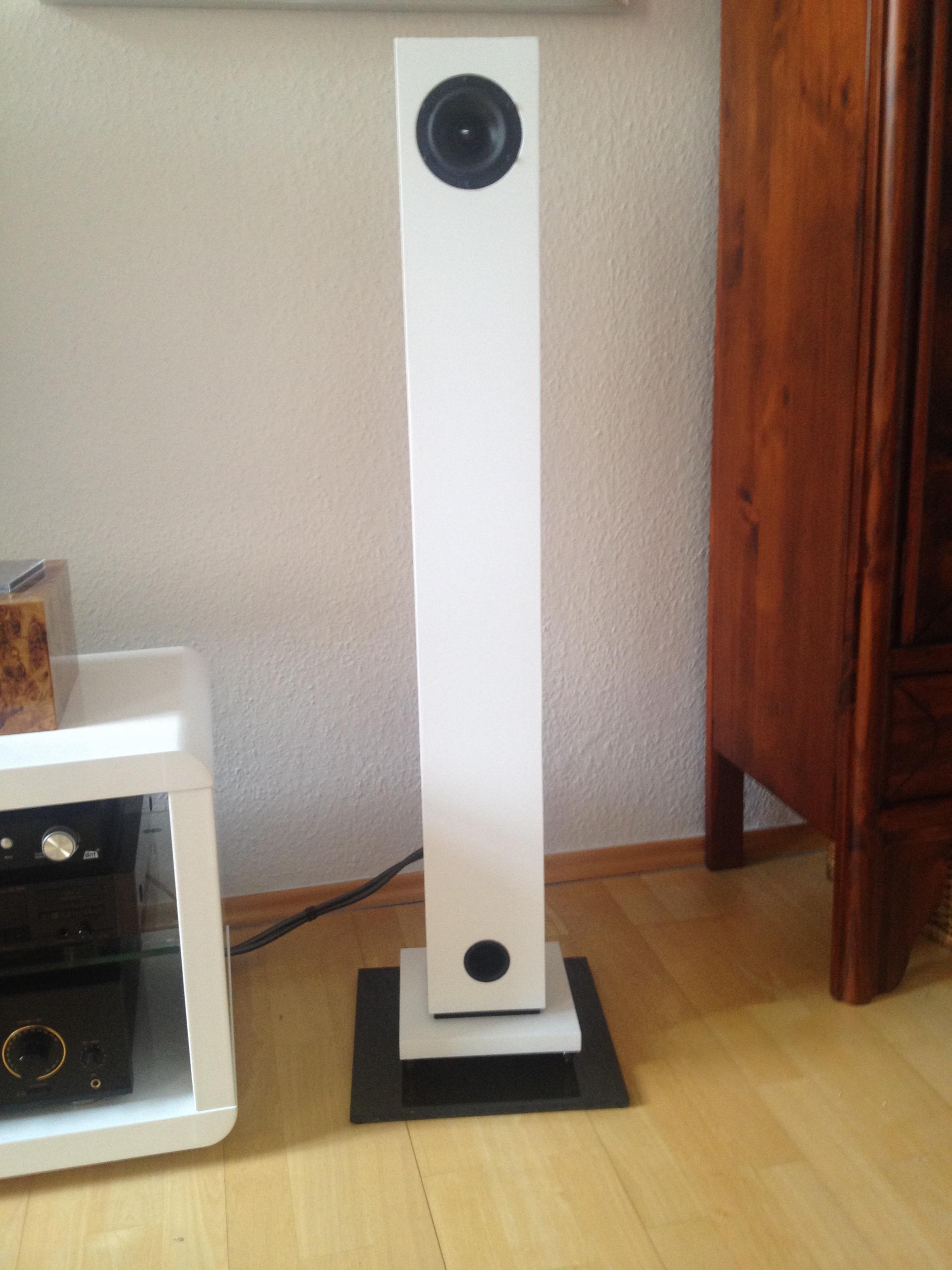

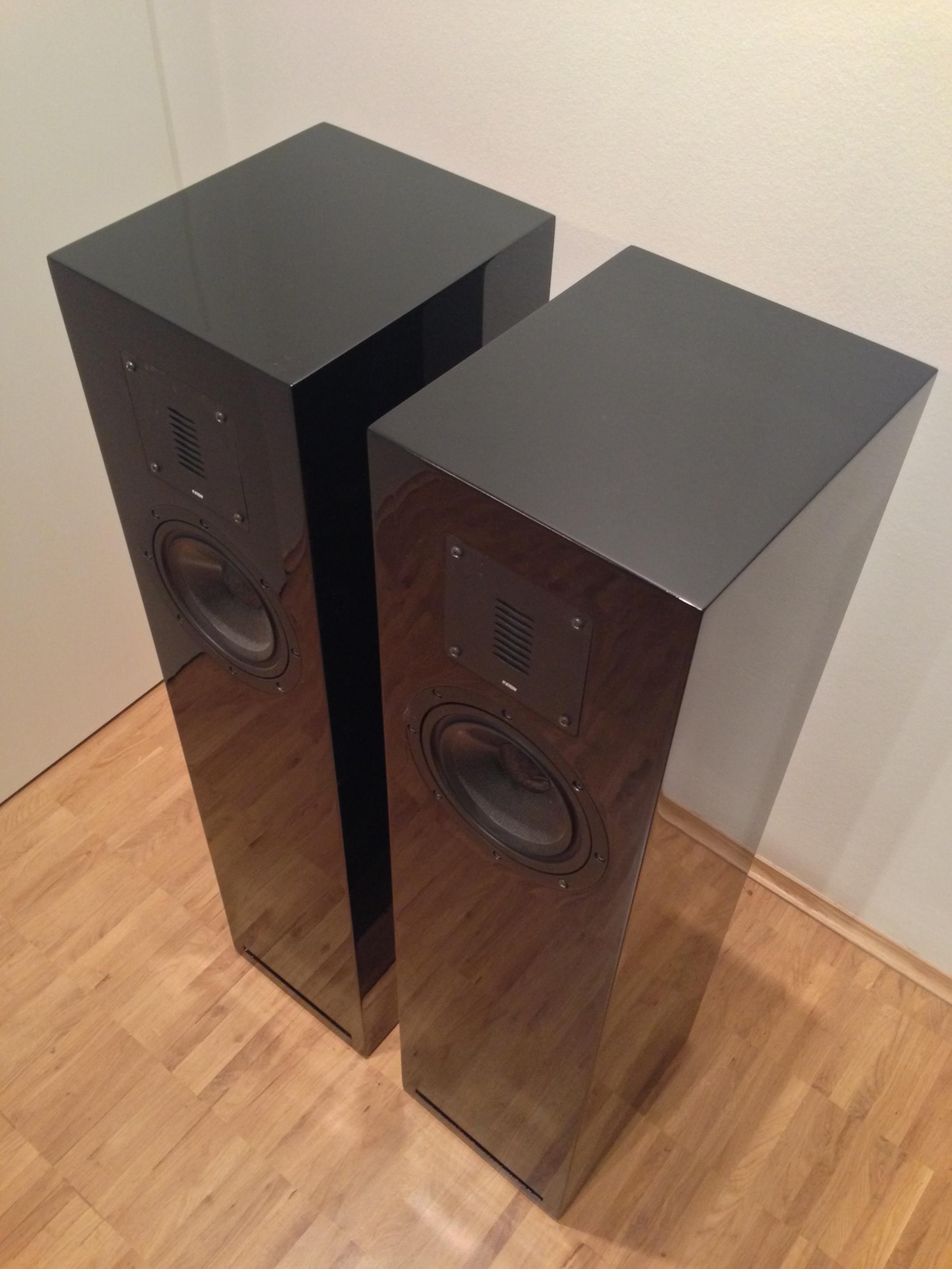

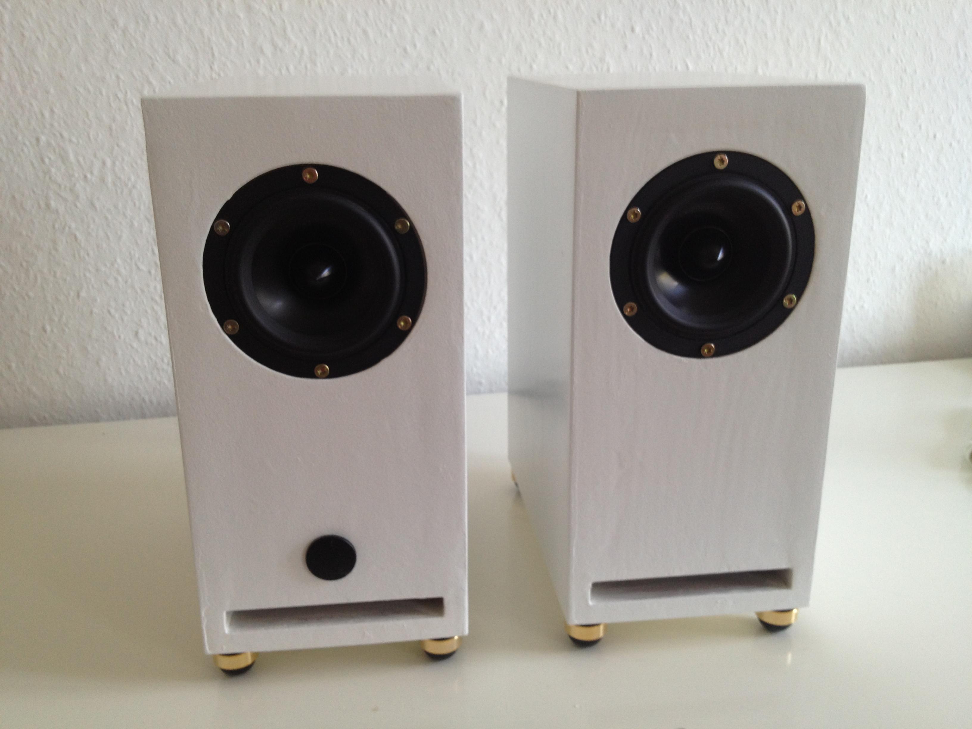

Mein Erstlingswerk eine (aktive) RS100PC mit miserablem Oberflächenfinish......war halt der erste Versuch. :freak:
Schon geübter und klanglich für mich viiiel besser, als die Quadral Argentum 370, die sie ersetzt haben; die Blustone Twins!
Nr. 3 wurden dann die Quickly 18/8 als Weihnachtsgeschenk für meinen Vater.
Tja, was soll ich sagen; der Virus hat mich erwischt und ich hätte mir nicht träumen lassen, dass das Gebastel so viel Spaß macht. :D
Im nächsten Jahr soll es etwas "high-endiger" werden. Bin mir allerdings noch nicht sicher, ob es die Duetta Top oder Keramix wird. Die DT konnte ich mir bei Udo schon hören und war begeistert, die Keramix finde ich aufgrund des Thiel-Chassis interessant, konnte sie aber noch nicht hören.
