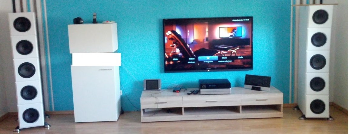

Sieht seehr edel aus. Was steht denn daneben? SB36 fürs Heimkino und die Duetta fürs Musikhören?

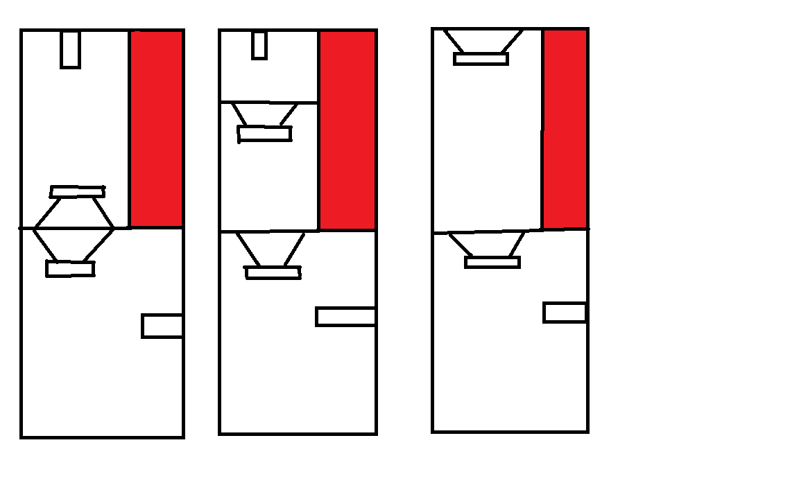

Eine Frage an die Experten hier,bezüglich eines Gehäuse.
Ich möchte zwei basslautsprecher in einem Gehäuse untergingen.der lautsprechertyp ist erstmal egal,da es mir in erster Linie erstmal um das Gehäuse Prinzip geht.
Geplant ist ein frequenzgang von 25-80 Hz,möglichst linear.die kommen später zu einem 4-Wege System dazu,wobei der bass der 4te weg wäre.
Nun zu der Frage,welches gehäuseprinzip wäre dafür geeignet?,es gibt da ja verschiedene Varianten.
Push-pull einfach ventiliert,oder Doppel-ventiliert.(wie fügt man hier Zeichnungen ein?)
Oder beide trennen und separates bassreflex?oder einen als bassreflex und den anderen geschlossen?
Ich hoffe ihr versteht mich ein bisschen,falls ich es schaffe eine Zeichnung einzufügen,wird das nachgereicht.
Wie gesagt,es geht mir erstmal nur ums gehäuseprinzip.
Wird für ein stereo System verwendet,kein heimkino,Auslegung auf Klang,nicht auf Leistung.
Nun bin ich mal auf Antworten von euch gespannt und bedanke mich mal im Voraus für Ratschläge und Hinweise.
Mfg.....Biff

zur frage von wegen subwoofer...nein es soll ein 4-wege System geben,deshalb versuchte ich das wort "basslautsprecher" zu verwenden.
also in einem Gehäuse soll jeweils ein hochtöner (Kalotte),ein mitteltöner (13cm),ein bassmitteltöner (20cm) und diese
zwei 25cm basslautsprecher.
gehäuseplan steht schon fest,deshalb die frage wegen bass-Prinzip,wobei ich das Volumen der einzelnen bass kammern noch nicht festgelegt habe.der rest ist schon verplant und im grunde abgestimmt,das fine-tuning kommt am schluss.
da auf jedenfall pro box zwei 25cm reinkommen liegt der vermutliche volumenwert pro Lautsprecher so ca.bei 35-45 Liter.
(kann ich ändern bei bedarf) .
das sind diese drei vorschläge die ich habe,das rote ist die kammer für die restlichen Lautsprecher.
die reflexrohre müssen nicht unbedingt sein,nur meine festellung ist das ein basslautsprecher mit reflexrohr tiefer runter geht.
ich hoffe ihr versteht ein bisschen was ich suche....
danke für eure unterstüzung.
mfg....Biff

Richtig erkannt, Duetta für Stereo und die 36er für Home-Cinema.
Schöner Baubericht den du geschrieben hast, aber das mit dem schleifen wird nochmal geübt.
die bandpässe kannst du schon mal rausnehmen die eignen sich nur für relativ schmale Frequenz bänder auch sollte man die dann mit einem Subsonic filtern was für zuhause glaube gar nicht so leicht zu bekommen ist.
die frage ist ob das überhaupt machbar ist bis 25hz linear finde ich mit 4x 10" sehr Ehrgeizig und das wird vermutlich nicht billig.
Die Ausrichtung der Chasis dürfte so auch nicht funktionieren mit 80Hz gehst du schon recht weit rauf da sollten die direkt strahlen dürfen.
man könnte das ganze ähnlich wie bei der Pentaton stacken (sry wegen dem schlechten bild)
danke für die antwort...
ich sehe schon das ich mich mal wieder falsch ausgedrückt habe.
ich meinte nicht direkt von 25-80 hz linear,er sollte lediglich so tief runter gehen wie es geht,natürlich mit dem besten Wirkungsgrad.bis 80 hz war so mein gedanke da ich ja den 20cm bass in der front noch habe wo ich dann spielen kann bis es passt.
ich hoffe das ich mich jetzt besser ausgedrückt habe.ja das ganze projekt wird ne Stange Geld kosten,was es mir aber wert ist.zu der geschichte schreib ich dann mal was dazu wenn die erste box fertig ist.
Zwischenfrage...was ist wenn ich ein bass (zb beim pushpull) geschlossen lass und nur das eine mit reflexrohr?
das dritte bild wäre ja dann einer der nach aussen strahlt.
leider kann ich das zur zeit noch nicht testen da ich keine zwei bass Lautsprecher da habe.ich bin noch auf er suche nach geeigneten.
danke für die Anteilnahme.
mfg....biff

Willst du den Bass dann getrennt mit eigenem Amp betreiben?
Die Bauteile für eine steile 80 Hz passiv-Weiche sind fast unbezahlbar, da würde sich das anbieten.
Ein gutes Aktiv-Modul wäre dann das Wyntek Wam 300. Das hat einen DSP und einen einstellbaren Subsonic-Filter.
Für Musik würde ich an deiner Stelle trotzdem mit geschlossenem Gehäuse planen. Je nach Chassis brauchst du bei BR- oder Bandpass-Bauweise die 45 Liter eher nur für den Tieftöner.
Vor allem wenn's tief runter gehn soll. Hast du den Spaß auch mal simuliert? Auf der Zeichnung sehen deine Reflex-Rohre nämlich sehr kurz aus. Da dürfte die Abstimmfrequenz deutlich über den angepeilten 25 Hz liegen.

ich hab mich wohl wieder falsch ausgedrückt,aber ich bekomme es noch hin.
es wird am schluss eine 4-wege box geben mit den aussenabmessungen von (B x H X T) , 43 x 110 x 38 (angaben in cm).
in der front befinden sich ein Hochton,ein Mittelton,ein Bassmittelton und im inneren sollen 2 x 25cm woofer werkeln.
die weiche hat nach bisheriger Bauweise die trennfrequenzen bei 100Hz / 800Hz / 3,5kHz mit 12dB,muss ich aber noch anpassen da ich diese weiche vor ca.20 jahren mal selber gebaut habe (kein Witz,ist bei meiner Ausbildung zum Radio & Fernsehtechniker enstanden).
als anschluss dient dann ein Bi-Amping Terminal aus Glas.
@untot....die Skizzen dienen nur zur Veranschaulichung des prinzipes,orginal haben die bassreflexrohre natürlich andere Abmessungen die ich aber erst weiss wenn feststeht welches pirnzip ich anwende und welche Lautsprecher reinkommen,übrigens werden diese auch aus glas sein (die rohre).
Erfahrungen habe ich leider nur im carhifi berreich,meine letze box die ich baute war in meiner Ausbildung mit einem 20cm visaton bass mit einem Kanal von über 3,5 meter (allerdings alles ohne berrechnung).
danke für deine mühe.
mfg...Biff
Die vor 20 Jahren gebaute Weiche ist auch auf die zu verwendenden Chassis abgestimmt? Und auf das Gehäuse? Die Impedanz eines Chassis ist auch immer vom Gehäuse abhängig. Ich bezweifele daher, dass die Weiche lässt. Ich möchte dich nicht entmutigen, aber ein 4-Wege LS ist für einen Laien kaum zu stemmen. Passivweichen ohne Messen + trial & error zu entwickeln funktioniert nicht wirklich. Entweder aktiv mit DSP- Weiche oder weniger Wege - aber was du dir so vornimmst ist kaum zu stemmen.
Grüß dich...
Naja die Weiche war ursprünglich mal auf chassis vom gleichen Hersteller gebaut,die es jetzt aber nicht mehr gibt,von den Werten her sollten die neuen chassis passen,wie sie sich im Gehäuse machen werde ich dann sehen.
Das das viel mit messen und ändern zu tun hat ist mir bewusst,an meinem Auto war ich alleine nur um die lautsprecher anzupassen über ein halbes Jahr drann,pro Türe sind da zwei 3-Wege Systeme von focal verbaut,war ne sau Arbeit die zu dämmen und zum richtigen Klang bewegen.
Da ich genug zeit habe,ist das nicht tragisch,auch wenn ich zwei Jahre brauche bis es zumindest einigermaßen vernünftig klingt.
Übrigens steht das gehäuseprinzip nun fest,ein compound System nach der Skizze das Bild ganz rechts,empfohlen von einem High-end lautsprecher Hersteller in Wien den ich gut kenne.
Allerdings hat der auch gesagt das ich nicht ganz dicht bin...:lol:
Das gute an der Sache ist,das ich bei ihm die Dinger einmessen darf.
