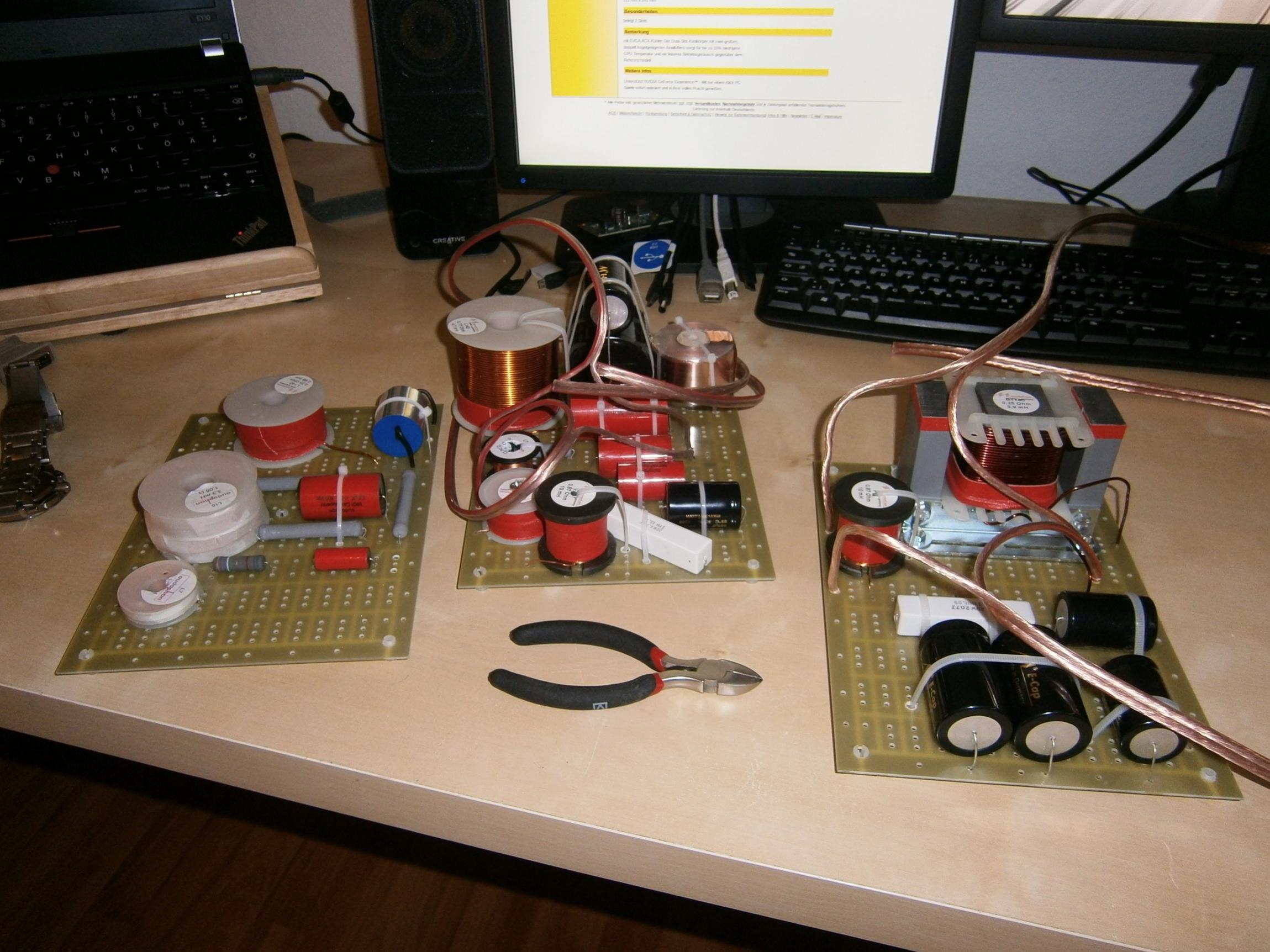

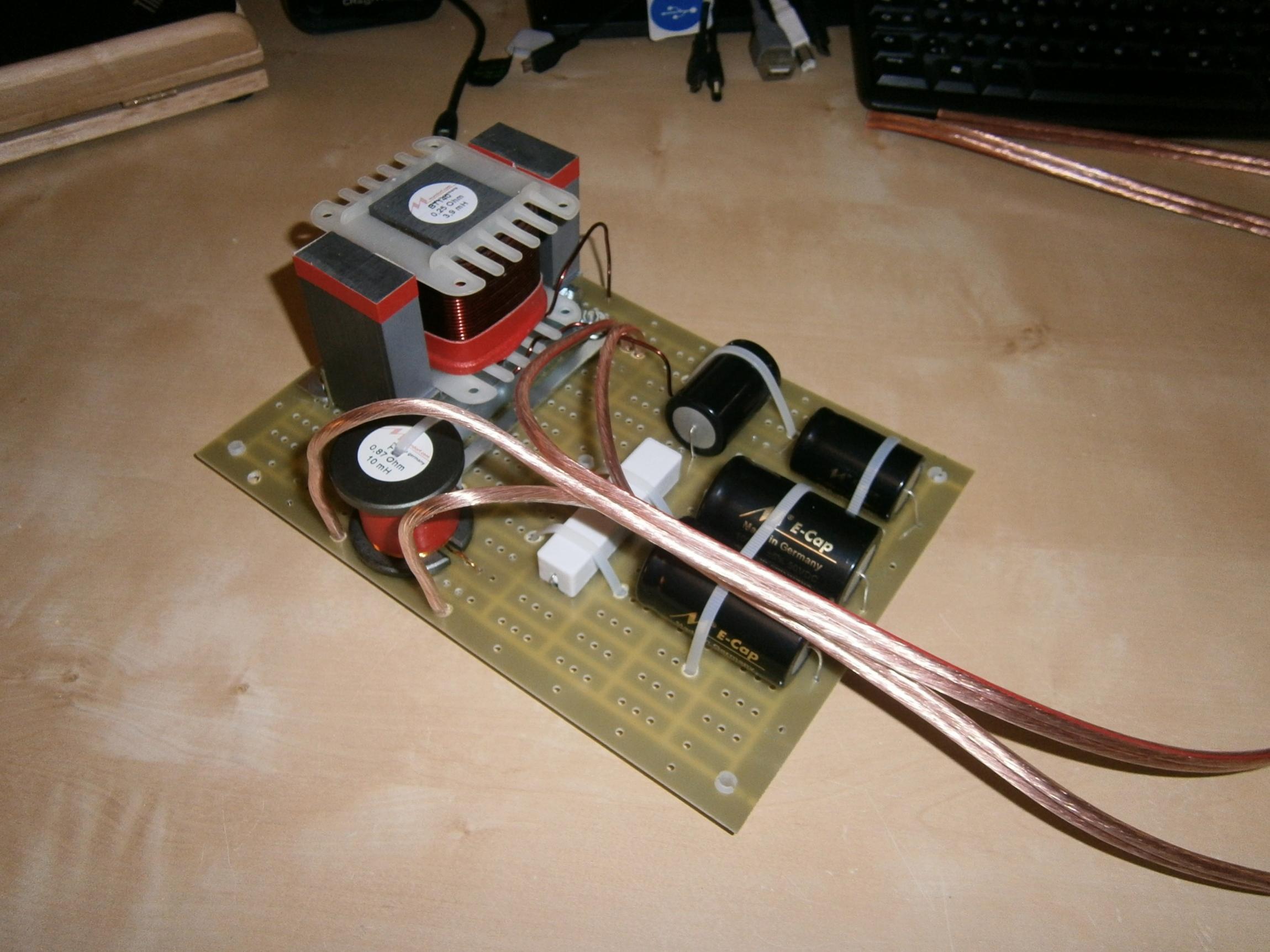

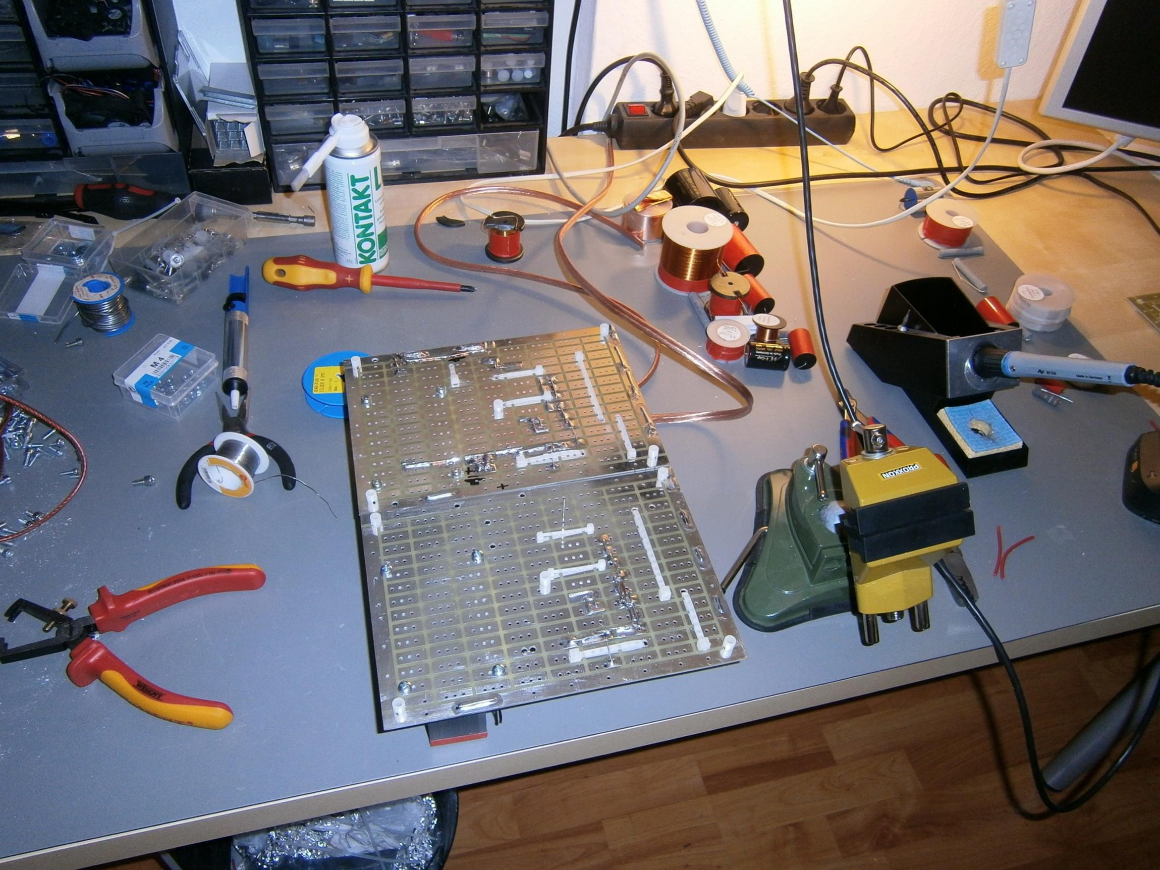

Bei den Frequenzweichen bin ich schon fleißig am Löten:

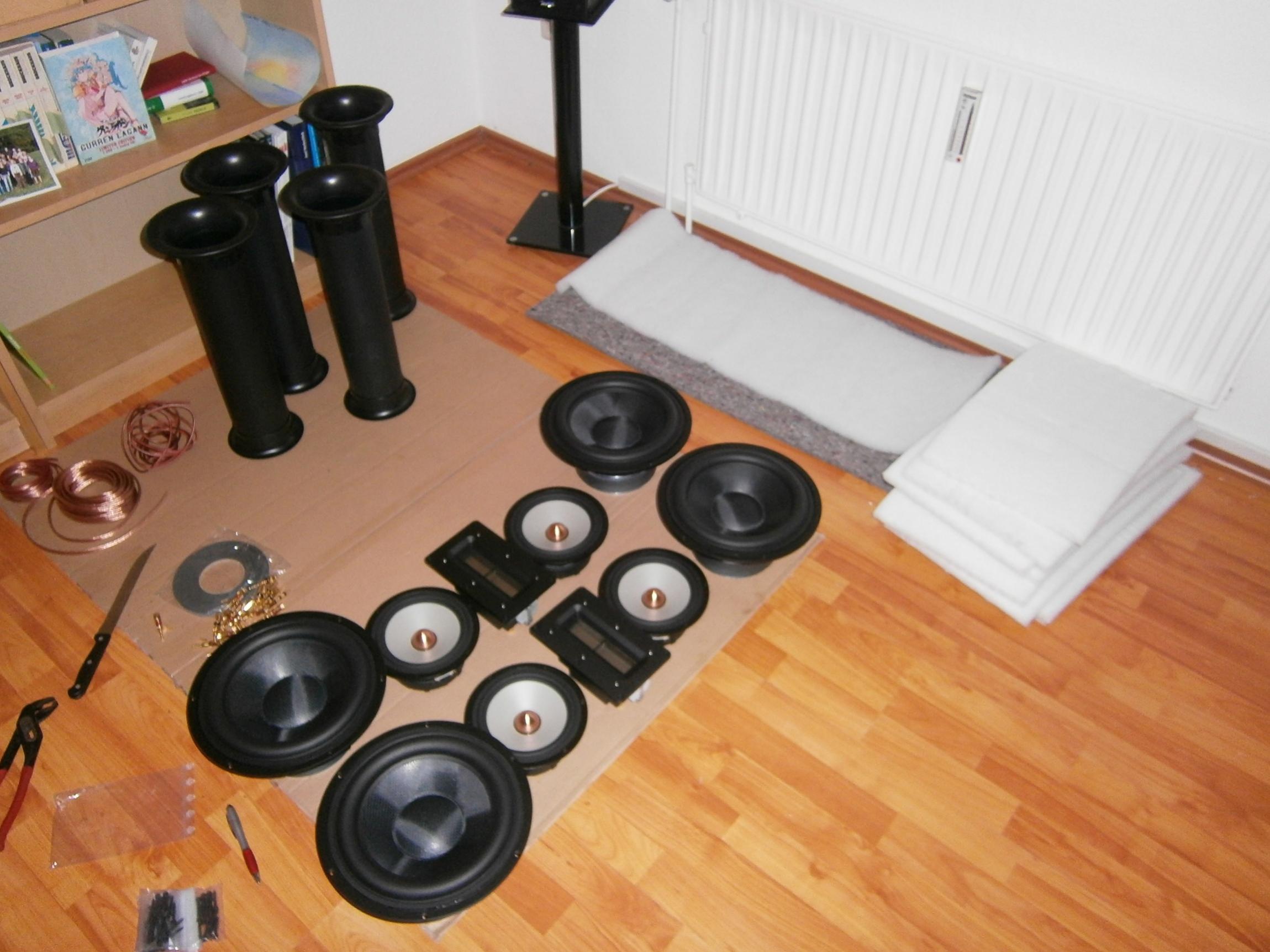

Und hier noch der restliche Bausatz von Strassacker:
Die Audimax ist schon n echter High-End-Hinkelstein. Du musst ne seeehr tolerante Frau haben. :D

Bei Euch sehen die Weichen immer klasse aus....da muss ich wohl noch dran arbeiten.
Bin auf jeden Fall auf die Klangbeschreibung gespannt. ;)
Ne, es werden eben nur die schönen auch fotografiert. Meine sahen auch schlimm aus, hatte zu tun, dass ich mit meinem 12W-Kolben überhaupt überall warme Lötstellen hatte. Dazu schief auf ein Sperrholz drauf geklebt, man sieht es doch eh nicht.

Ach ja, und meine Weichen sehen nun auch nicht mehr so toll aus, nachdem ich jedes Bauteil mit Heißkleber gegen Vibrationen gedämmt habe, damit sich die Drähte nicht an den Lötstellen abvibrieren. Bei ein paar spulen von älteren projekten ist ein Draht an ner Lötstelle gebrochen, weil er frei mitschwingen konnte. Jetzt sehen die Weichen eben aus, als hätte sich ne Spinne über sie hergemacht.
Naja, von der Lötseite her sind meine Weichen auch nicht schön. :D
Aber solang am Ende alles funktioniert kann das ja aussehen wie es will, im Normalfall sieht man die Weiche eh nie wieder.

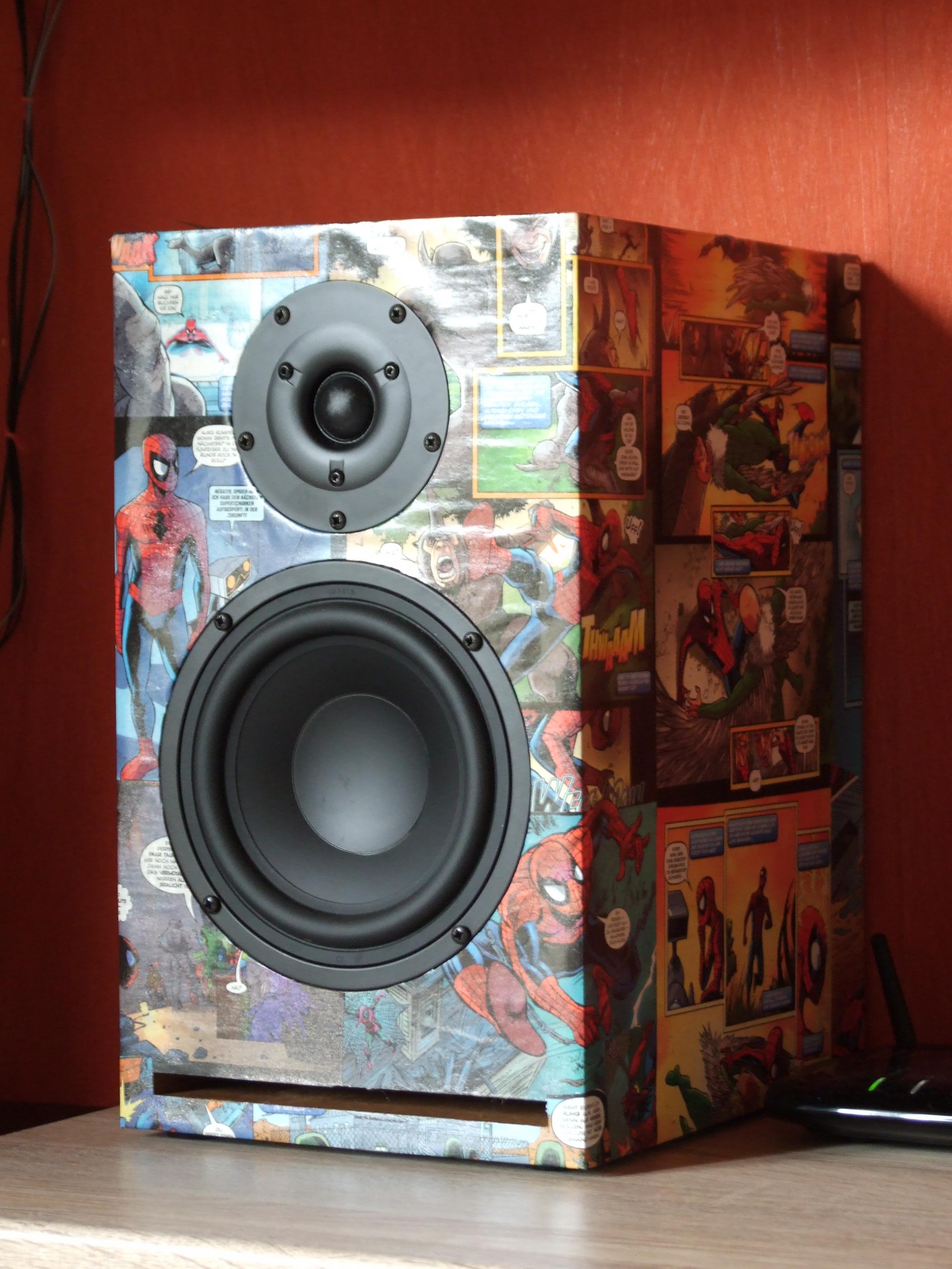

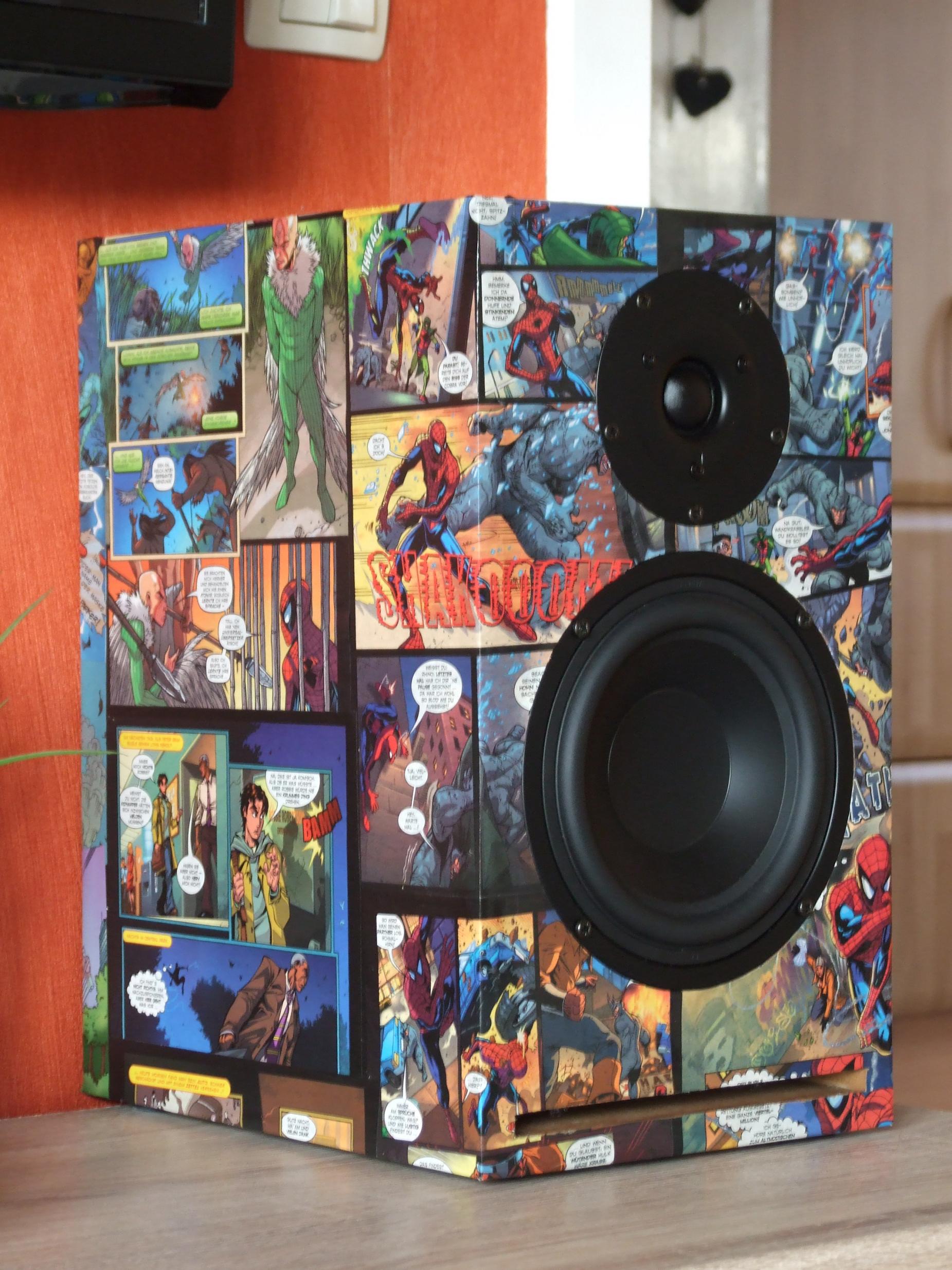

So, hier mal ein Foto am endgültigen Standplatz.
Von dieser Seite sieht alles wunderbar aus
Wenn man von der anderen Seite gegen das Licht schaut sieht das schon ganz anders aus.
Dazu kommt dann eine teilweise komplette Ablösung an manchen Blattecken.
Die hab ich aber ganz pragmatisch mit Eiweiß wieder angeklebt.:D
Stinkt nicht und klebt wie Sau.....ist halt nur nicht wasserfest.
Allerdings ist das im normalen Blickwinkel und vor allem ohne Kamera kaum zu sehen weswegen das wohl auch erstmal bleiben wird, die Optik gefällt mir nämlich nach wie vor.
Verantwortlich ist auf jeden Fall der Klarlack der den Kleber wohl wieder angelöst hat.
Ich habe die erste großflächige Klebeprobe zum Test lackiert und aus annähernd perfekter Verklebung wurde ein Wellenbrett.
Was für einen Klarlack nutzt du?
Mit einem Klarlack-Spray sollte es möglich sein, mehrere hauchdünne Schichten aufzusprühen, die nicht für eine Ablösung sorgen...
Ich nehme an der Sprühkleber den du benutzt hast ist auf Lösemittelbasis, ich würde es mal mit einem Klarlack auf Wasserbasis versuchen.
Nichtsdestotrotz, schicke Optik!
Ist bzw. war beides Acryllack aus der Sprühdose. Und beides natürlich auch auf Lösemittelbasis.
Und auch mehrere sehr dünne Schichten bringt nichts, meine Klebeprobe hat sich jetzt nach einer schon abgelöst.
Naja, aus Fehlern wird man klug.
Ich hab aber noch Klarlack auf Wasserbasis zum rollen hier, damit werde ich nochmal einen Test fahren.
Wenn das nicht klappt werde ich dem Center der nächste oder übernächsten Monat folgt auf jeden Fall ein anderes Design verpassen.
