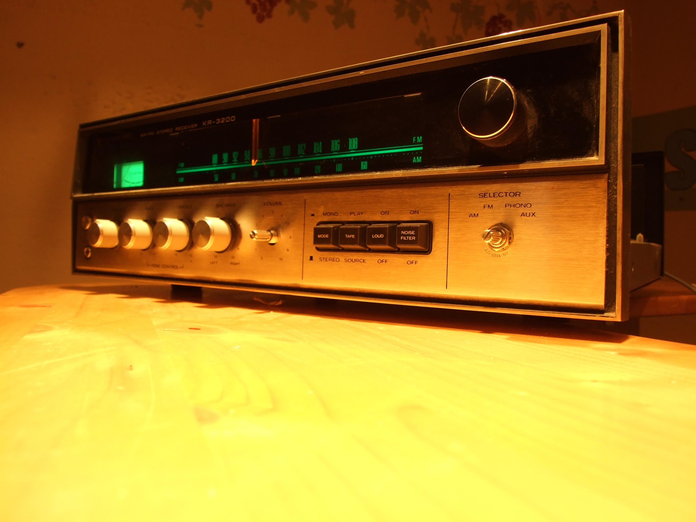

Verstärker habe ich auch noch was kleines feines am Start.
Vielleicht kein Highend aber mit seinem Holzgehäuse und der Grünen Beleuchtung ein wirklich feines Teil.
Ist jetzt gereinigt und wartet auf Zusammenbau.
Wenn jemand von euch eine Adresse weiß bei der man fehlende Reglerknöpfe bekommt, ich bin ganz Ohr.

Einen sehr netten Receiver hast Du da. Kenwood KR-3200, wenn ich es richtig gesehen habe. :)
Schönes teil und sicher nicht schlechter als alles was du heute für unter 500€ Neu zu kaufen kriegst.
Fehlende Knöpfe sind sicher in der Bucht zu bekommen und zur not einen Händler anschreiben so bin an ein komplettes Gehäuse eines sx626 für meinen htpc Umbau gekommen.
Ansonsten einen Satz Allu Drehknöpfe bei einem Elektronik Händler dürfte ja eine verzahnte 6mm Welle sein.
Ja, Ersatzknöpfe habe ich glaube ich mittlerweile gefunden.
Ich komm aber von der Arbeit nicht auf Ebay, muss also morgen mal schauen.
Nicht Orginal aber alle gleich für kleines Geld.

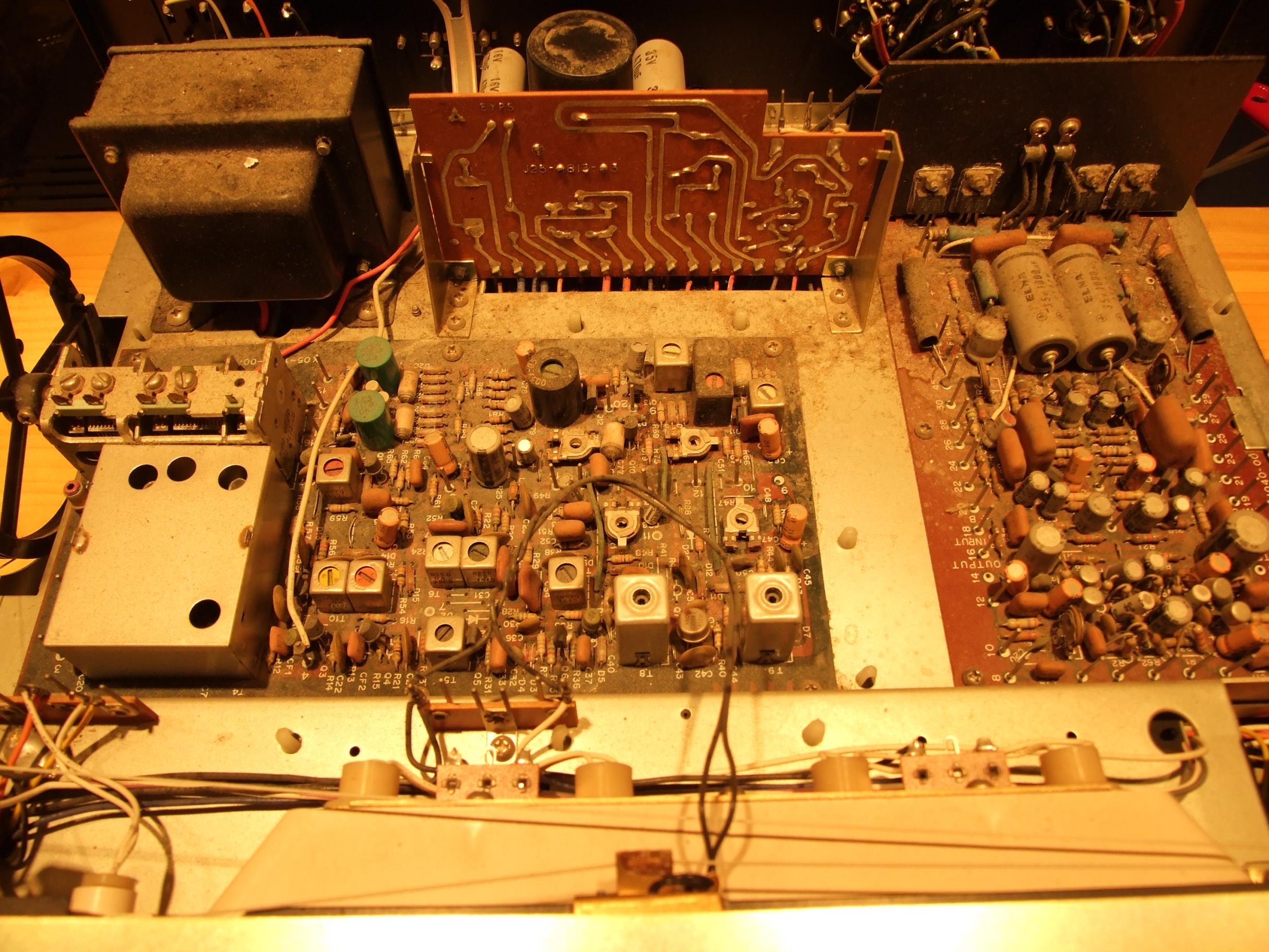

Den KR-3200 Hab ich bis auf ein minimales Knistern im Lautstärkeregler voll Funktionsfähig übrigens für 10 € aus der Bucht.:D
Das Innenleben brauchte wie ihr seht allerdings ein wenig Zuwendung.
Und das Holzgehäuse wartet auch noch auf ein paar Streicheleinheiten.

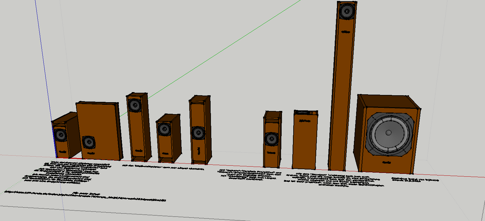

Schau dir mal den Kleinen Bretterhaufen an.
Kleine TML auf Basis eines Visaton FR10-4 für den es zig Faltungen gibt, habe damals glaube alles in allem keine 50€ fürs Paar ausgegeben.
Denkbar wären evtl. auch ein Paar Needels die hinter dem Schreibtisch stehen und bei denen nur das Oberteil über den Schreibtisch ragt.
Dürfte funktionieren solange die hoch genug sind und auf Achse spielen.
Die kommt von Sayrum aus dem Original Thred im Hifi Forum irgendwo da vergraben findet man auch eine sketchup Datei der ganzen Familie.
Ja den Thread hatte ich auch, bin aber ehrlich gesagt nicht jede einzelne Seite durch gegangen.
Was mir an dem Entwurf nicht gefällt ist das dünne Material.
Ist da t=5mm?
Dann bräuchte ich auch den genauen Post nicht.
10mm sollten es schon sein, da muß ich eh alle Maße umrechnen
Die sehe ich dann aber wegen der kleinen Flächen auch unkritisch.
Im Prinzip ist ja der ganze Innenaufbau eine einzige Versteifung für den Lautsprecher.
Aber ich werde mich wohl trotzdem zumindest oberflächlich mal komplett durch klicken.

Was ist den das für ein Modell bei dem der Lautsprecher nach oben geht?
Ist das zum liegen für Regale gedacht?
Das Material kann man ja problemlos tauschen, aber selbst in 5mm dürfte das noch recht solide ausfallen.
Ich sehe gerade die skp ist in der 3d Galerie zu finden dort ist die Kiste auch gleich in 10mm Material Ausgeführt
https://3dwarehouse.sketchup.com/model.html?redirect=1&mid=562e87a475136aa1c718e169f7c999d
Gute frage, ich habe den Thred damals zwar verfolg aber kann mich nicht Erinnern wofür diese Version gedacht war.
Edit
Gefunden, das sollten Rundstrahler werden.
http://www.hifi-forum.de/viewthread-267-183-37.html
