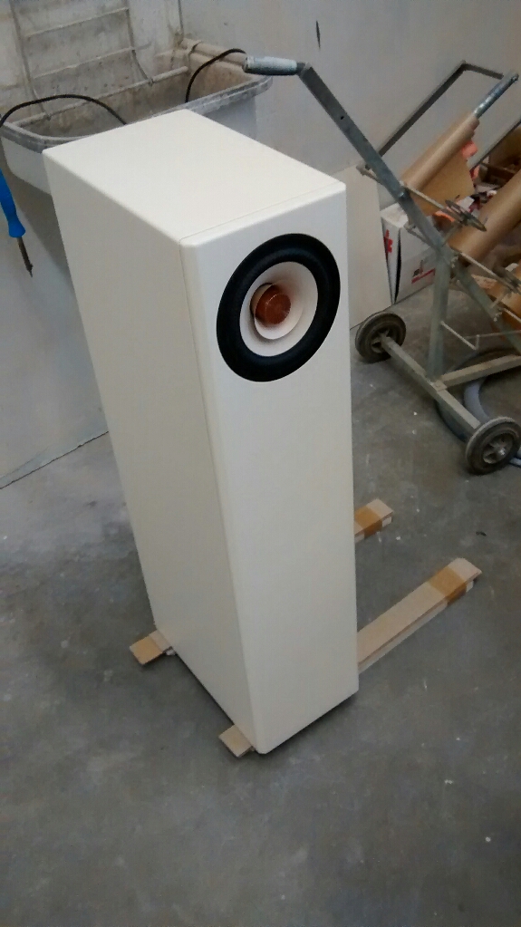

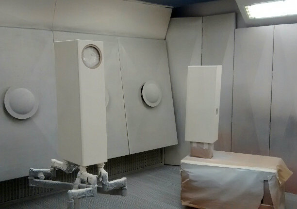

Naja, dadurch dass es 2k-Material ist trocknet es relativ schnell durch. Die Grundierung kann man theoretisch nach 5-6 Stunden schleifen, besser ist aber über Nacht.
Der Lack ist eigentlich auch nach 12-24 Stunden trocken, richtig ausgehärtet ist er aber erst nach 2-3 Wochen.
Oder man hat einen Trockenofen (üblich in Autolackierereien) und brennt den Lack bei 60-80°c ein, dann ist er nach ca. einer Stunde trocken.

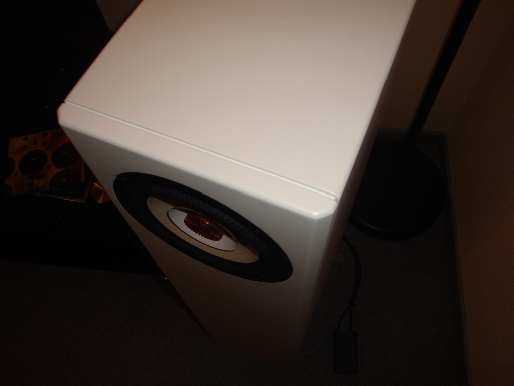

Sry falls das schon beantwortet ist, aber was hast du mit der umlauflenden Nut an der Schallwand geplant ?
schuelzken
Vice Admiral
- Juni 2008
- 6.314
Nennt sich Schattenfuge,
sieht gut aus, staubt aber mit der Zeit zu.

Verstehe, dachte du hast noch was damit vor vlt. einen Farbakzent einsetzen oder ähnliches.

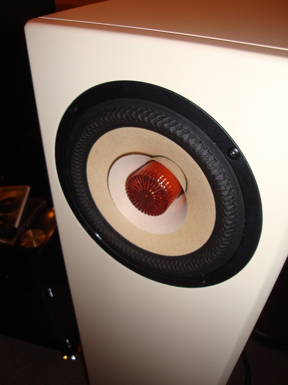

Sehr sehr gut, die Räumlichkeit ist einfach nur der Wahnsinn, die Musik steht total losgelöst im Raum.
Aber auch im Tieftonbereich machen sie ne gute Figur, hätte nich gedacht dass der Breitbänder so gut "Bass" kann.
Bisher bin ich wirklich zufrieden, mal schauen was sich noch ergibt wenn sie richtig eingespielt sind, laufen ja grade erst knappe 2 Stunden.
