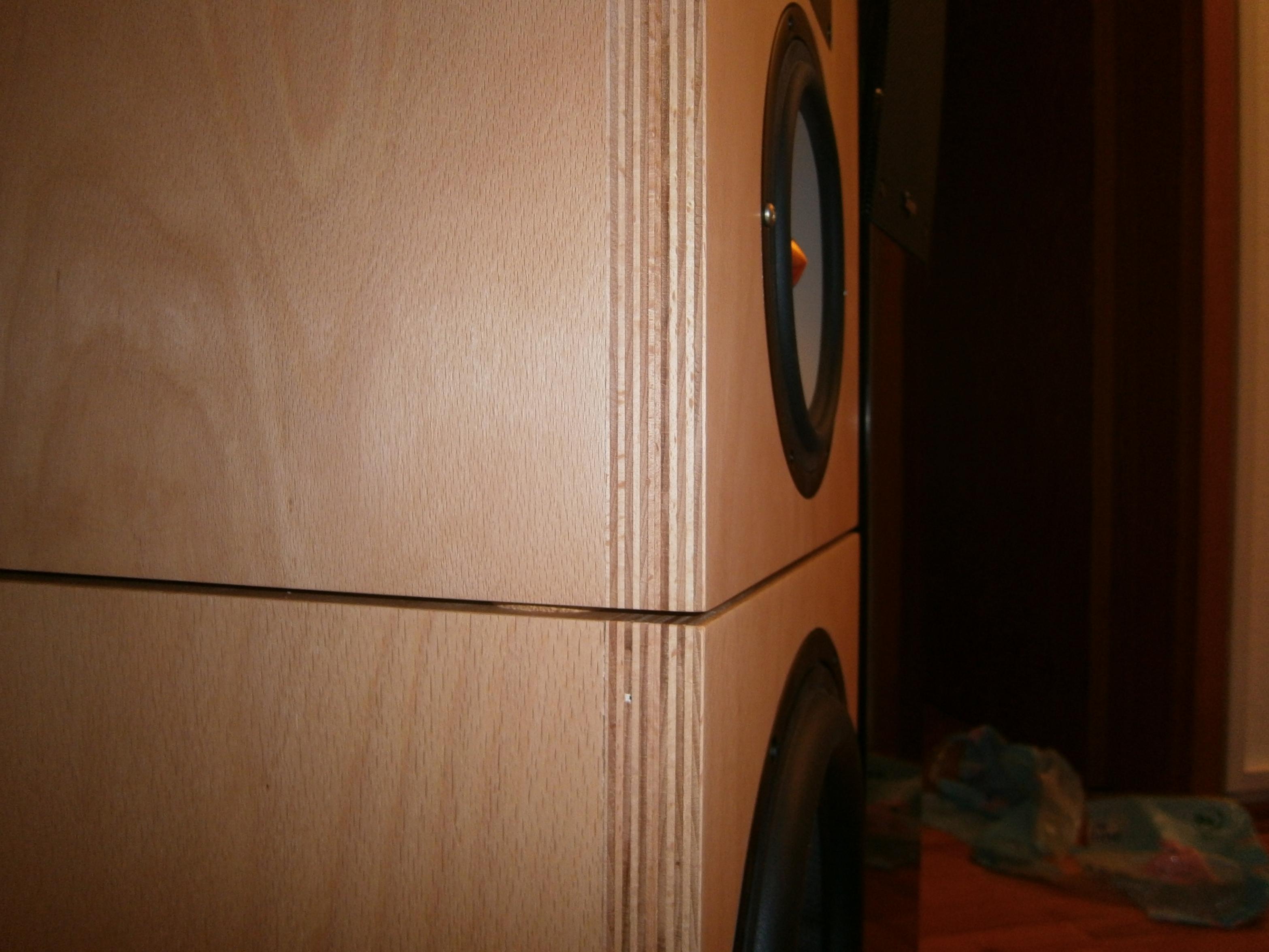

Das ist 25mm Rotbuche Multiplex. Hab ich dann mit 180er und danach mit 240er geschliffen, bis mir die Arme brannten.
Zum Schluss hab ich das ganze noch mit Osmo Hartwachs Öl eingelassen. Danke übrigens für den Tipp, der kam hier aus dem Forum. Jetzt kann ich mich fast drin spiegeln :D

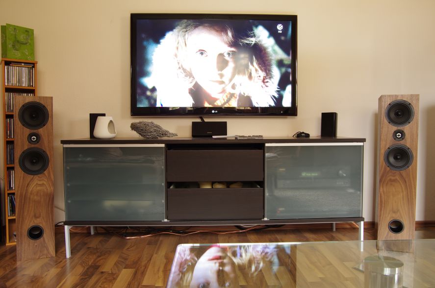

Mich hat das Boxenselbstbauvirus nun auch übermannt - und ich habe gleich mal blind bei Udo eingekauft nachdem ich mich ewig rausreden wollte. [...]
Der Testballon ist bei mir erst mal Udos Vota 3 Center, weil der meiner aktuellen Kombination einfach mal der letzte Schrott ist.
Sicherlich - ich weiss es jetzt schon und beim Bestellen war es mir auch klar: Vota 2s werden sicherlich noch nachgekauft ;).

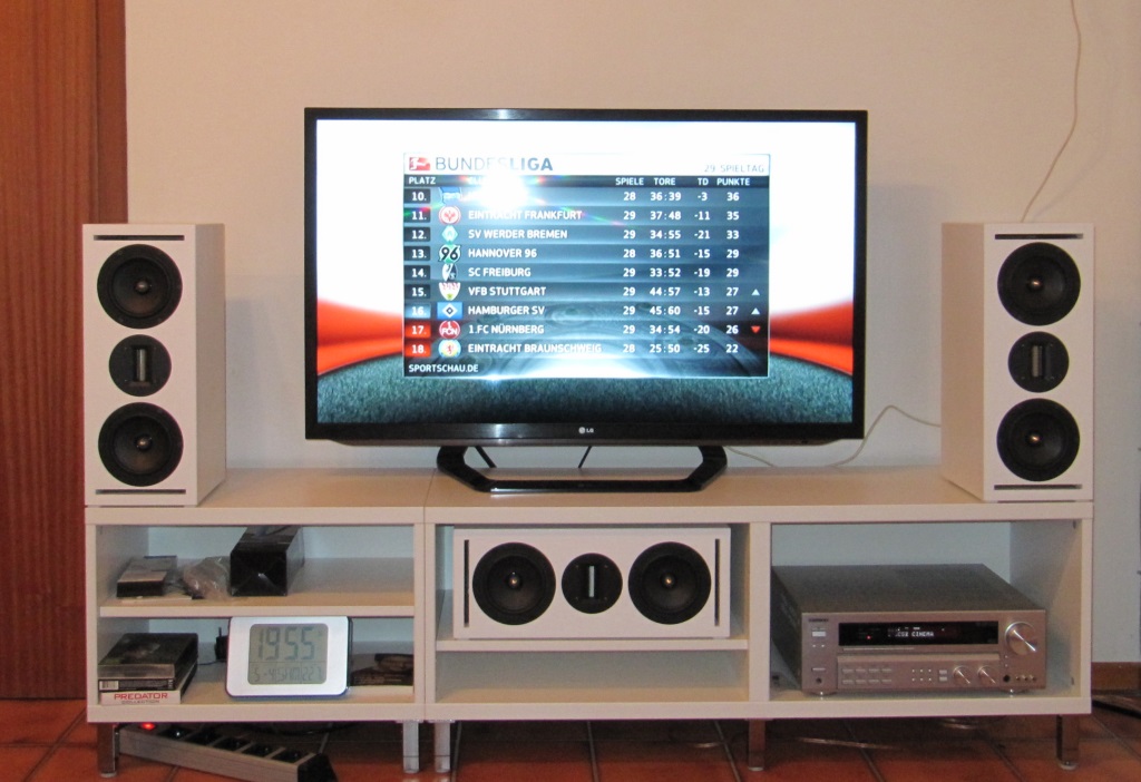

Sodele. Es sind nun statt den "befürchteten" 2 Vota 2 Fronts doch 2 weitere Vota 3 geworden.
Machen sich recht gut, wie ich finde.
Den alten Sub habe ich schon nach dem Bau des Test-Centers (auch Vota 3) achtkantig rausgekegelt (war auch ein übelstes Billigteil), die Votas haben bei meinem kleinen Raum richtig Bumms und selbstverständlich auch Klasse; vermutlich deutlich mehr als ich heraushören kann ;) .
Nun dürfen die 2 neuen Votas erst mal einspielen - mit mir auf dem (neuen) Sofa :schluck:
edit: Und ja ... Kabel müssen bei mir nicht zwingend versteckt werden und sein xD. Der Schuster & die Sohlen ... .

@khf-pred
selbiges Bild hast du ja auch in der Galerie auf Lautsprecherbau gepostet.
Da viele, so auch du, ein Low-Board im Wohnzimmer haben, wird immer der Fehler gemacht den Center darin zu verstauen.
Bin gestern noch bei einem Boardie von Lautsprecherbau zur Hörprobe gewesen, und was sehe ich, selbiges Problem.
Center mal auf das Low-Board gestellt, leicht nach oben angewinkelt, HT Richtung Ohrhöhe.
Schon spielt das Ding viel direkter und nicht mehr so diffus.
Der Center gehört meiner Meinung auf das Low-Board, der TV an die Wand.

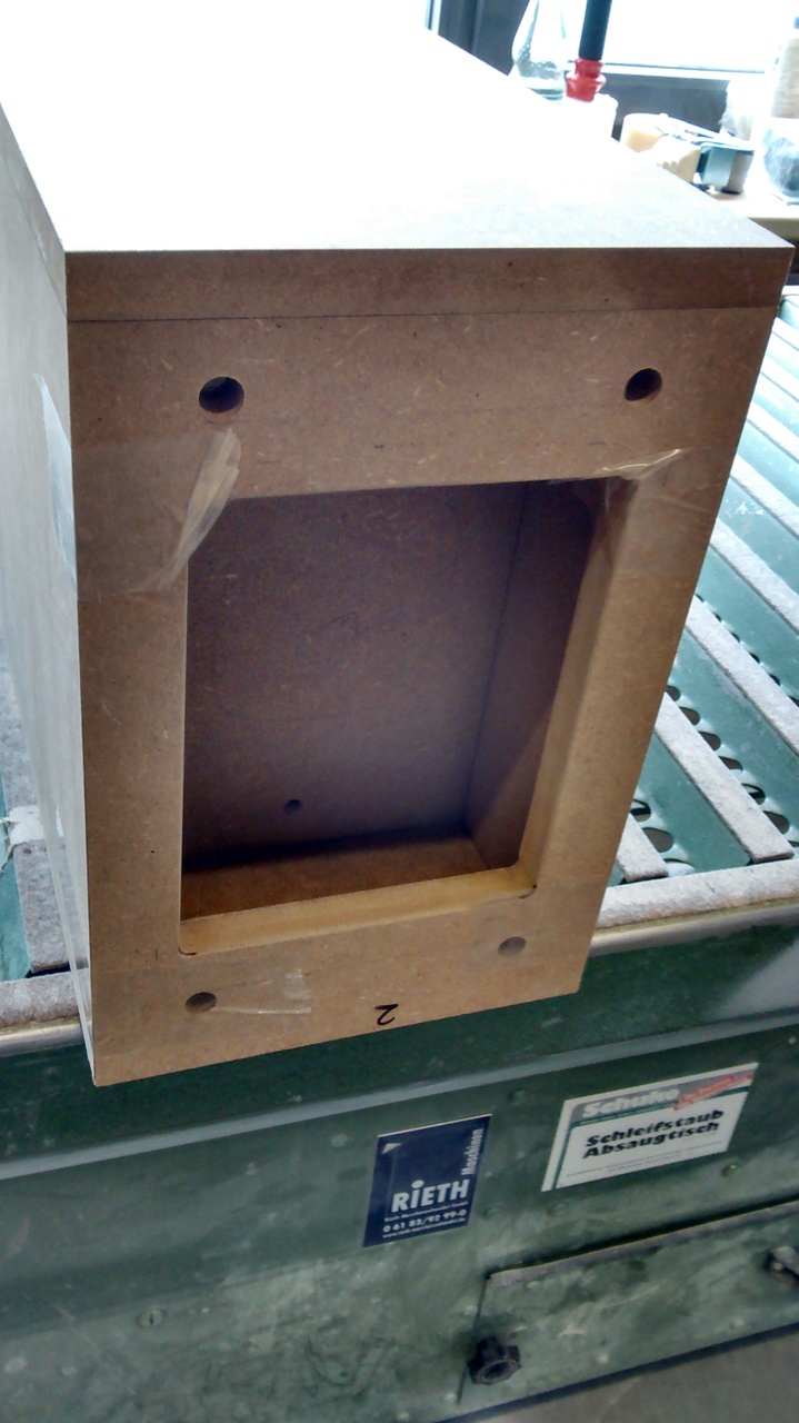

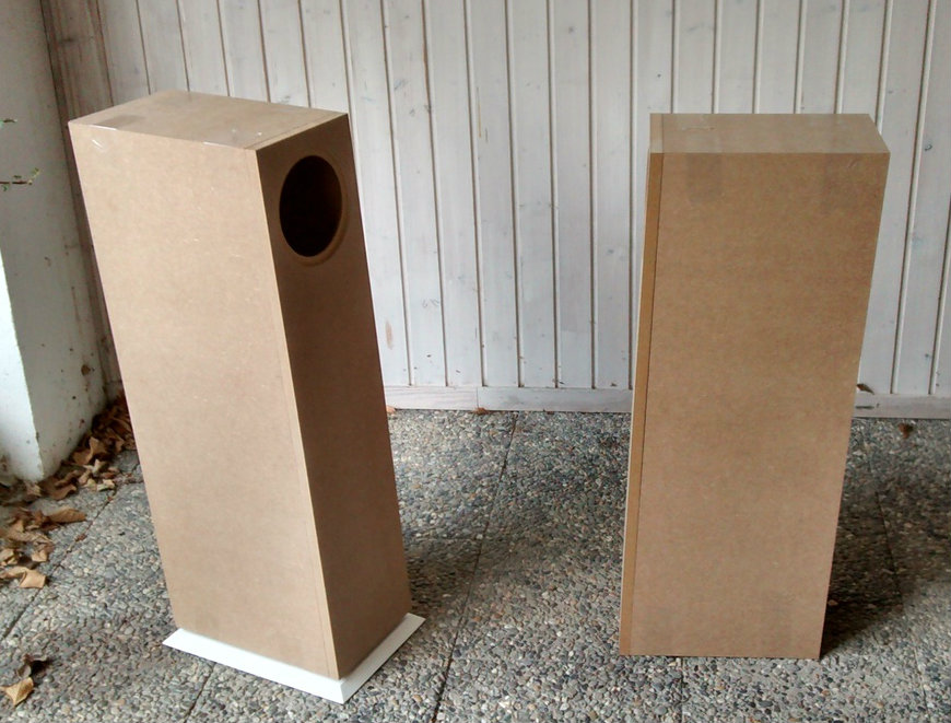

Gestern noch die Löcher für die Polklemmen gebohrt und den Zugang zum Weichenfach gefräst.
img_20140405_11445535a5u5z.jpg img_20140405_12120830rluqw.jpg img_20140405_11504521vyub5.jpg
Anfang nächster Woche wird (vorraussichtlich) das Gehäuse verleimt, alles sauber verschliffen, die Kanten bearbeitet (bin mir noch nicht ganz sicher ob Rundung oder Fase) und dann kommt schon die erste Schicht Grundierung.
Mit der Farbe bin ich mir immernoch ziemlich unschlüssig (RAL 8022 Schwarzbraun, RAL 9001 Cremeweiß oder RAL 9004 Signalschwarz, hochglanz oder stumpfmatt). Das Cremeweiß würde perfekt zum Membran passen, allerdings nicht so wirklich ins Wohnzimmer..
Danke für den Tipp - dann kommt der TV leider noch etwas höher, sowas hatte ich auch schon überlegt.
Wobei ich sagen muss: ich hab den Center einfach mal ein Stück vor das Low-Board gestellt und gegenüber dem Einbau keinen (großen) Unterschied feststellen können. Das war allerdings noch ohne die 2 Front-Votas. Werde den Test wohl mal wiederholen. Anwinkeln habe ich auch im Lowboard mal getestet, konnte ebenso keinen Unterschied feststellen. AUF das Low-Board hab ich ihn jedoch noch nicht gestellt - könnte ich noch mal testen (zusammen jetzt eben mit allen Votas in Front).
Vielleicht bin ich auch nicht audiophil genug - manchmal kann das auch ein Segen sein ;).
@duffy_: auch viel Spass dir - da steht noch Arbeit bevor, vor allem mit dem Schleifen & Lackieren ;)
