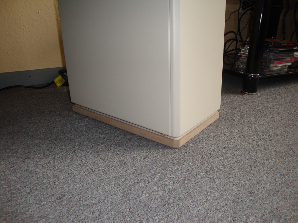

Hab heut morgen noch auf die schnelle einen neuen Sockel gebastelt, sieht schonmal besser aus als der Sargdeckel, aber mir gefällts ohne fast noch besser..
Willst du den noch lackieren? So beißt sich das für meinen Geschmack doch gewaltig.
Wenn er so bleibt wird er auf jeden Fall noch lackiert. Werd die Woche noch einen aus 40er MDF machen und dann entscheiden.

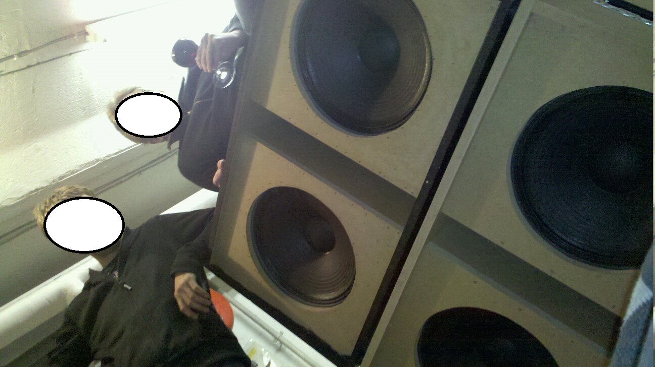

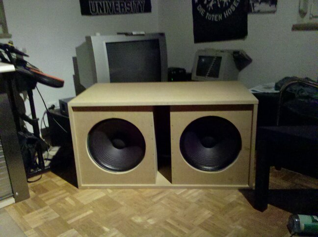

Sooo ich hebe euch jetzt mal in andere Sphären und wechsel mal den Anwendungsbereich: PA!
Auf den Bildern leider noch nicht ganz fertig:
Technische Daten:
Doppel-15" Bassreflex
2* Eminence Delta 15
Gesamtleistung Sinus: 1200 Watt
Gesamtleistung Programm: 2400 Watt
Gesamtleistung Peak: 3600 Watt
max SPL: 137 dB
aktiv entzerrt geht der runter bis 28 Hz
Volumen: ~125 L
BxTxH: ~ 115x60x55
Gewicht: ca 70kg
aus MDF gefertigt
Heilige Mutter Gottes kommt da ein WUMMS raus! Und das nicht nur blubbernd, sondern Glasklar und Präzise!
Hat uns selbst ein wenig überrascht, da sies damals unser erstes Selbstbauprojekt war. Glück gehabt würd ich sagen.
Vergleichbare Bässe bekommt man in der Regel nicht unter 2000 €.
Und grade das ist der Knaller: Materialkosten: ~350 € Inklusive Lack, Griffen, Schwerlastrollen, Lochgitter, Schaumstoff, Holz, Treiber, Leim etc pp. Arbeits(Frei)zeit: ~8 Stunden
Für gewöhnlich gucken die Leute blöd, wenn man die ankarrt, aber dann machen sie immer ganz schön große Augen, wenn die Anfangen zu spielen :)
Zensai schrieb:
max SPL: 137 dB
Bei welcher Frequenz? Unter welchen Messbedingungen?
Ansonsten sind die 137db absolut unrealistisch für eine doppel 15" BR-Kiste. Die Chassis sind ja eher Mitteltöner
Rechnerisch schafft die Kiste zwischen 60 und 40hz keine120db.
Oder meinst du den Delta 15LF? der geht vielleicht 3-4db lauter wegen dem größeren Xmax
Deswegen war ich ja selbst verwundert.
Die Messwerte sind Halfspace, wurden aber nicht von uns selbst durchgeführt. Kumpel hatte die mal bei sich in der Firma und kam mit dieser Tabelle (zumindest sind das die Werte an die ich mich erinnern kann) zurück. Ich habe mich aber auch nicht weiter drum gekümmert, da die in allen Situationen mehr als ausgereicht haben. Wenn mehr gebraucht worden wäre, hätte auch ein wesentlich teuererer Bass nicht mehr gereicht. Da wurden es dann eben Q-SUbs und B2 oder so.
aber ja du hast recht, es sind delta LF ohne A. Ist auch schon ein paar Jährchen her.
Den Werten glaube ich selbst nicht so ganz.
Trotz allem supporten die zwei Subs ohne Probleme mal HK CT115er, wo 118er als Subs gewaltig abstinken.
Sie standen auch schon als Kickfiller unter diversen namhafteren Systemen. Werden sie demnächst mal mit ein paar GsubDP ausprobieren und vergleichen. Wenns ned passt kommen sie auf nen zweiten floor.

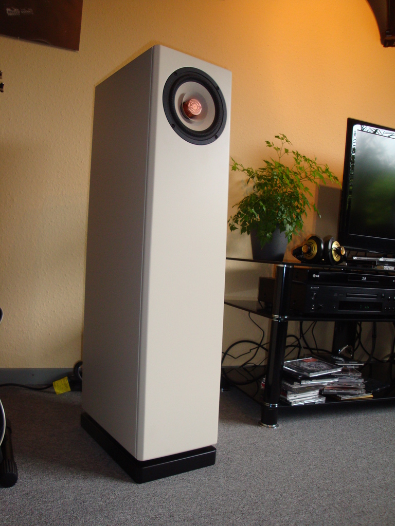

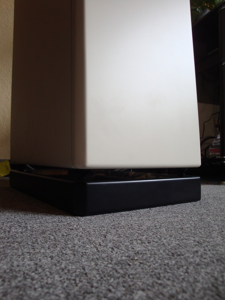

Die Sockel sind inzwischen fertig, 40er MDF, schwarzmetallic lackiert, sieht in der Sonne fast aus wie Granit. :D
Die LS selbst stehen auf Oehlbach Minispikes, schön klein und dezent.
