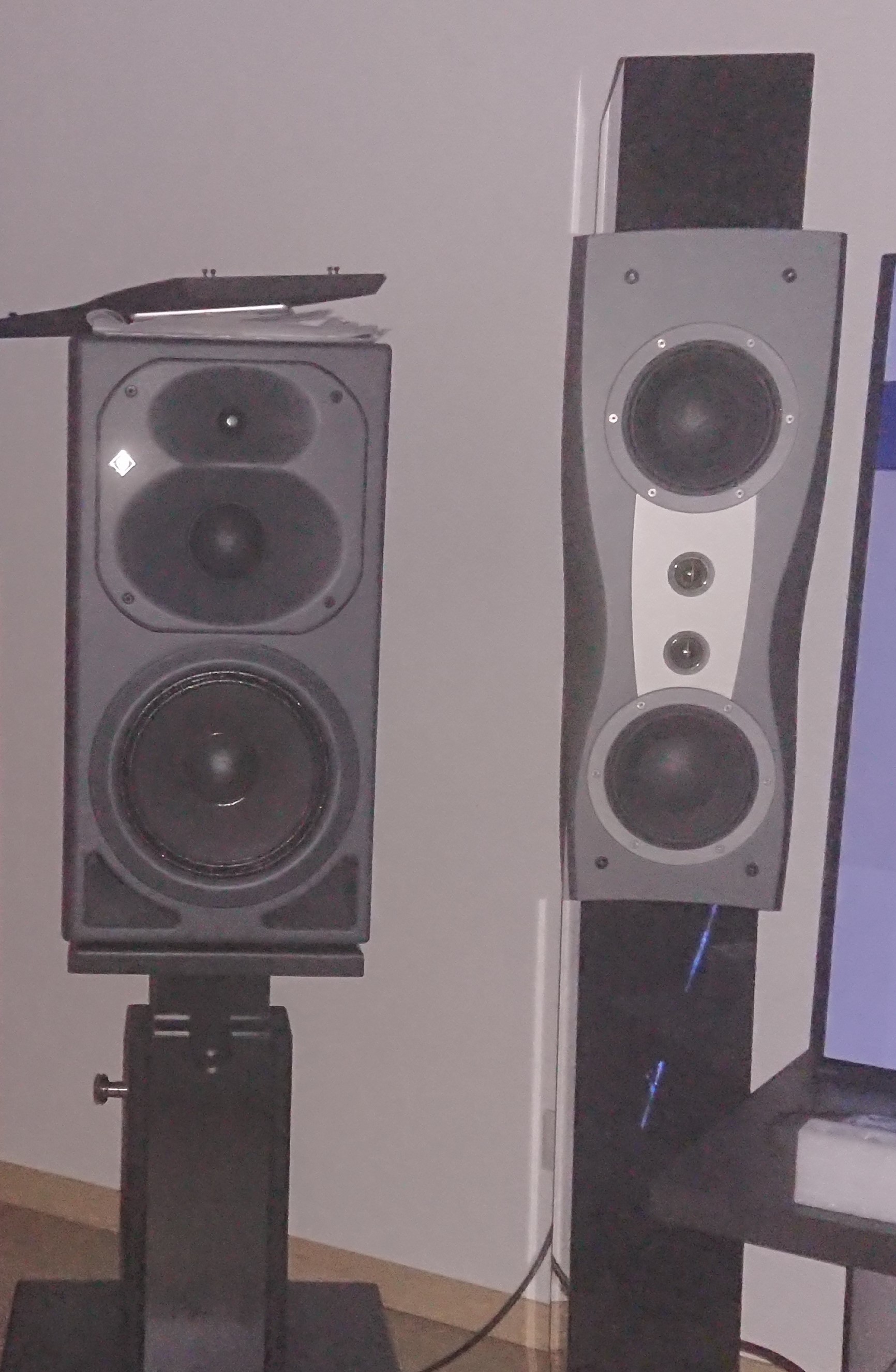

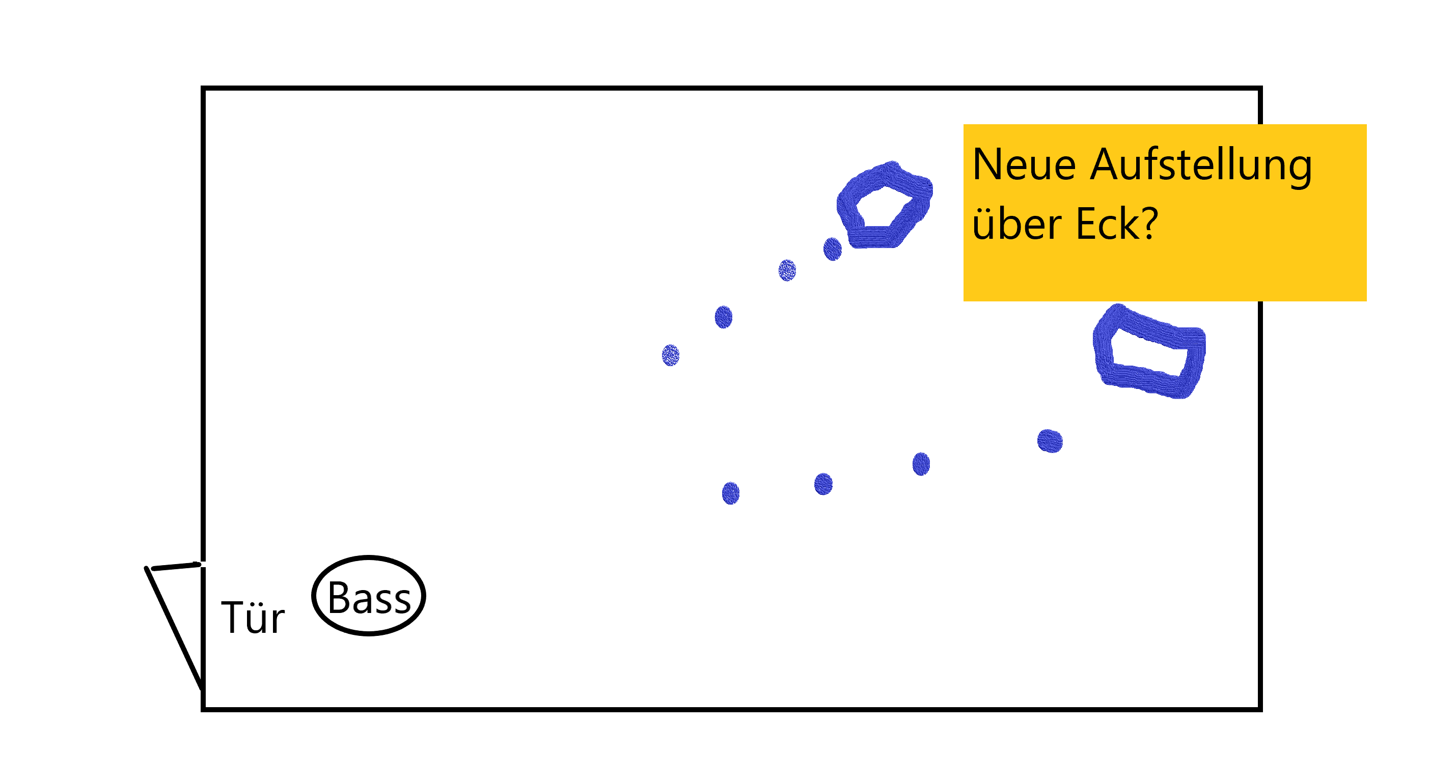

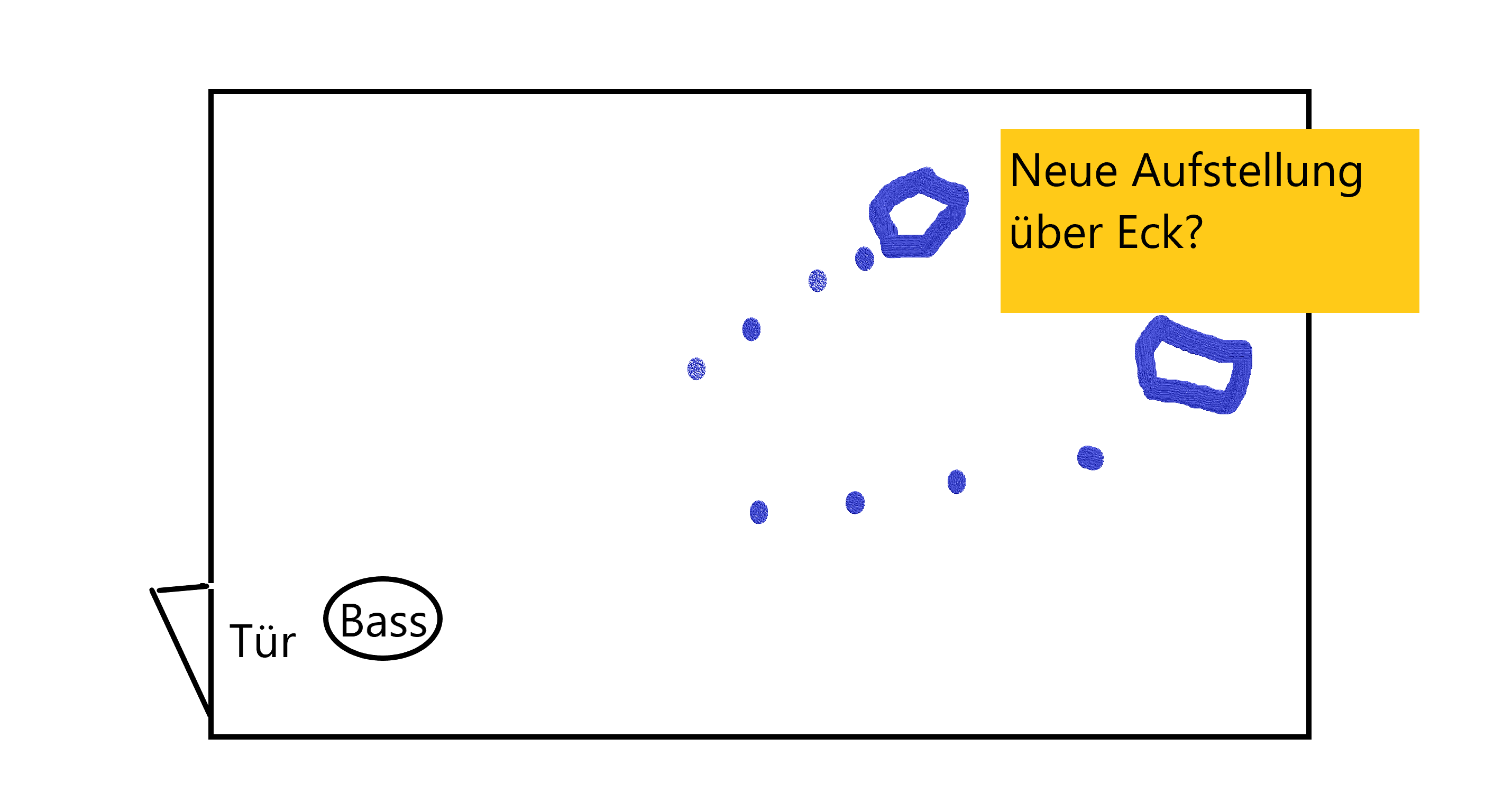

Moin,
es scheint sehr darauf anzukommen wo sich der Hörplatz befindet. Ich wollte gerne Dicht an den Lautsprechern sein um mehr Direktschall zu haben. Ich habe mir sagen lassen das der Bass bei 1/3 Raumlänge akzeptabel sein soll. Durch Rumlatschen im Raum habe ich aber gemerkt das der Bass erst bei 2/3 Raumlänge akzeptabel wird. Nun werde ich Morgen weiter Umstellen und dies im Sitzen überprüfen. Ich hätte dann die Möglichkeit diese schmalen Lautsprecher weiter auseinander zu stellen und den Fernseher vorzuziehen um noch Dicht genug am Fernseher zu sitzen und das Hördreieck auch in der Breite anzupassen. Falls dies zufrieden stellender Ausfällt würde ich Mittelfristig den Fernseher um 1 bis 1,3 Meter vorziehen und auch die Lautsprecher. Dann Unterstützt durch Subwoofer Direkt an der Frontwand.
Was ich auch nicht verstehe ist das der Bass im Badezimmer was sich 3 Meter entfernt den Flur runter befindet , deutlich kräftiger ist als an meiner aktuellen Hörposition.

Lade dir mal den Room EQ Wizzard herunter. Der beinhaltet ein Tool zur Simulation des Bassverhaltens im Raum. Dort kann man dann mit verschiedenen Aufstellungs- und Hörplätzen rumspielen.
Ich habe die Lautsprecher auf den Mindestwandabstand von 10 Cm wegen des Hinteren Bassreflexrohrs gestellt. Das verbessert den Bass ein Stück.
Bei Hörplatz 2/3 der Raumlänge ist der Bass ein Ticken besser aber nicht besser als bei 1/4 der Raumlänge.
Bei 3/4 der Raumlänge wird er einen Tick fetter.
Mit Abstand am Stärksten ist der Bass in der Nähe der Zimmertür. Daher Überlege ich ob die Lautsprecher übers Eck Aufstellen sollte?

Raumnoden nennt sich das ganze. Dazu noch der Gain vom Raum.
Die Basswellen können sich nicht in Ruhe ausbreiten und werden zurück geworfen. Zusätzlich gibt's noch plus und minus dB dazu.
Tiefe Frequenzbereiche haben andere Auswirkungen bei der Ausbreitung und Wahrnehmung des Schalls.
Der Bass geht nicht nur deine Richtung, sondern auch kugelförmig hinter die Neumann. Dort wird er reflektiert und somit bekommst du den als Bonus mit drauf.
Seitlich passiert das natürlich auch.
Schau dir Mal Bilder von Studios an. Achte auf die Wände hinter den Monitoren.
Einlesen in Akustik hilft dir da weiter. Andere Studiomonitore bringen dich da nicht weiter.
Neumann KH 80 DSP.
Mhhh... DSP nutzen. Kann der Lautsprecher selbst messen oder brauchst der Equipment dafür? Also REW und Mic und dann Filter setzen?
