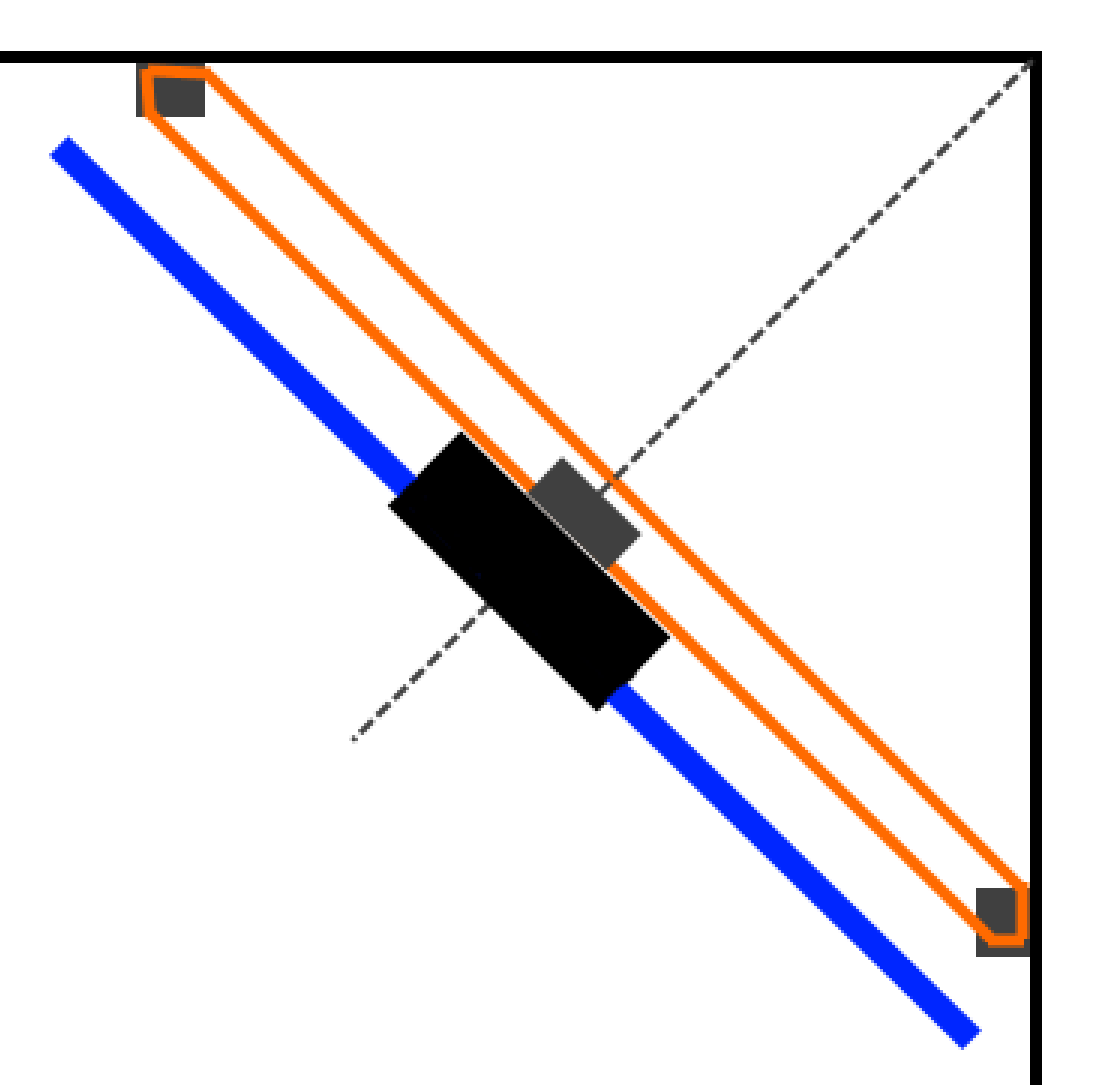

tldr: Ich suche eine Möglichkeit, einen Lautsprecher über einem 48" Monitor an der Vesahalterung (bzw. der Backplate) zwischen Monitor und Wandarm anzubringen.
Ich habe einen LG C1 48 Zoll Monitor/Fernseher an einem
Ergotron Wandhalterungsarm (https://www.amazon.de/ERGOTRON-Monitorhalterung-belastbar-anheben-100x100/dp/B01MSZIAET) und ein
Edifier S550 5.1 Lautsprecher Set (https://www.amazon.de/Edifier-S550-Soundsystem-Satelliten-Fernbedienung/dp/B001ES3WW0)
wovon der Center-Lautsprecher blöderweise eine zweifache, nicht mittige "Schlüssellochaussparung" zur Aufhängung hat.
Früher hatte ich den Lautsprecher super akkurat mit zwei Lautsprecherhalterungen genau in der Ecke platziert, das geht jetzt nicht mehr. Der Monitor ist weiterhin in der Ecke am Eckeschreibtisch, aber die Ecke geht gewissenmaßen nach hinten noch 50 cm als Ausbuchtung weiter. Ich hätte den Lautsprecher auch gerne wieder über dem Monitor und habe mir erstmal das gekauft:
https://www.amazon.de/Mounting-Dream-Soundbar-TV-Halterung-Verlängerungsplatten-MD5420-03/dp/B077Z7SPTM
Die Blechstärke ist jedoch nicht sonderlich stark, ich vertraue dem Konstrukt nicht ganz. Mit einem Winkelverbinder für Konstruktionsprofile (https://de.misumi-ec.com/linked/material/mech/MSM1/PHOTO/10302255430.jpg?$product_main$) kann ich das ganze nach unten kippen und die Blechteile hängen an einer Backplate zwischen Monitor und Wandhalterung, da mache ich mir an der Stelle keine Sorgen um die Wandhalterung.
Habt ihr Alternativen die stabiler sind? Sonst wäre der nächste Schritt, mir ein 2 Blechbiegeteile bzw. -streifen lasern und biegen zu lassen.
Kannst du nicht mal einfach ein Bild von der Ecke machen ?
Du willst nichts "direkt" an den Bildschirm hängen, oder ?
Also ich hab da bissi Angst das sich irgendwann Streulinsen im Bildschirm lösen (gebranntes Kind)
Das sollte auf jeden Fall entkoppelt passieren.
oder ist das ein OLED ? ...
Also kein Bild ? keine Skizze oder whatever ...
Dann muss ich dich wohl damit alleine lassen.
Weiß nicht was man sich da lasern lassen muss.
Du willst doch nur einen Lautsprecher über deinem Bildschirm hängen haben.
Wo ist hier das Problem ?
3 Winkel und ne Latte tun es auch.
Hier wenigstens mein Bild !
Hallo, prinzipiell hast du das schon richtig erkannt, aber ich möchte keine starre Lautsprecherhalterung an der Wand, sondern höhenverstellbar zusammen mit dem Monitor, wozu habe ich ihn sonst am Wandarm? ;)
Gewicht ohne Standfuss14,9 kg
Center Lautsprecher ?? kg
der Arm soll wohl bis max. 19kg belastet werden.
Ich glaub du kannst dir da keine "dicke" Konstruktion leisten wenn du nicht möchtest das der Monitor plötzlich sinkt.
Das wäre mir generell nichts.
Bissi traurig für nen Arm der über 200€ kostet. :/
Jetzt habe ich die Halterung mit einem Vesa Monitorarm ersetzt, den man an den Tisch klemmen kann und der vergleichsweise hoch ist:
https://www.amazon.de/dp/B07DK2BLZT?psc=1&ref=ppx_yo2ov_dt_b_product_details
Aktuell mache ich die Verbindung zwischen Lautsprecher und Vesa 100 noch damit, weil blödeweise der Lochabstand des Lautsprechers 220 mm ist -.- :
https://www.amazon.de/dp/B00IJEA2XE?psc=1&ref=ppx_yo2ov_dt_b_product_details
Aber da suche ich noch eine bessere Lösung :O Prinzipiell ist der zweckentfremdete Monitorarm aber zunächst recht gut.
