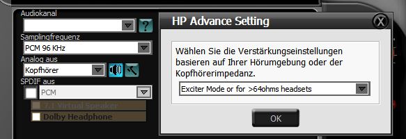

Im DGX Audiocenter ist der Kopfhörerverstärker schon auf der höchsten Stufe? siehe Bild

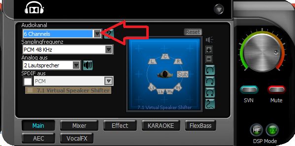

Es gibt nicht nur das Einstellungstool der jeweiligen Soundkarte sondern auch noch die Steuerung durch Windows.
Und bei der Xonar fehlte iwie die Zuordnung der Kanäle:
