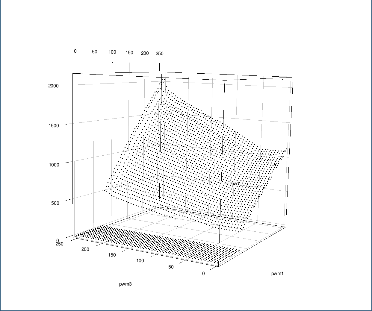

Ja. Ich könnte schon ein Programm nutzen. Aber dank der hilfreichen Beiträge hier ist mit folgendes aufgefallen:
Im Bios kann ich nur zwei Einstellungen vornehmen. PWM für CPU und PWM für Gehäuselüfter (alle). Beides ist auf "silent" gestellt.
Mein System zeigt mir aber DREI(!) PWM Devices. PWM2 regelt auch wie erwartet alle Gehäuselüfter gleichzeitig. Aber der CPU-Lüfter wird von PWM1 UND PWM3 beeinflusst. (siehe Anhang).
Das ist doch ein Bug, oder? Zwei PWM Devices welche den CPU Lüfter steuern und sich gegenseitig beeinflussen. Ich könnte mir gut vorstellen, dass die BIOS Steuerung da was verhaut (neustes BIOS update wurde gestern gemacht - half aber nix).
Zumal wenn ich neu boote dann ist der PWM1 auf Fullspeed und PWM3 auf 70. Das entspricht recht genau den 1200 RPM. 70 scheint so ein Standard-Wert zu sein da auch der Gehäuselüfter den PWM-Wert 70 hat. Nur, dass der CPU Lüfter viel zu schnell dreht da PWM1 auf Fullspeed gestellt ist und der CPU-Lüfter von PWM3 UND PWM1 beeinflusst wird.
Zudem ist der Wert 70 Müll. Das würde ja bedeuten, dass die Lüfter im Idle schon bei 28% ihrer Leistung laufen. Das erscheint mir etwas schnell.
Zumal der fan4 ja default bei 900 dreht. Ich kann diesen aber auch nicht auf <600 regeln, selbst wenn ich auf manuell gehe. Obwohl er es können sollte. Fan2 funktioniert als einziger richtig.
Wenn ich im manuellen Mode einen kleineren Wert in PWM schreibe und dann auf Automatik gehe dann dreht der Fan langsamer. Der Wert 70 im manuell führt im Automatik-Mode zu dem 500/900 RPM der Gehäuselüfter (was einen manuelle Wert von 110 entsprechen würde). Größere manuelle Werte führen zu einer schnelleren Drehzahl im automatischen Mode. Darüber müsste ich auch den CPU-Fan runter regeln können ohne auf die automatische Regelung verzichten zu müssen.
Aber so ganz sinnvoll kommt mir das nicht vor. Für mich sieht das schwer nach einem Bug aus.
