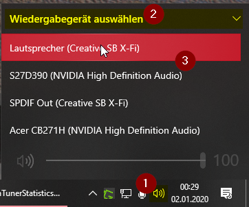

Ich würde den Tipp mit dem anderen HDMI-Kabel mal versuchen.
Ansonsten einfach das Kabel zu den Boxen verlängern wäre auch eine Option.
Wie war denn zuvor angeschlossen? Auch via HDMI der Ton an den Monitor und dann über die Klinke an die Boxen? Die Anleitung Seite 16 geht aber einen anderen Weg.
Generell sollte es auch klappten, wenn Du den richtigen nVidia-Output aktivierst (der korrekte HDMI-Ausgang), dann, kommt der Ton in den Monitor mit. Probier das doch mal aus.

War genau gleich angeschlossen davor. Wie aktiviere ich den richtigen Output?
Rechts unten auf das Lautsprechersymbol und dann "Wiedergabegerät auswählen".
Da dürften ohnehin aber nur Audiogeräte erscheinen die in der Systemsteuerung aktiviert sind.
