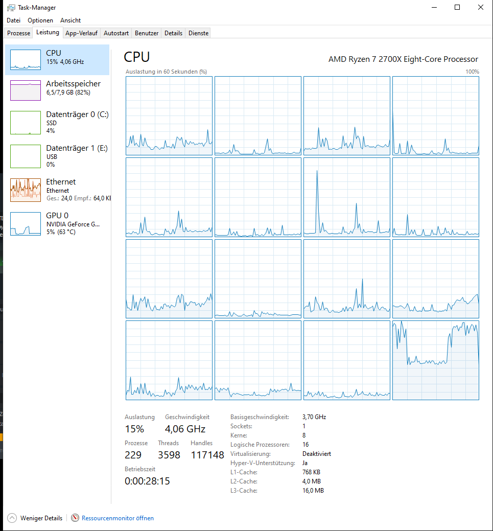

Problembeschreibung:
Mir ist seit einiger Zeit aufgefallen, dass "League of Legends" Probleme macht. Wenn ich es frisch installiert spiele, so geschieht es unweigerlich, dass die Frames von selbst auf 80, 60 oder 45 FPS droppen. Diese fühlen sich kaum geschmeidig an.
Sobald ich in League den DX9-Legacy-Modus aktiviere ist dieses Phänomen verschwunden. Ja, ich habe Windows diverse male neu installiert. Ja ich habe alle betreffenden Treiber deinstalliert und neu installiert. Bios wurde auch aktualisiert. Nun komme ich allerdings zum eigentlichen Problem:
Laut diverser Statistiken und Benchmarks sollte mein System bei max-Settings mindestens 500+ FPS liefern (BITTE NICHT DAMIT KOMMEN, DASS DIESE SOWIESO KEIN AUGE WAHRNIMMT). Es geht mir um das Phänomen an sich, welches wohlmöglich auch bei anderen Anwendungen zu Leistungseinbußen führt. Die FPS liegen im Spiel bei mal 110,130 oder am Anfang bei 200+ FPS. Also habe ich mir die CPU-Auslastung und damit die einzelnen Kerne genauer angeschaut. Lediglich 1 einziger Thread wird bei laufendem League (Custom-Game mit 8 bots) sichtbar ausgelastet. Sprich League läuft, Task-manager auf sekundärem Monitor.
Daraufhin habe ich das Multithreading deaktiviert. Dadurch wurde nun ein ganzer Kern sichtbar in Beschlag genommen und die FPS sind um etwa 15 FPS gestiegen. Dies ist jedoch nicht in vorher genannten Benchmarks und Statistiken erwähnt. Sollte "LoL" nicht von 2 Kernen verarbeitet werden?
Noch zu sagen ist, dass alle Temperaturen jenseits von problematisch sind. Die Graka dümpelt mit 20% Auslastung bei 65°C und die CPU bei 47° herum. Auf dem Bild ein Screenshot mit aktivem Multithreading. Hier sieht man schön, wie die Auslastung bei einem Thread in die Höhe schießt (durch auf der minimap hin und her ziehen etwas stimuliert).
Vielen Dank fürs aufmerksame Lesen und Antworten.

Das die Auslastung steigt wenn du Hyperthreading deaktivierst ist ganz normal weil dann weniger Threads zur Verfügung stehen.
Es ist immer noch nur ein Thread voll ausgelastet + etwas Hintergrundlast auf den restlichen Threads.
Ich bin mit ziemlich sicher bei meiner Aussage, da der Task-Manager dem Programm mit Hyperthreading 7,5% Auslastung zuschreibt und dem Kern ohne Hyperthreading 15%. Der League-Client lastet den Kern/Thread mit dieser Angabe aus. Wenn Hyperthreading deaktiviert ist, bedeutet das nach meinem Verständnis, dass die Aufteilung der Kerne in zwei Threads nicht stattfindet. Liege ich da falsch?
Einem Programm ist es egal ob Hyperthreading aktiv ist oder nicht.
Wenn es 1 Thread benötigt nimmt es sich immer 1 Thread.
Hyperthreading an:
100% maximal mögliche gesamt Auslastung : 16 Threads = 6,25% Auslastung bei einem Thread auf 100%
Hyperthreading aus:
100% maximal mögliche gesamt Auslastung : 8 Threads = 12,5% Auslastung bei einem Thread auf 100%
Edit: Deswegen gibt es ja auch in Games CPU Limits die schon ab 6-10% Gesamtauslastung in Erscheinung treten. Die CPU langweilt sich (über alle Threads gesehen) aber der einzelne Thread ist am Limit.
