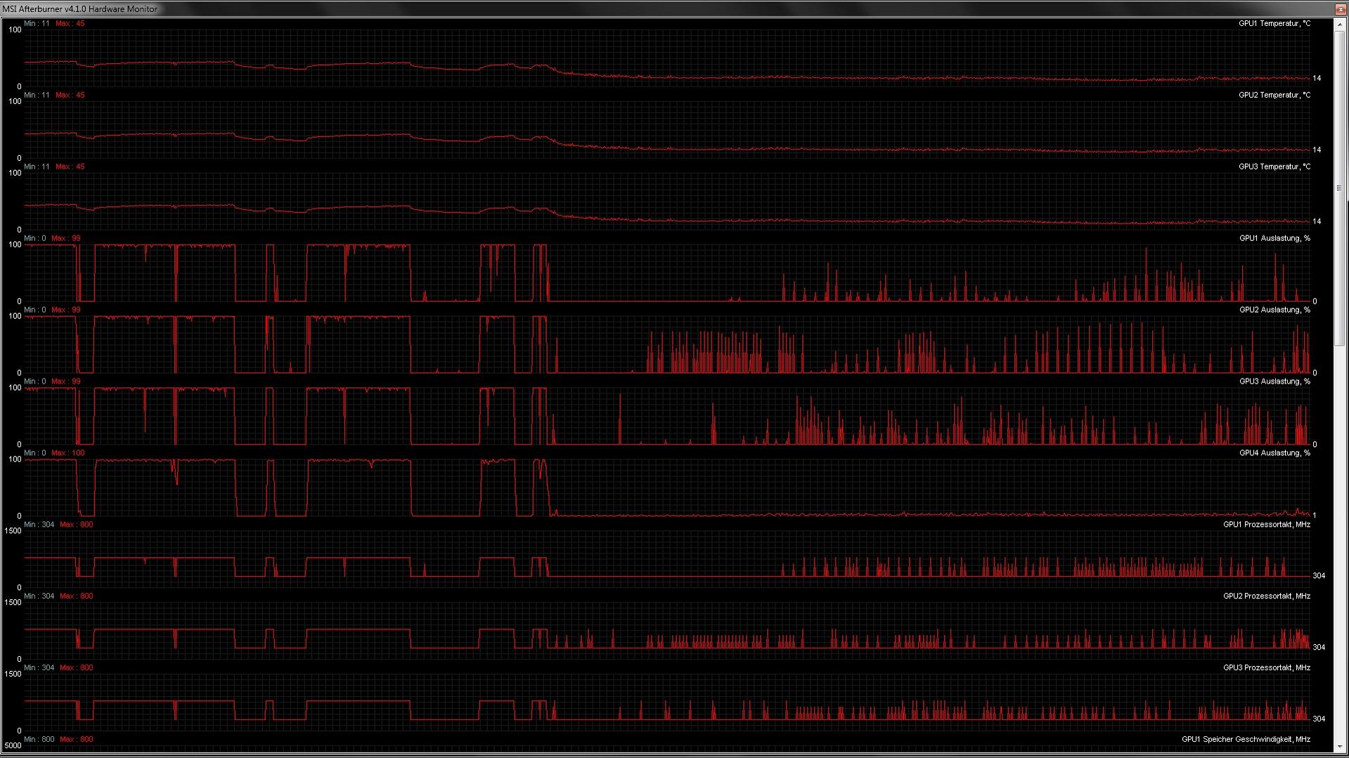

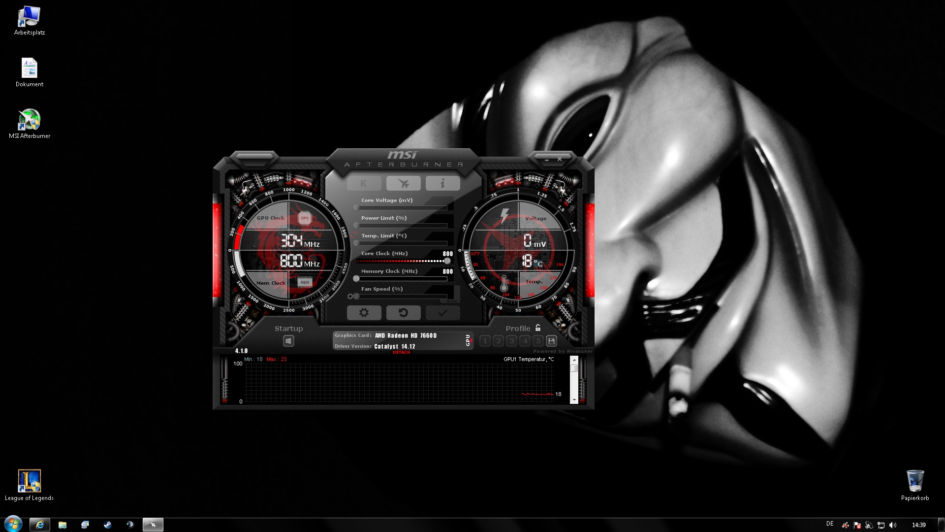

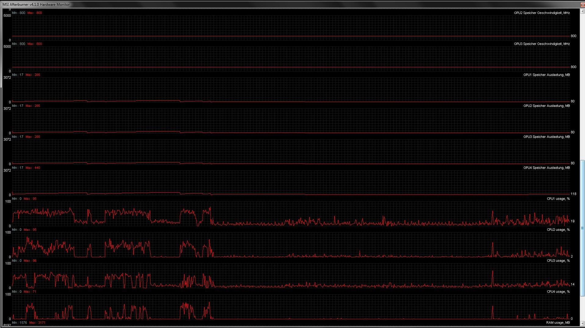

So hier nochmal 2 Screens. Lief während des spielen mit.
Also die Temperatur war bei Max. 45°

41 - 93 ist zu viel. Limitier die fps mit radeon pro auf 45 oder 50 ohne vsync.
schau mal, was die gpu Auslastung macht, ob die steigt oder faehlt bei den niedrigen fps. Mit dem msi Afterburner kannst das nachschauen.
Nirgendwo steht hier wie der Arbeitsspeicher des TE konfiguriert ist. Ein A10 braucht ZWINGEND!! Ram im Dual-Channel modus (also 2 Ram-sticks in gleichfarbigen slots), da die Grafikeinheit ansonsten Massiv an Leistung einbüsst (Leistung halbiert sich quasi, da nur halbe Speicherbandbreite). Das ist eigentlich bei der Art Prozessor erstmal das wichtigste zum Überprüfen. Dazu lade dir am besten CPU-Z runter und schaue im Reiter "Memory", dort müsste irgendwo rechts ein Kästchen sein, wo entweder "dual" oder "single" drinsteht. Check das mal :)
P.S.: Hatte einen A10. War nur blöderweise von One nur ein Ram-Riegel verbaut worden (😣 )
