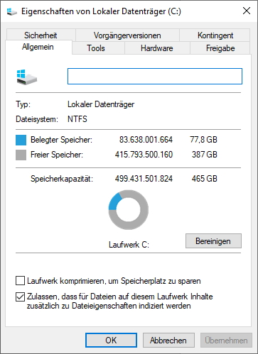

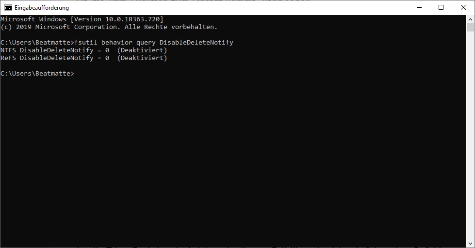

Ist die SSD vielleicht randvoll? Funktioniert TRIM?
@Pym Crucial Store Executive sagt mir, dass die aktuelle Firmware bereits installiert ist.
@Amaoto SSD ist noch nicht mal zu einem Viertel belegt und TRIM ist aktiviert

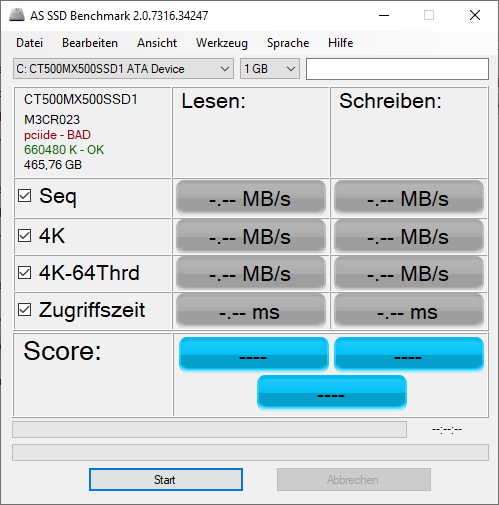

@Beatmatte
Die Idee von Amaoto ist gut, Stichwort Alignment und es würde auch einiges erklären.
Amaoto schrieb:
Bei lediglich rund 600 geschriebenen GB ist der Wert bei 0xAD zu hoch.
Eben, es zeigt 0x3F = 63 durchschnittliche P/E Zyklen, da de SSD nicht sehr voll ist, ist sie vielleicht verschlüsselt? Die NANDs der M500 von -Razzer- haben erst 0x19 = 25 P/E Zyklen runter, aber die dürften mit 3000 P/E Zyklen spezifiziert sein und bei Crucial fällt der Aktuelle Wert von Attribut AD erst auf 99, wenn wirklich 1% der spezifizierten P/E Zyklen verbraucht sind, da wird der Aktuelle Wert und damit die Prozentanzeige also erst auf 99 gehen, wenn der Rohwert 0x1E (also 30) erreicht hat. Bei Samsung ist es anders, da fällt der Wert ab dem ersten P/E Zyklus auf 99 ab und noch andere runden mathematisch kommt.
Bei der MX500 sind also 63 P/E Zyklen schon 4,x% der spezifizierten P/E Zyklen, die NANDs der MX500 dürften also mit 1500 P/E Zyklen spezifiziert sein. Keine Ahnung wie weit die 608GB angebliches Schreibvolumen stimmen, die Hersteller verwenden da immer mal wieder unterschiedliche Einheiten für die Rohwerte, aber es gibt auffällig viel mehr Hintergrund Programmseiten als Host Programmseiten.
anbei der Screenshot aus AS SSD Benchmark:

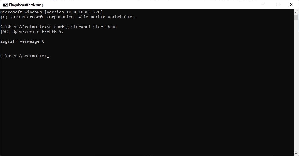

Laut diversen Foren scheint AHCI nicht aktiviert zu sein. Ich prüfe das im BIOS nochmal nach. Jedenfalls hat der Befehl sc config storahci start=boot in der Eingabeaufforderung folgenden Fehler gebracht:
