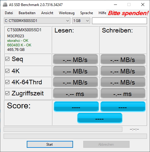

So, die SSD wurde doch tatsächlich im BIOS im IDE-Modus betrieben. Ich habe jetzt auf AHCI umgestellt. AS SSD Benchmark zeigt jetzt folgenden Bildschirm an:

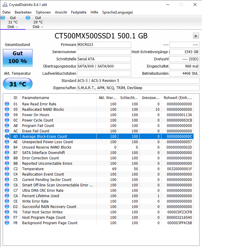

In CrystalDiskInfo wird jetzt folgendes angezeigt (ich nehme an die Werte haben sich nicht signifikant geändert):
Sollte noch jemand weitere Tipps haben, wäre ich sehr dankbar.

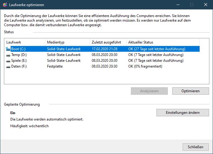

Schau mal ob die SSD auch als SSD vom OS erkannt wird.

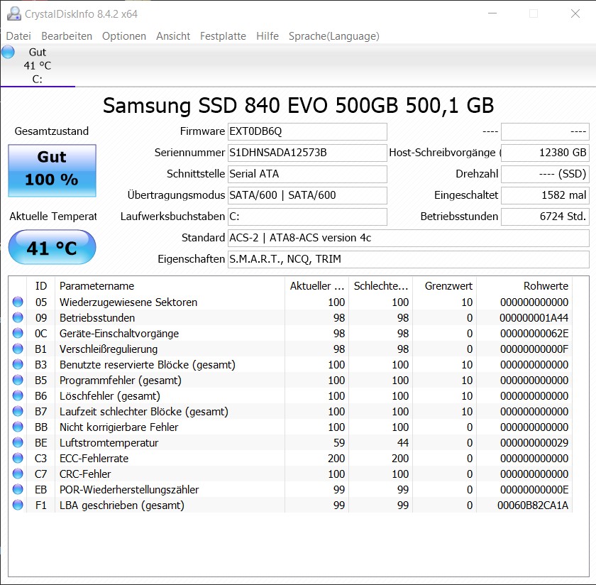

Ich setze von Anfang an auf Samsung und hatte noch nie Probleme. Hier mal die aus meinem alten Schenker Laptop P501 gerade eben gemessen. Preise waren mir schon immer egal ;)

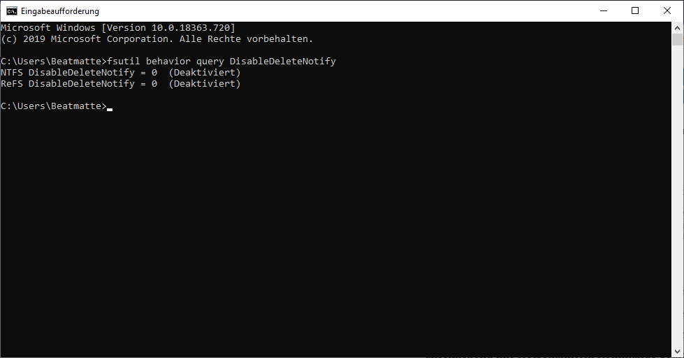

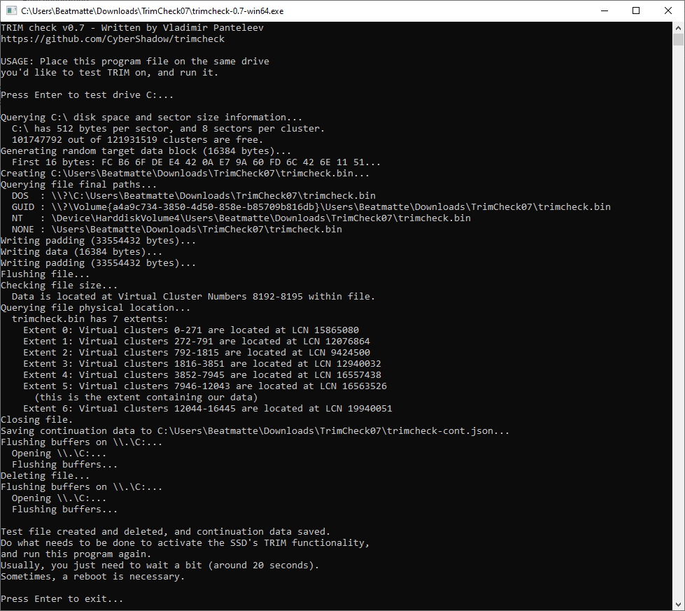

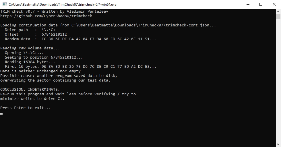

anbei die Ergebnisse aus TRIM check:

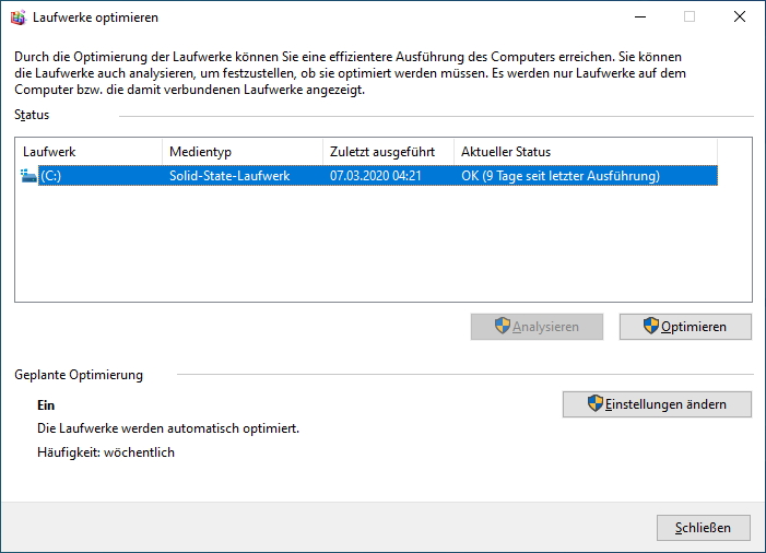

Windows sagt folgendes über die SSD aus:
TRIM scheint aktiv zu sein:
Das Ergebnis "CONCLUSION: INDETERMINATE." sagt wohl aus, dass die Verschlüsselung auf der SSD aktiv ist.
Was für eine Verschlüsselung hat die SSD denn? Mit Verschlüsselung sollte die Antwort "CONCLUSION: INDETERMINATE" nicht wundern, da ja die Verschlüsselung die 00 die aus den NANDs gelesen werden, dann in andere Bytes entschlüsselt. Eine Softwareverschlüsselung wäre auch eine Erklärung für die hohe Write Amplification.
Also bewusst habe ich keine Verschlüsselung aktiviert. Ich war der Annahme, dass ich das Ergebnis angezeigt bekomme, weil ja die MX500 Hardwareverschlüsselung unterstützt.
Die Hardwareverschlüsselung müsste auch aktiviert werden und die sollte die Write Amplification nicht erhöhen. Lass doch mal den AS-SSD Benchmark laufen und postend den Screenshot mit den Ergebnissen.
sc config storahci start=boot muss übrigens in einer Eingabeaufforderung ausgeführt werden, die "Als Administrator" gestartet wurde.
So,
hier die Ergebnisse aus dem AS-SSD Benchmark...
Bezüglich der Verschlüsselung benötige ich diese nicht und diese ist auch von mir nicht aktiviert worden. Nur mal so zum Verständnis.

Die Werte sehen auch nicht so aus als wäre eine Verschlüsselung vorhanden. Damit habe ich auch keine Idee mehr, was diese hohe Write Amplification erzeugt haben könnte, außer es wäre öfter mal ein Secure Erase ausgeführt worden, dies kostet ja auch immer einen P/E Zyklus, ohne Schreibvolumen zu erzeugen.
